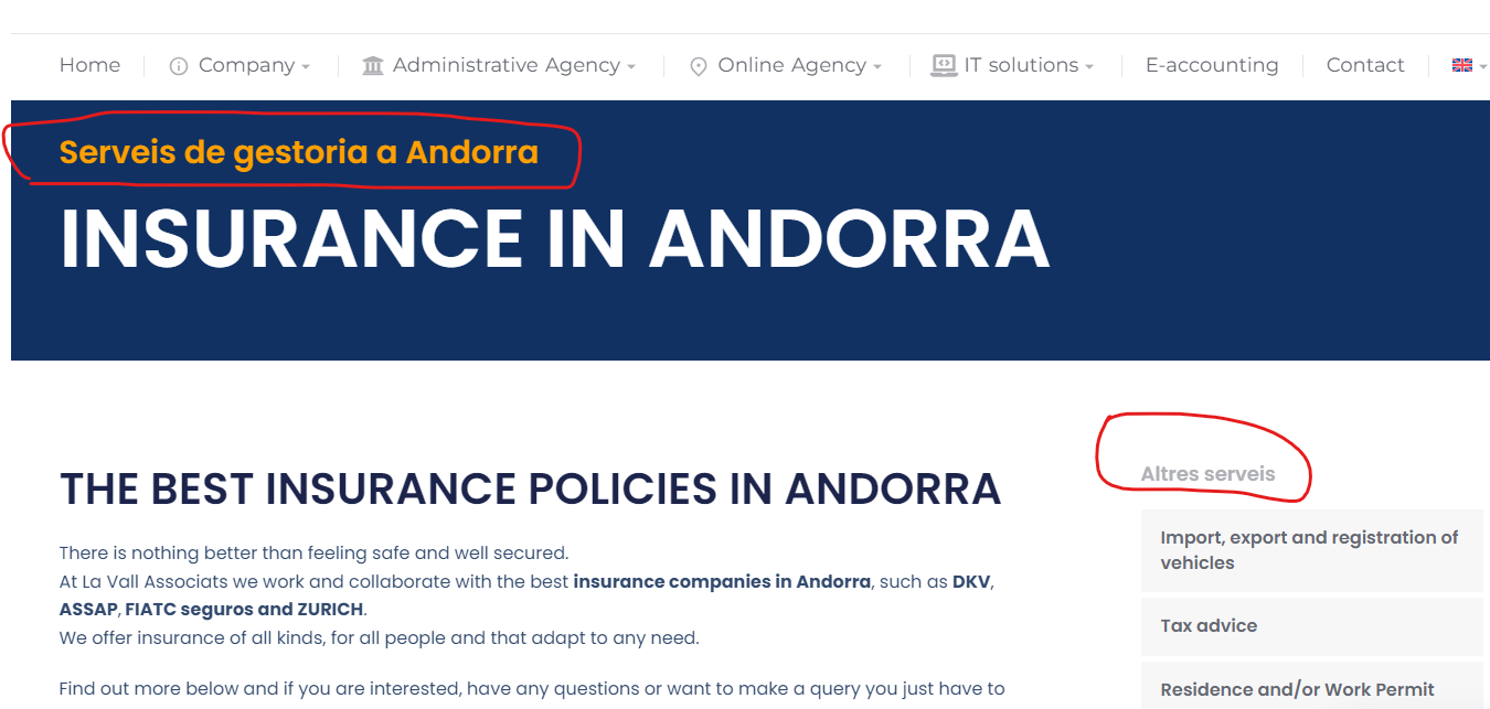

septiembre 5, 2024 a las 3:40 pm #16145878
jordiG-16
Adjunto un par de imágenes de lo que no me aparece traducido a pesar de haber añadido la traducción al inglés.
septiembre 5, 2024 a las 4:34 pm #16145993
Nicolas V.
Colaborador
Idiomas: Inglés (English ) Francés (Français )
Zona horaria: America/Lima (GMT-05:00)
Hola,
Muchas gracias por contactar al soporte de WPML.
He notado que estás usando Elementor.
1. La mayoría de los textos no traducidos están en la barra lateral. Si utilizas una sección o plantilla de Elementor aplicada a varias páginas, asegúrate de traducirla en "WPML > Administración de traducción". Selecciona el tipo "Parte de plantilla" o "Plantilla".
2. Aunque Elementor es compatible con WPML, es posible que los textos no traducidos provengan de complementos adicionales, como The7 Elements. En este caso, es necesario registrar los widgets para la traducción siguiendo este tutorial: https://wpml.org/documentation/related-projects/wpml-compatibility-test-tools-plugin/registering-custom-elementor-widgets-for-translation/
Esta guía está dirigida a desarrolladores, pero si necesitas ayuda, no dudes en proporcionarme acceso de administrador (wp-admin), preferiblemente a una copia "staging", para que pueda investigar más a fondo.
He activado un campo privado para tu próxima respuesta donde podrás proporcionar esa información de forma segura. No comparta tu propia cuenta de administrador, crea una nueva que podrás eliminar luego.
IMPORTANTE: antes de continuar, haga una copia de seguridad de tu sitio y base de datos.

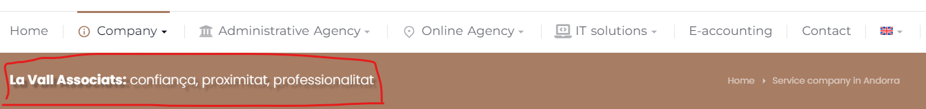

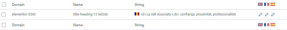

septiembre 6, 2024 a las 4:42 pm #16149819
jordiG-16
Antes de facilitar esta información, adjunto un pantallazo donde detallo exactamente donde he realizado la traducción (este mismo proceso lo he hecho en muchísimas partes de la web y ha funcionado perfectamente). En la imagen se ve el "lapiz" conforme la traducción está en los todos los idiomas (en castellano se visualiza perfectamente, el francés todavía no está la web).
Muchas gracias.
septiembre 6, 2024 a las 7:12 pm #16150363
Nicolas V.
Colaborador
Hola,
Para confirmar mi hipótesis, ¿podrías decirme cuál es el widget de Elementor que estás utilizando? ¿Es el widget "Heading" de Elementor o algún otro tipo de Heading que proviene de un add-on?
Si lo prefieres, puedo crear un sitio de prueba para ti; solo necesitarás instalar los plugins que utilizaste para crear este Heading y así poder reproducir el problema.

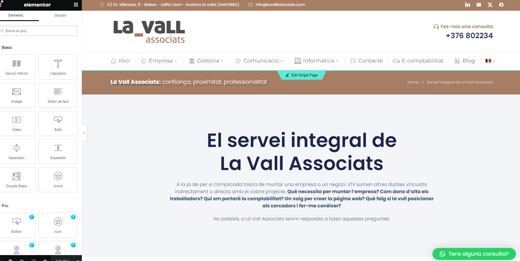

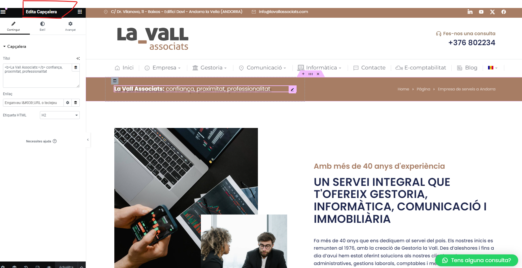

septiembre 9, 2024 a las 3:35 pm #16157504
jordiG-16
Hola, que yo sepa no estoy utilizando ningún widget específico de Elementor, más allá del propio elementor.
Si la traducción no la hago a través de WPML, para que la traducción se muestre en la parte frontal, tengo que ir a "Single Page" y desde allí traduzco. Adjunto pantallazos del proceso.
El problema es que si lo hago así, me cambia la traducción en todos los idiomas. O sea, que sigo teniendo el mismo problema.

septiembre 10, 2024 a las 3:13 pm #16162592
Nicolas V.
Colaborador
Hola,
Gracias por el acceso. He notado que estás utilizando una plantilla "Single Post" dentro de tu página. Cuando utilizas una plantilla, una sección, un widget global, una barra lateral u otro tipo de contenido externo a tu página, es necesario traducirlo por separado.
Para hacerlo, puedes hacer clic en "Editar single post" para abrir la plantilla en el Editor de Elementor. Luego, utiliza el botón "Salir a WordPress" para volver al editor de WordPress, donde podrás acceder a las traducciones desde la barra lateral derecha.
He creado un video: enlace oculto
Ref: https://wpml.org/documentation/plugins-compatibility/elementor/#translating-elementor-templates
