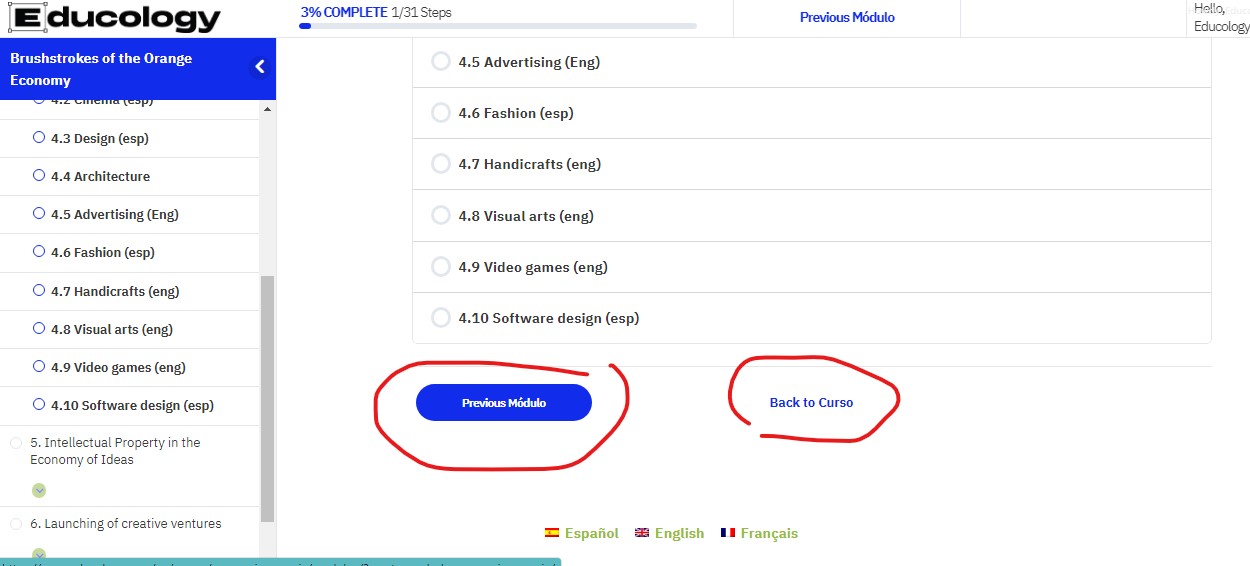

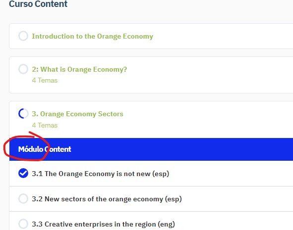

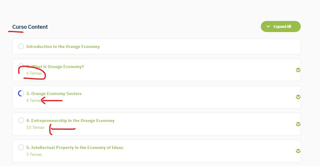

Hola, estoy aprediendo a configurar bien los cursos de Learndash con el plugin wpml, MUCHAS GRACIAS.
Ahora, necesito saber por donde puedo arreglar algunas palabras que estan en Espanol. Son palabras del mismo Learndash, Botones etc etc.
Ver Adjuto.
Gracias

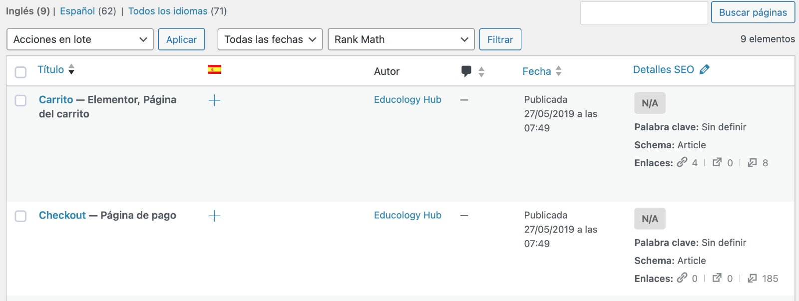

Primero de todo, veo que no tienes la página del carrito ni del checkout traducidas.
Ve a las páginas en inglés y traduce al español la página de carrito y de checkout como puedes ver en la imagen adjunto
Luego he ido a WPML --> Idiomas y te he activado la opción de "Filtrado de idiomas para operaciones AJAX" para evitar problemas.
Te he hecho un video de cómo he traducido las palabras de Module y Curso que te aparecen en la página del curso, lo he hecho a través de WPML --> Traducción de cadenas:
enlace oculto

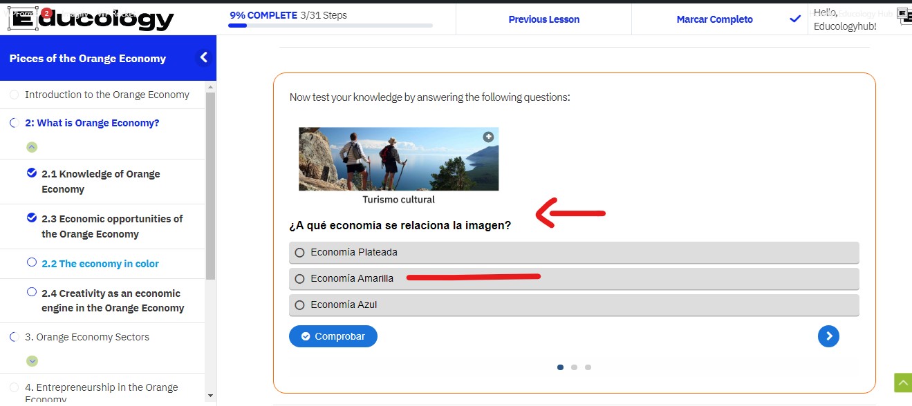

Nosotros usamos el plugin h5p que es para generar ejercicios, y preguntas dinamicas y esto se coloca dentro del curso. Por ejemplo aqui hay un modelo
enlace oculto
Como podras notar, no se ha traducido al Ingles.
Como puedo hacerlo? He hecho algunas cosas, pero no me funciona. =(
Perdona la molestia y siempre agradecido de usted.

noviembre 15, 2023 a las 10:11 am #14806949
Paola Mendiburu
En este caso puede ser que debas crear un contenido para cada idioma.
Por lo general, cuando es un custom post type se puede configurar como traducible desde WPML --> Configuración --> Traducción de tipos de entrada pero veo que no aparece.
Como puedes ver aquí este plugin no aparece en nuestra lista oficial de plugin compatibles:
https://wpml.org/plugin/?wpv_view_count=120064&wpv-plugin-functionality=0&wpv_post_search=H5P&wpv-wpcf-recommendation-flag=&wpv_filter_submit=Search
Te recomendamos que contactes al soporte del plugin y le comentes cómo traducir ese contenido y que se unan a nuestro programa Go global para que le podamos ayudar a ser compatibles con nosotros:
https://wpml.org/documentation/support/go-global-program/
