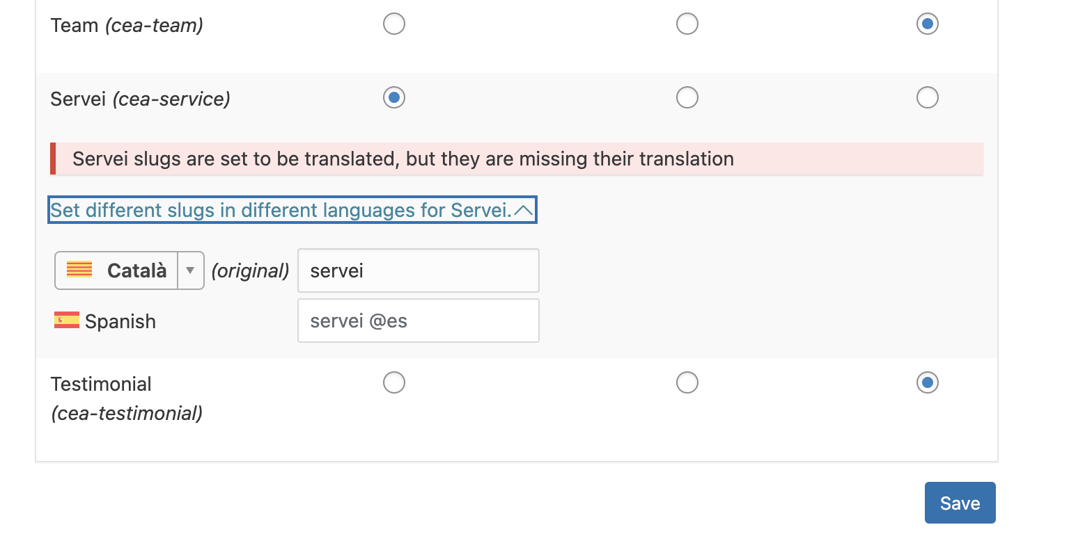

Antecedentes del problema:
Quiero traducir el slug de 'serveis' a 'servicios'. He intentado cambiar el original a inglés y luego crear dos traducciones.

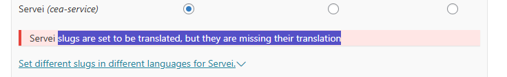

Síntomas:
Cuando voy a WPML - Settings - Post Types Translation y pongo que sean traducibles, al guardar con el slug traducido, aparece el error: 'slugs are set to be translated, but they are missing their translation'. Además, al guardar, solo deja dos idiomas y muestra el error.
Preguntas:
¿Por qué aparece el error de que los slugs están configurados para ser traducidos pero faltan sus traducciones?
¿Cómo puedo traducir correctamente el slug de 'serveis' a 'servicios' sin que aparezca el error?

Contacté con los del tema y no han conseguido solucionarlo.
Me han dicho que nunca habían visto este error (imagen) y que contacte con vosotros.

Abril 16, 2025 a las 15:25 #16939874
Otto
Hola,
No logro que funcione. Ni en una instalación desde cero. En mi opinión hay un problema de compatibilidad con el modo en que el tema y sus plugins manejan los slugs de los Custom Post Types.
Te sugiero que le pidas que nos contacten aquí para asegurar la compatibilidad con WPML:
https://wpml.org/documentation/support/go-global-program/
Saludos cordiales,
Otto
