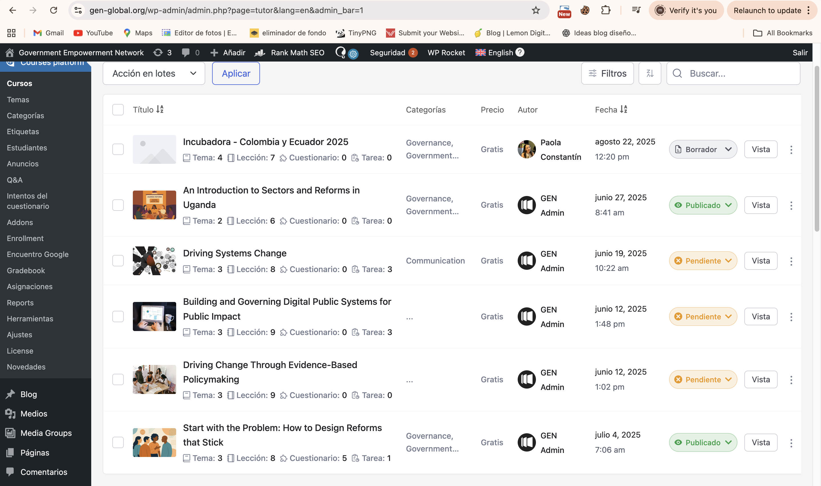

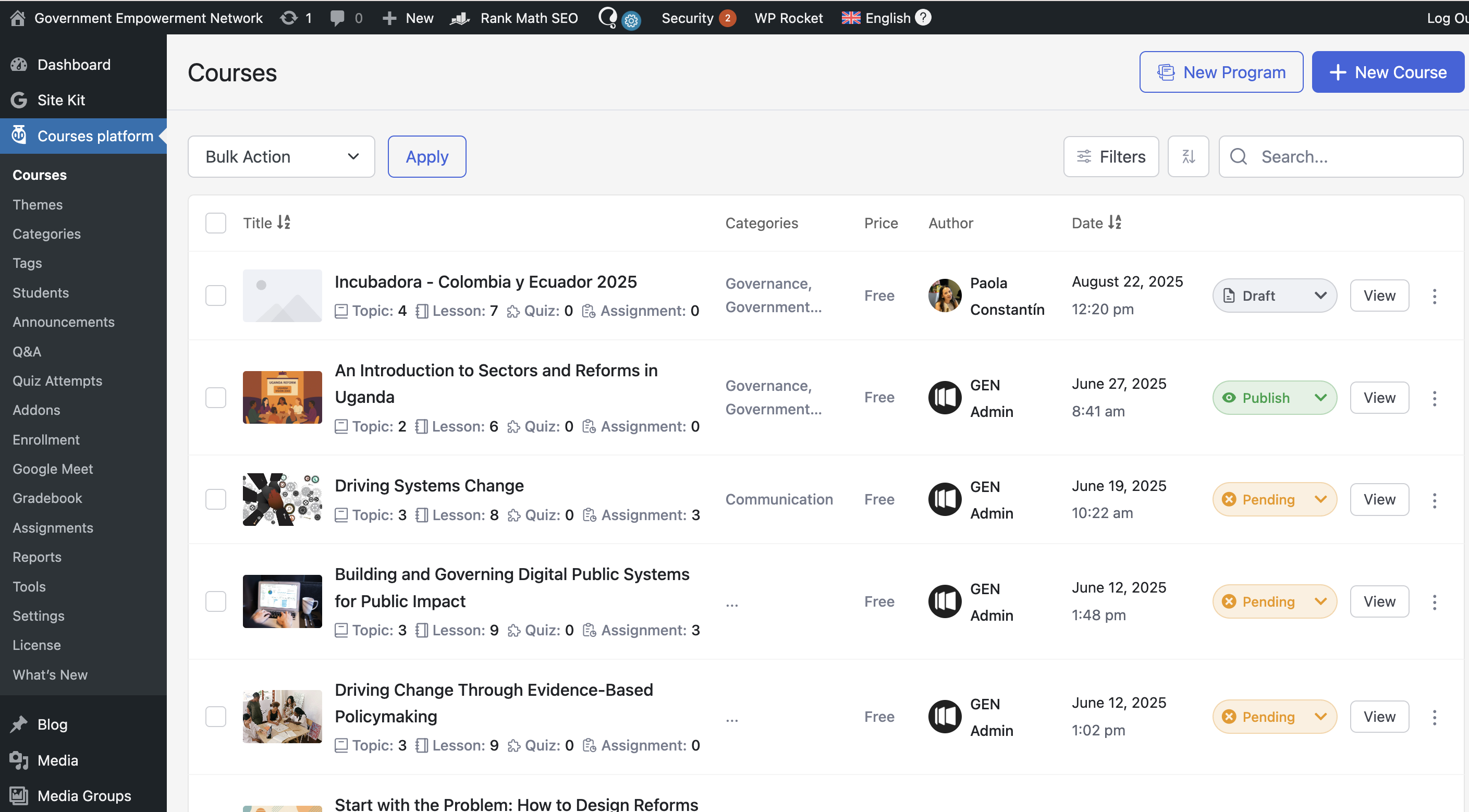

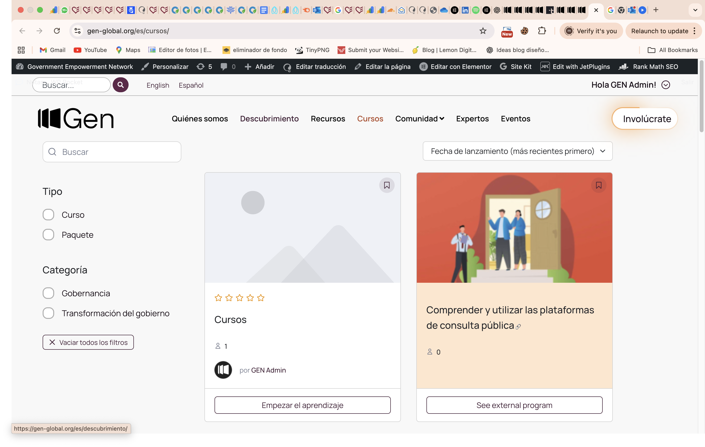

Llevamos bastante tiempo intentando resolver un problema de compatibilidad entre Tutor LMS y WPML y no hemos podido encontrar una solución. Ya hemos seguido toda la documentación oficial, tutoriales y pasos indicados, pero el problema persiste. Les detallo la situación:
1. Traducciones hechas pero no visibles
Los cursos están traducidos manualmente (no con el editor avanzado).
En el backend puedo ver perfectamente cada curso en inglés y en español, con su título, descripción y contenido traducido.
Ambos están en estado Publicado en los dos idiomas.
2. Problema en el frontend
En la versión inglés (/courses/) el archivo de cursos funciona correctamente: aparecen las tarjetas, con sus imágenes destacadas, y al hacer clic se entra en el single del curso.
En la versión español (/cursos/) ocurre lo siguiente:
El listado se ve diferente (faltan imágenes o se muestran tarjetas distintas).
Al hacer clic en una tarjeta en español, muchas veces me redirige otra vez al listado en lugar de abrir el curso traducido.
En algunos casos, aun estando publicado, el curso en español no se muestra igual que el equivalente en inglés. .
Lo que ya probamos:
Guardar enlaces permanentes múltiples veces.
Ejecutar todas las opciones en WPML → Support → Troubleshooting (set language info, fix assignments, sync taxonomies, translate link targets, etc.).
Revisar que los cursos estén en “Publicado” en ambos idiomas.

La web está configurada en inglés y español, pero la traducción no se refleja correctamente.
En la sección de Grupos, cuando se cambia al idioma español, automáticamente redirige a la página de inicio en lugar de mostrar la página de grupos.
En la sección de Cursos, los contenidos aparecen desordenados: no se muestran tal cual están en inglés ni se despliegan las traducciones al español, sino que salen de forma extraña.
Ya he seguido todas las indicaciones dadas anteriormente, pero el problema persiste.
Agradezco su ayuda para revisar la configuración, porque las traducciones sí están creadas, pero no se visualizan en el sitio en vivo.
