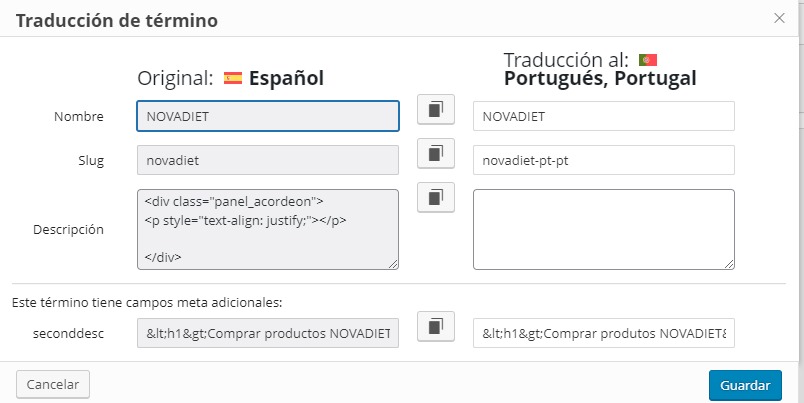

Adjunto una captura de la traducción de la taxonimia, por si puediera ayudar a entender el problema

En este caso es recomendable traducir las taxonomías siguiendo estos pasos:
- Edite la taxonomía en el idioma original
- Añada toda la información
- Guarde los cambios
- Agregue la traducción desde el bloque Idiomas que aparece un poco más abajo del contenido
Saludos!

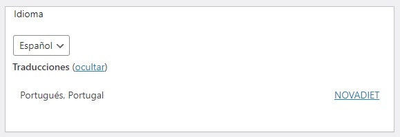

Entiendo que me dice desde el cuadro que adjunto en la imagen.
Pero esto no me permitiria la traduccion automática con creditos de las taxonomias.
Tendria que realizar la traducción manual de todos los contenidos.
Al dar a una traducción no existente no se crea por defecto su alternativa, con lo cual tampoco me valdria este cuadro para nuevas traducciones, unicamente para las ya creadas.
