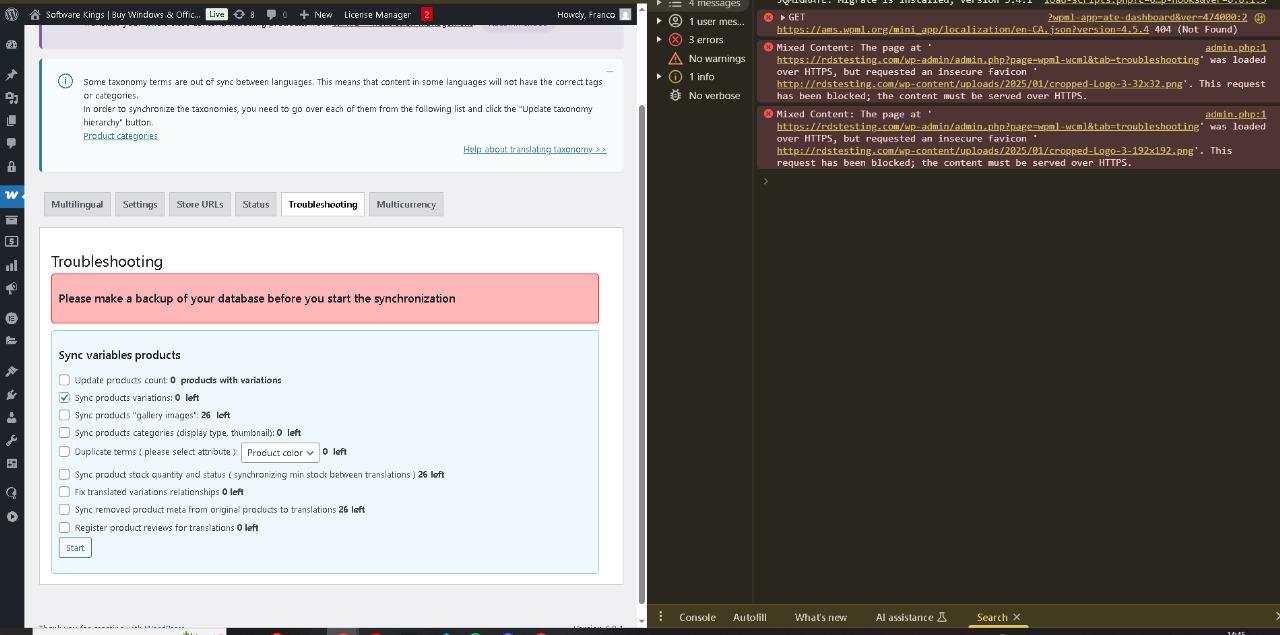

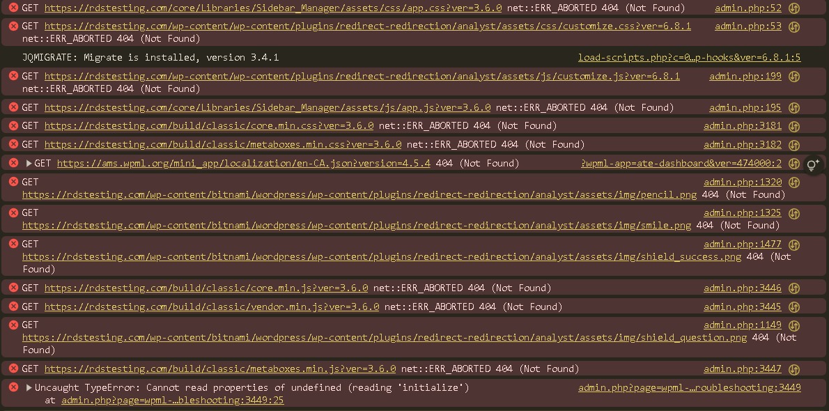

Gracias por tu detallada explicación. Comprobamos el punto que mencionaste sobre la sincronización desde WooCommerce → WooCommerce Multilingual → Status → Troubleshooting, y encontramos que la opción “Sync product stock quantity and status” no estaba tildada.
Sin embargo, al activarla e intentar ejecutar la sincronización, no se guarda correctamente la configuración. Adjunto una captura del error que aparece en la consola:
Uncaught TypeError: Cannot read properties of undefined (reading 'initialize'), además de múltiples errores 404 relacionados con archivos JS y CSS del plugin. (adjunto imagenes)
Esto nos impide completar la sincronización de stock entre idiomas como corresponde, y puede estar afectando también el comportamiento del backend al duplicar productos o traducir.
¿Podrías revisarlo o indicarnos cómo resolver esta falla del entorno WPML/WCML?

Otto
Hola,
El error JavaScript (Uncaught TypeError: Cannot read properties of undefined (reading “initialize”)) más los 404 de los archivos JS/CSS de WooCommerce Multilingual & Multi‑Currency (WCML) explican por qué la opción Sync product stock quantity and status no se ejecuta: los scripts que cargan la interfaz de “Troubleshooting” no llegan al navegador. Esto bloquea la sincronización de inventario y, de rebote, genera problemas al traducir o duplicar productos.

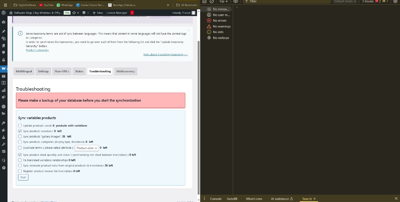

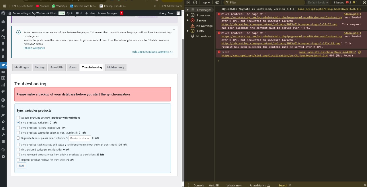

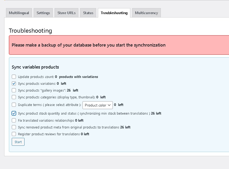

Probamos exactamente lo que indicaste: fuimos a WooCommerce Multilingual → Troubleshooting y marcamos la opción Sync product stock quantity and status (adjunto imagen "Troubleshoot Before Sync.jpg").
Al hacer clic en Start, el sistema comienza la sincronización, pero tras completarla, no se actualiza ningún valor (ver imagen "After Start.jpg"), y los productos traducidos siguen sin compartir stock, es decir, con diferente product ID, lo que impide la sincronización de inventario.
Quedamos atentos a cómo proceder para reparar esas rutas rotas de assets y poder ejecutar correctamente la sincronización de stock entre traducciones.

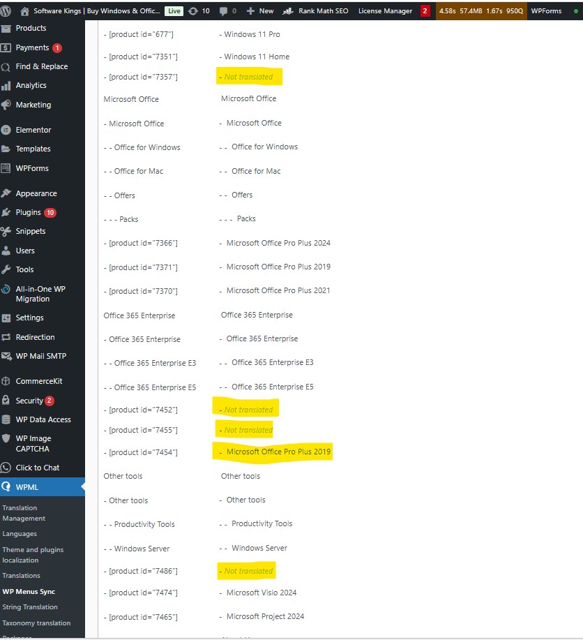

Dicho esto, seguimos enfrentando un inconveniente que no logramos resolver: hay cinco productos traducidos y publicados que no aparecen en WP Menu Sync, y no entendemos por qué.
Los productos en cuestión son:
Product ID 7357 – Windows 10 Pro
Product ID 7452 – Office 365 E5 200 users
Product ID 7455 – Office 365 E3 100 users
Product ID 7454 – Office 365 E5 25 users (aparece mal como Office Pro Plus 2019)
Product ID 7486 – Windows Server 2025 Standard
Hemos probado todas las herramientas de Troubleshooting (Set language information, Fix post type assignment, Fix terms count, entre otras), verificamos que las traducciones estén correctamente enlazadas y publicadas, e incluso intentamos recrear las traducciones manualmente.
¿Podrías, por favor, revisar esto con tu usuario en nuestro ambiente de pruebas RDStesting y ver si podés identificar qué puede estar causando que estos productos no aparezcan?
Adjuntamos captura para referencia visual.
Muchas gracias por tu ayuda.
