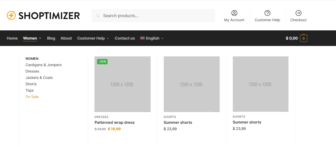

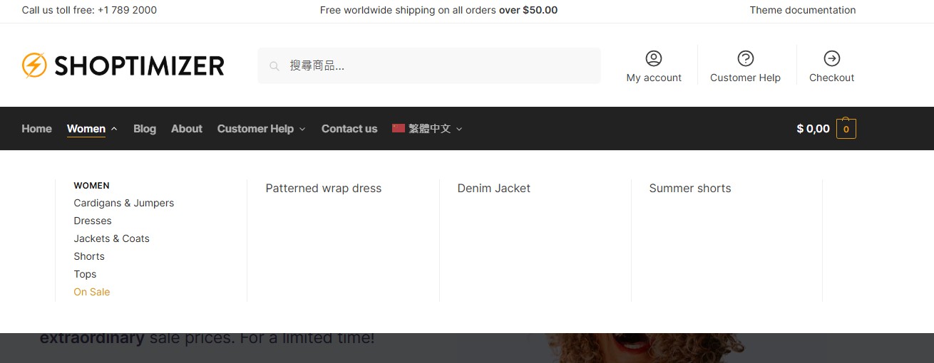

Abril 25, 2025 a las 8:53 pm #16969950
reyD
Hola Otto,
Gracias por tu pronta respuesta y por facilitarnos el entorno de prueba.
Ya realicé la configuración mínima necesaria en la instalación que nos proporcionaste. Instalé y activé el tema Shoptimizer, configuré WPML con los idiomas Español y Chino, y agregué productos de prueba junto con los bloques de productos destacados en el menú (Men y Women) tal como lo tenemos en nuestro sitio.
Además, en todos los casos configuré los productos en "Traducible – usar traducción si está disponible o recurrir al idioma predeterminado" desde WPML → Ajustes → Traducción de tipos de contenido, para asegurar que se active el mecanismo de fallback al idioma original.
Podrás notar lo siguiente:
En la versión English (idioma predeterminado), los enlaces de productos destacados en el menú funcionan correctamente. Al hacer clic, redirigen al producto.
Sin embargo, al cambiar al idioma Español o Chino, los productos destacados del menú dejan de ser clickeables y no redirigen a ningún lugar.
Esto replica exactamente el problema que enfrentamos en producción. Adjunto tambien imagenes de ambos casos.
Quedo atento a tus comentarios y cualquier paso adicional que necesites que realicemos.

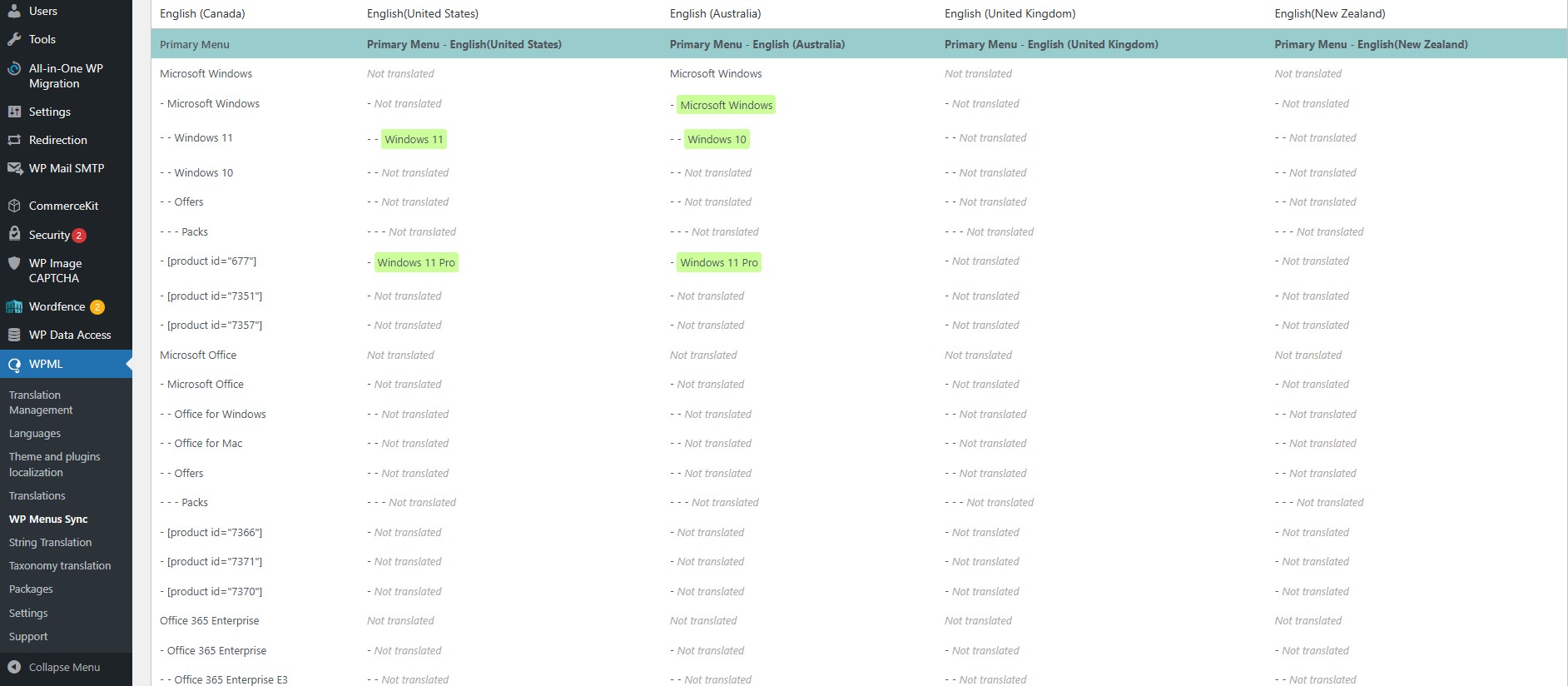

Abril 28, 2025 a las 8:35 pm #16976687
reyD
Hola Otto,
Gracias por tu sugerencia.
Revisando la sección de WPML → WP Menus Sync, puedo ver que la mayoría de los ítems de nuestros menús en idiomas secundarios aparecen como "Not translated" (adjunto captura de pantalla).
Esto incluye los productos destacados que usamos en el menú principal.
Dado que no duplicamos ni traducimos productos (usamos fallback al idioma original), no tenemos nuevas entradas de productos en otros idiomas, y por eso WPML no puede sincronizarlos en el menú.
¿Considerás que la solución en este caso sería crear manualmente los ítems de menú como enlaces personalizados (custom links), apuntando directamente a la URL del producto en el idioma principal?
Si es así, ¿hay alguna forma de automatizarlo o sincronizarlo más fácilmente, dado que tenemos muchos productos destacados y múltiples idiomas?
Quedo atento a tus comentarios.
Saludos,
Guido Beggino
