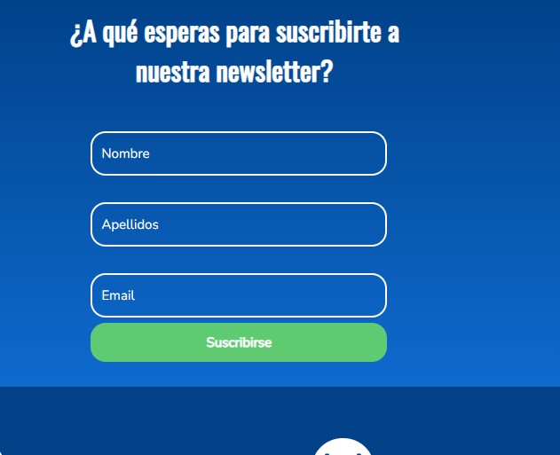

Tengo un plugin en mi web para la captación de emails de usuarios que utiliza un shortcode para generar el formulario. Es decir, en la web del plugin (Acumbamail) creo el formulario, y para que aparezca en mi web, debo pegar un shortcode.
El caso es que no consigo traducir los textos generados por ese shortcode.
¿Es posible traducir ese texto? Muchas gracias!

Pensaba que estaba usando un shortcode, pero veo que es otro tipo de código, es este: <div id="form-acm_34635"></div>
He probado a pegarlo en "Configuración XML personalizada", pero me da error.

Acabo de subir el plugin, pero como verás, no tiene casi opciones. Simplemente sirve para conectar WordPress con el sistema de Acumbamail y así, poder mostrar el formulario en mi web. El texto del formulario lo escribo en Acumbamail y gracias al plugin, se ve reflejado en el apartado de mi web en la que pegue el código que te puse en el otro mensaje.
No sé, veo complicado que se pueda traducir ese texto. ¡Quedo a la espera por si se te ocurre alguna manera! Gracias.

Ah, se trata de una integración. en ese caso entonces muy probablemente se hace todo por JS y desde el servidor de donde llega la integración por lo que no pasa por WordPress y por ende no pasa por WPML. Creo que la única opción es la de hacer un form para cada idioma y luego agregarlo manualmente en cada idioma.

El caso es que me di cuenta que Acumbamail también utiliza Widgets, así que lo que hice, fue utilizar en la versión española el código div, y en la versión catalana, el Widget.
Nota: Yo solo uso dos idiomas en la web, creo que si usas más, este método no se podría utilizar, pero para dos idiomas, va perfecto.
