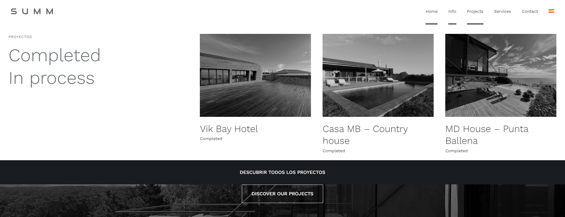

Traduje todo el sitio, pero hay una parte que también está traducida pero no se muestra cuando visito el sitio real (aunque sí en la vista previa del elemento).
wpml_1 es un screen al que llego desde: WPML / Administrador de traducción (ver). Es un elemento del tema Avada.
Pero cuando voy al sitio real, veo algunas traducciones en este elemento pero no todas (Proyectos a la izquierda, y Descubrir todos los proyectos en la barra negra inferior)

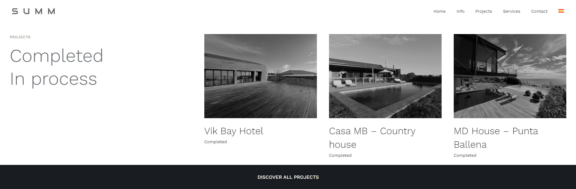

wpml_2

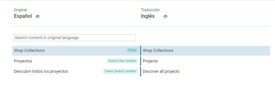

Y en wpml_3 les dejo la captura del administrador de traducción donde se ve que el mega menú está traducido.

Tenías que activar el Mega Menú en la opción de Menú de Avada en el menú en inglés.
Desafortunadamente, esto no sucede automáticamente en este caso usando WPML > WP Menus Sync.
El menu se llama: "Main menu internas - Inglés-1"
Anda a Apariencia > Menüs y seleccionas "Main menu internas". Ahora haz clic en "
Traducciones: Inglés".
Anda a Proyectos > Avada Menu Options y activas el Mega Menu.
