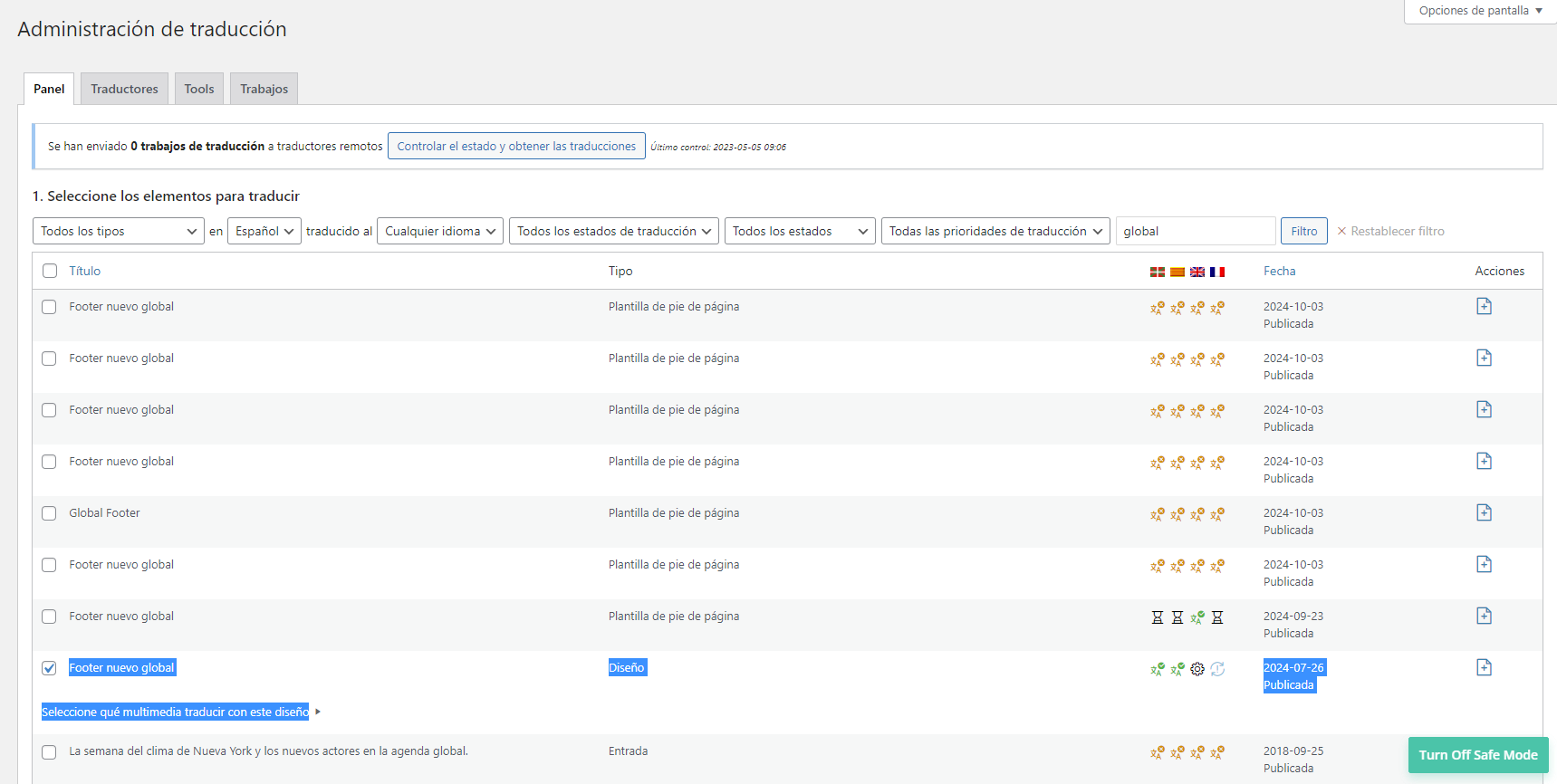

He revisado el sitio y veo que existen varios footer creados con el mismo nombre, pero solo uno está comenzado a traducir (aunque no terminado). Puede ver todos los footers creados en WPML -> Administración de traducción -> Filtrar por 'Plantilla de pie de página'
Asumiendo que el footer correcto es este: enlace oculto le pido que lo termine de traducir a todos los idiomas secundarios y luego compruebe si el problema se resolvió.

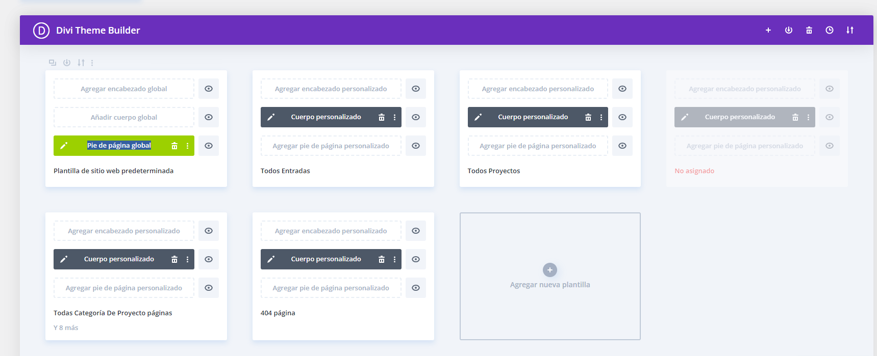

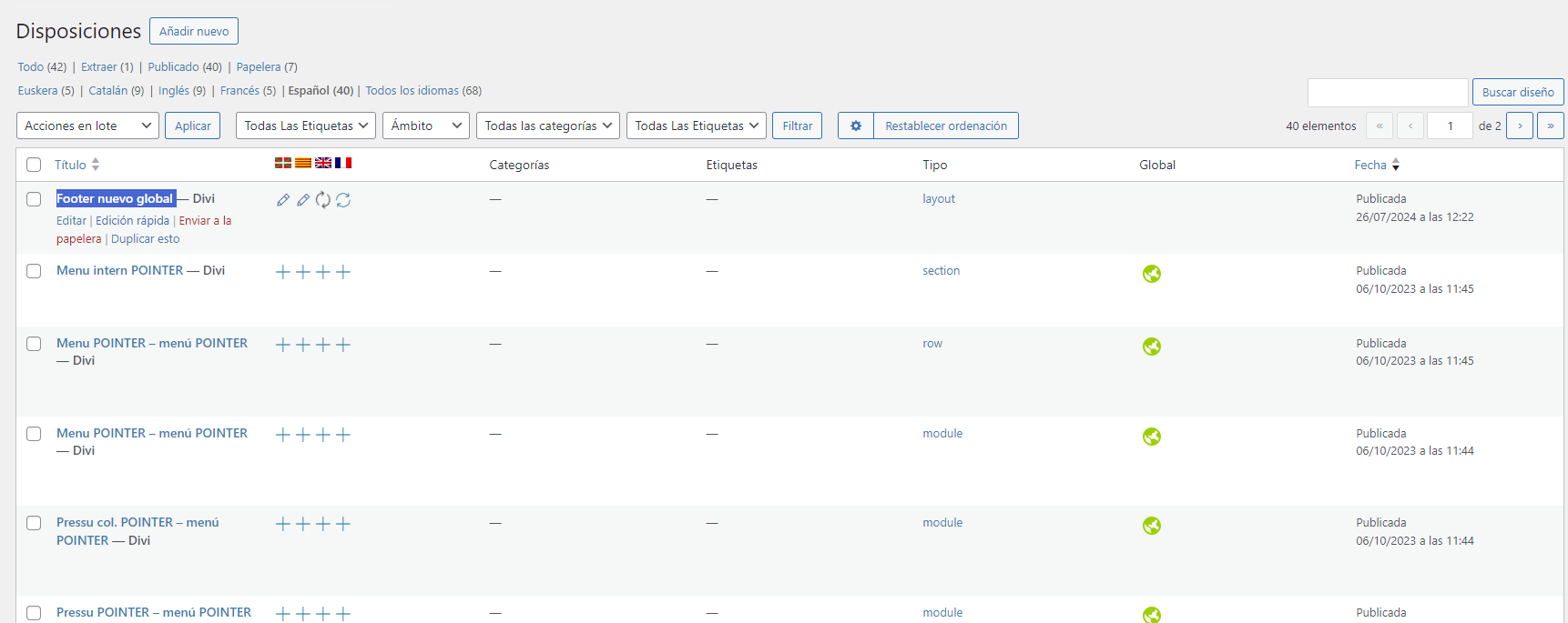

Para hacer que el nuevo footer se replicase en todas las paginas se creó una plantilla en la Biblioteca de Divi, se procedió a realizar las traducciones mediante duplicados para cada idioma y luego esa plantilla llamada "Footer nuevo global" se le asignó en el Theme Builder a la "plantilla de sitio web predeterminada" para que apareciese ese footer en toda la web. A pesar de que estaban hechas las traducciones, solo mostraba el castellano en todos los idiomas.

He vuelto a revisar el sitio y el footer es enlace oculto que no se ha traducido aún. Por favor traduzca el footer a todos los idiomas secundarios y compruebe si el problema se resolvió 🙂

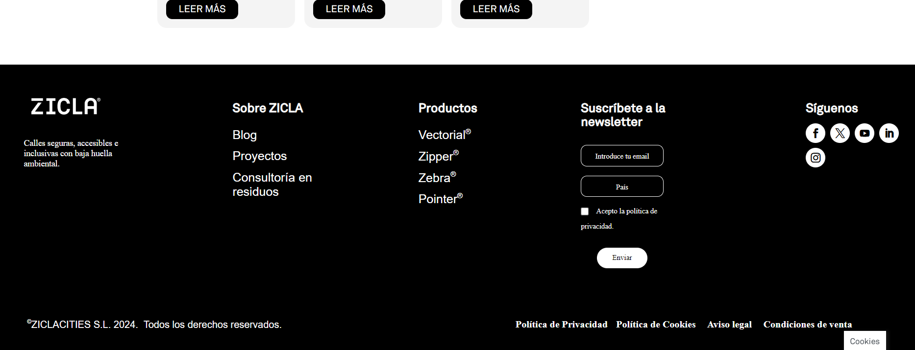

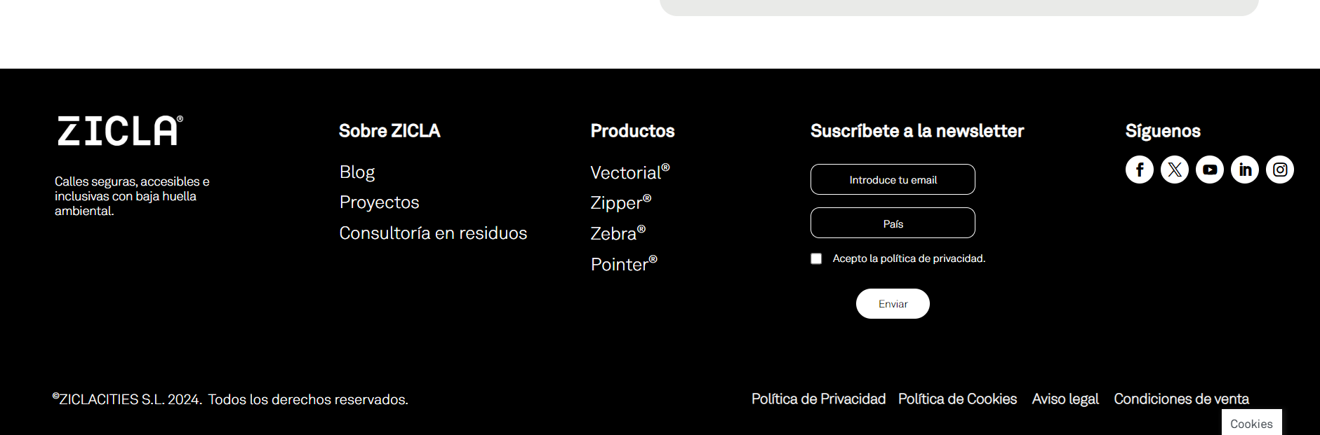

Por otro lado hemos observado alguna diferencia en el footer cuando te encuentras en la home o cuando te encuentras en otras páginas. Si se supone que es la misma plantilla de footer no entendemos porqué cambia (te pasamos un par de capturas al respecto). En la Home el footer se ve de forma correcta en el resto de páginas parece coo si las columnas fuesen más estrechas (donde mejor se aprecia es en pantalla de portatil)

En el caso de su web, como hay varios footer con el mismo título tuve que revisar en el HTML de la página de edición del footer para obtener el ID, luego fui a WPML -> Administración de traducción y poniendo el puntero del mouse sobre el enlace de editar pude identificar el footer que se estaba utilizando, porque en la URL de edición aparece el ID de la plantilla. Sin embargo este problema no debería existir si se le añaden títulos a los footer que indiquen cuales son, o que solamente se creen los footers que se vayan a utilizar.

Con respecto a la diferencia de estilos del footer tanto en la home como en el resto de las páginas: pues la verdad es que no encuentro cual puede ser el problema. De todas formas la mejor forma de solucionar esto es contactando directamente con el servicio de soporte de Divi, pues el problema sucede en el idioma original donde WPML no realiza ninguna acción. Sospecho que pueda estar relacionado con alguna configuración de la plantilla que desconozco.
