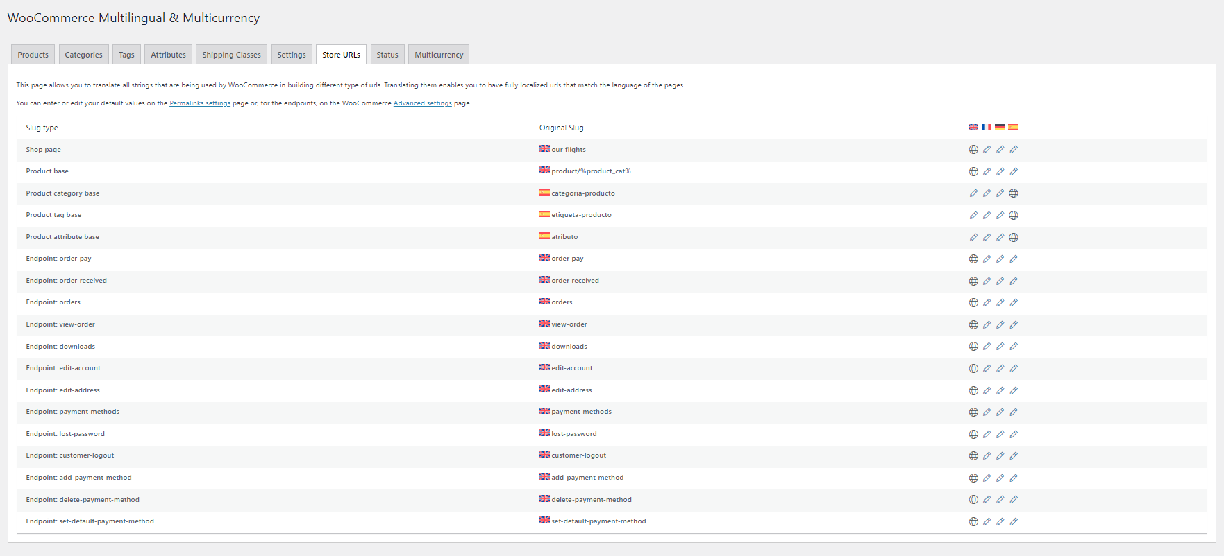

Ya creamos las páginas de WooCommerce y posterior traducimos todos los slug. Pero esta última operación sigue apareciendo como que faltan traduzciones.
Le adjunto un par de captura para que vea a que me refiero.
No obstante, volví a realizar una prueba de cancelación de pedido y sigue enviando 4 mensajes.
