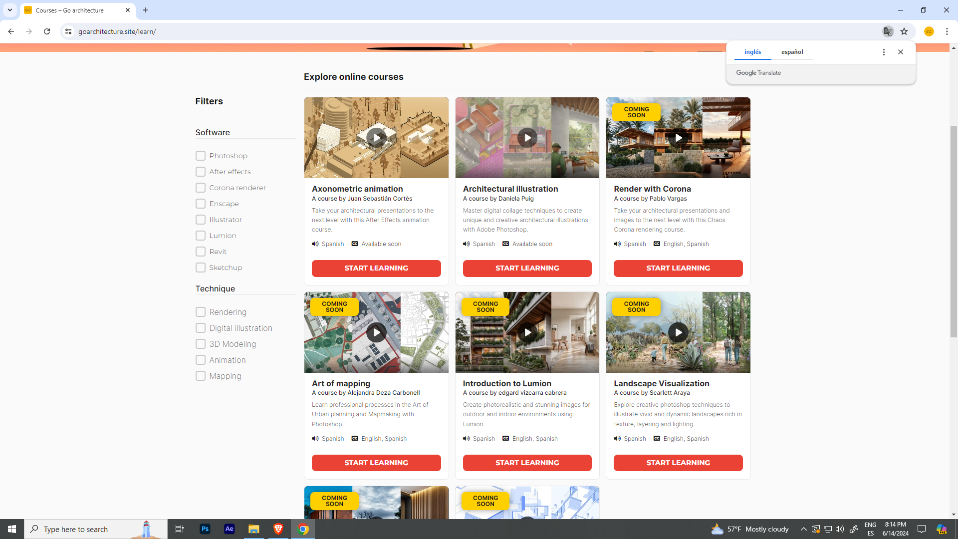

Estoy traduciendo mi página de inglés a español. Tengo unas cartas creadas con el plugin de WP Grid Builder. Ya todo el contenido de la carta está traducido.
Síntomas:

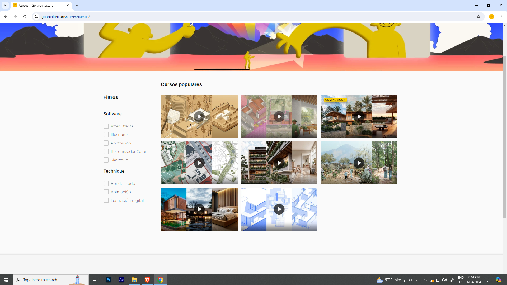

Cuando paso la página de inglés a español, la carta solo muestra la imagen del post y no el contenido. En el original en inglés, se muestra correctamente.

ya puse esto en mi archivo wp-config.php "define('WP_MEMORY_LIMIT', '256M');" sin embargo sigo teniendo problemas con la traduccion en essta pagina en especificoo ssi miras las cartas lucen diferentes al idioma original ( ingles ) enlace oculto

Esto parece un problema entre "WP Grid Builder" y WPML.
Parece que el WP Grid Builder no puede filtrar por la taxonomía "Cursos" en español.
Intentaré recrear este problema en un nuevo sitio de prueba y luego me comunicaré contigo.
