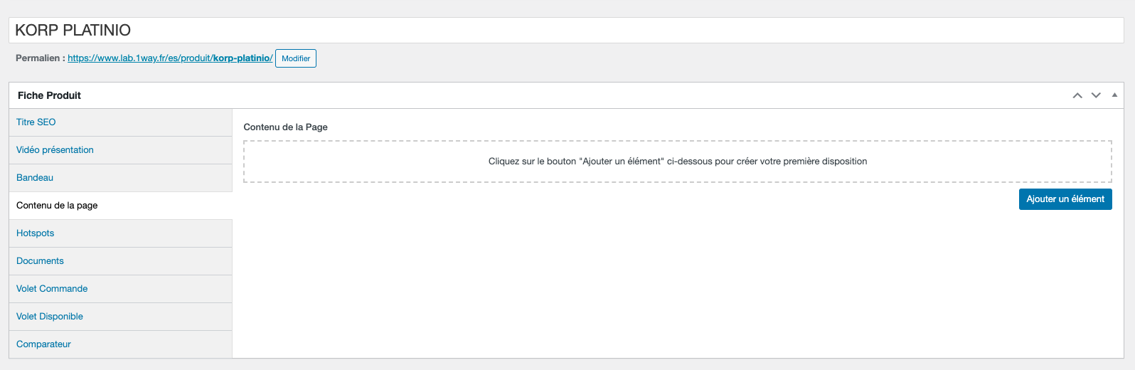

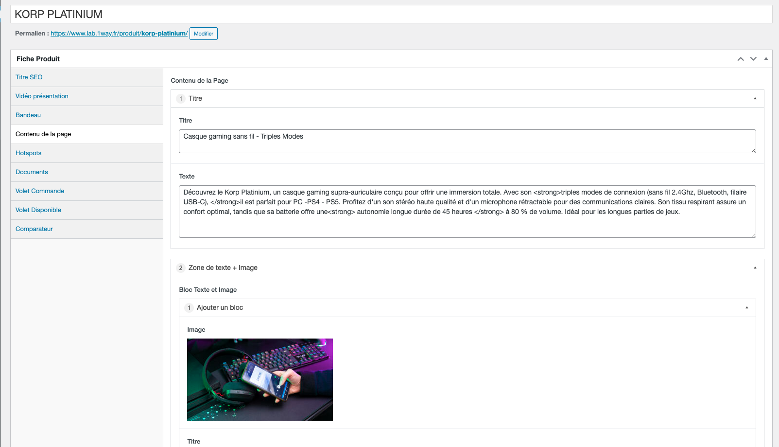

Alors c'est ok pour les traductions a quelques détails prêts, nous avons une structure de produits woocommerce assez particulière. Nous avons plein de champs ACF pour une mise en page technique. Je vous joins une capture d'écran de nos champs ACF, j'ai tenté la traduction automatique sur 2 produits
Donc tout a été bien traduis mais il n'a pas du tout pris en compte le bloc de champs ACF, j'ai besoin que le contenu soit dupliqué du français sans traduire les intitulé et les key ACF ( sinon ça ne va plus fonctionner avec mes templates ) je veux juste le contenu traduis
Comment activer ça sans casser mes templates svp ?
Je vous ai mis la version espagnole et française d'un même produit, on voit sur le produit FR l'onglet contenu de la page et rien dans la version ES
