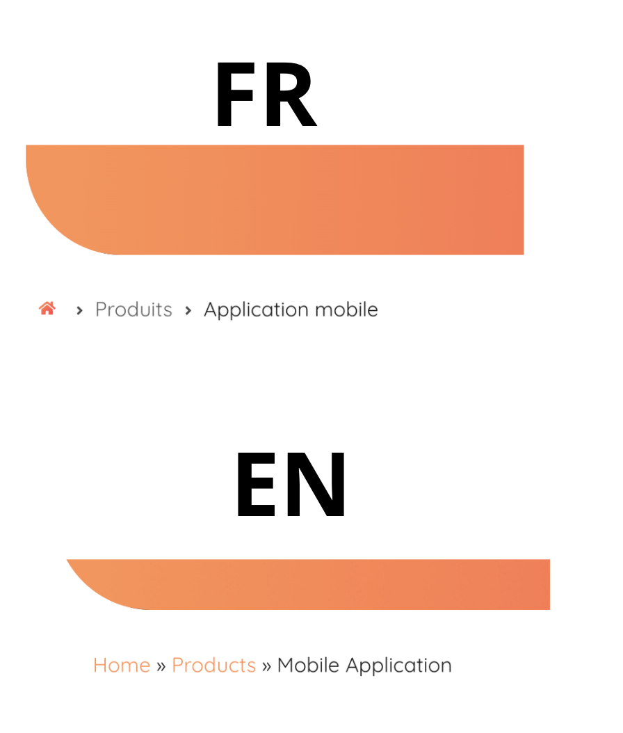

Je tente de : mettre un fil d'ariane traduit sur mon site
URL de (mon) site Internet où le problème apparaît : rc.radioking.com (vous ne pourrez pas le voir c'est un staging protégé avec connexion sous vpn)
Je m'attendais à voir : la même présentation du fil d'ariane en FR et EN
À la place, j'ai obtenu : le fin d'ariane en EN ne prend pas du tout en considération mes paramétrages dans le plugin de yoast. Quand je desactive WPML String Translation il apparait correctement mais je ne peux plus changer de langue

Bonjour ,
Le souci C'est que j'ai bien la traduction qui est présente mais je n'ai absoluement pas l'apparition de ce que j'ai paramétré dans uoast pour le visuel, cela devrait prendre la même forme que dans le FR (cf la capture d'écran plus haut) ce n'est pas le cas.
C'est compliqué de se mettre dans un autre environnement, je n'ai pas la main sur le serveur pour reproduire cela sur un autre service.
J'ai essayé le plugin de yoast test, mais rien à faire.
Encore une fois c'erst vraiment la prise en compte des paramètres entrée dans le plugin de Yoast qui n'apparait pas en EN .Mais bien en FR.

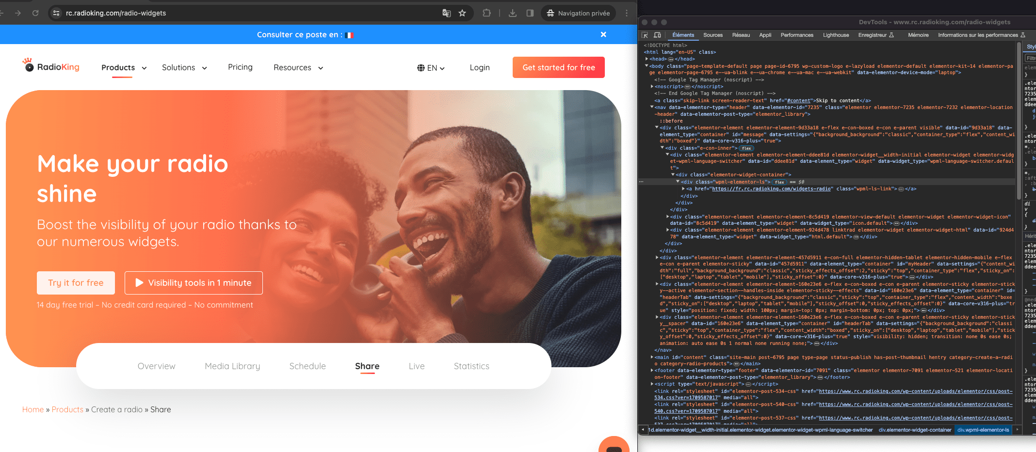

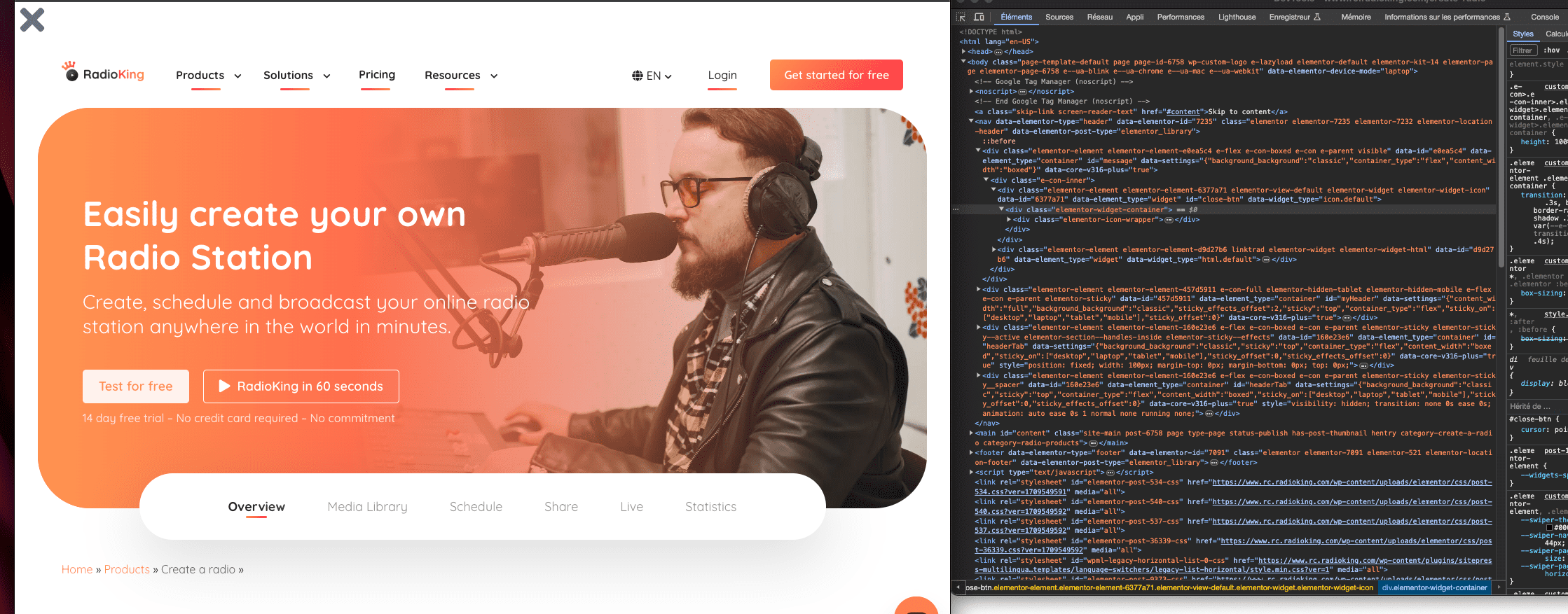

Bonjour
Je viens de constater aussi ce souci, a priori j'ai le switch de WPML qui n'apparait pas sur 3 page. J'ai momentanément commenté mon JS que j'avais dessus (j'aggrandissais le lien à toute la phrase et pas que au drapeau) pour le voir apparaitre de nouveau.
Ce qui est étonnant c'est que je n'ai aucune erreur le widget de WPML n'était pas chargé .

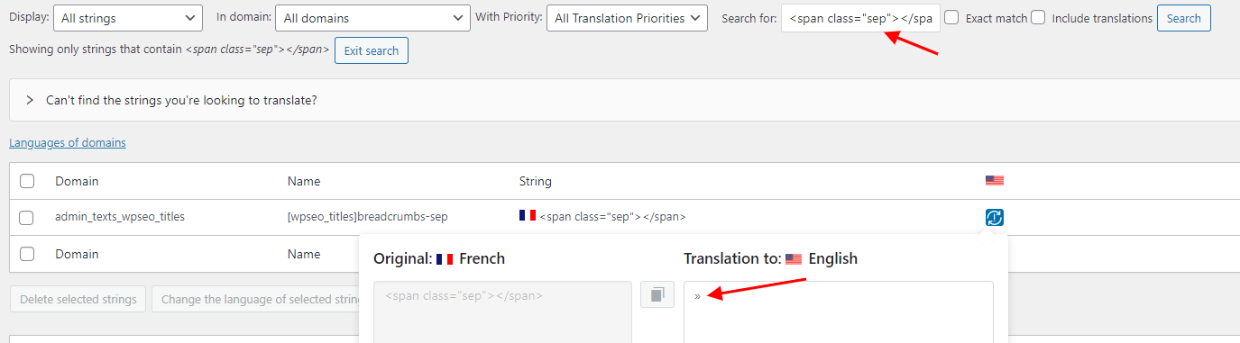

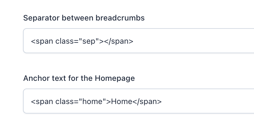

Nicolas V.
Bonjour,
Merci pour l'accès. J'ai compris le problème de breadcrumbs, en fait vous utilisez des span pour styler le breadcrumbs. Il suffisait d'aller dans "WPML > Traduction de chaînes" pour chercher et retraduire à l'identique ces nouveaux textes (voir capture).
