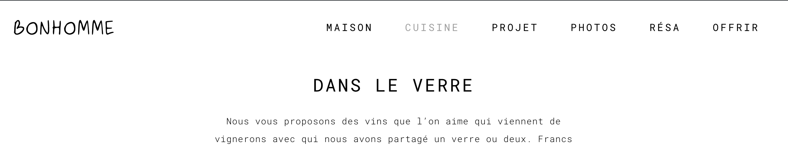

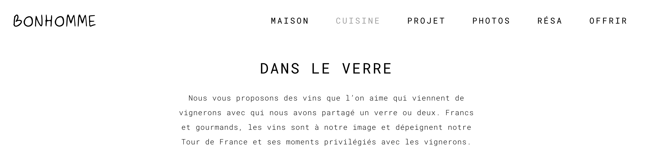

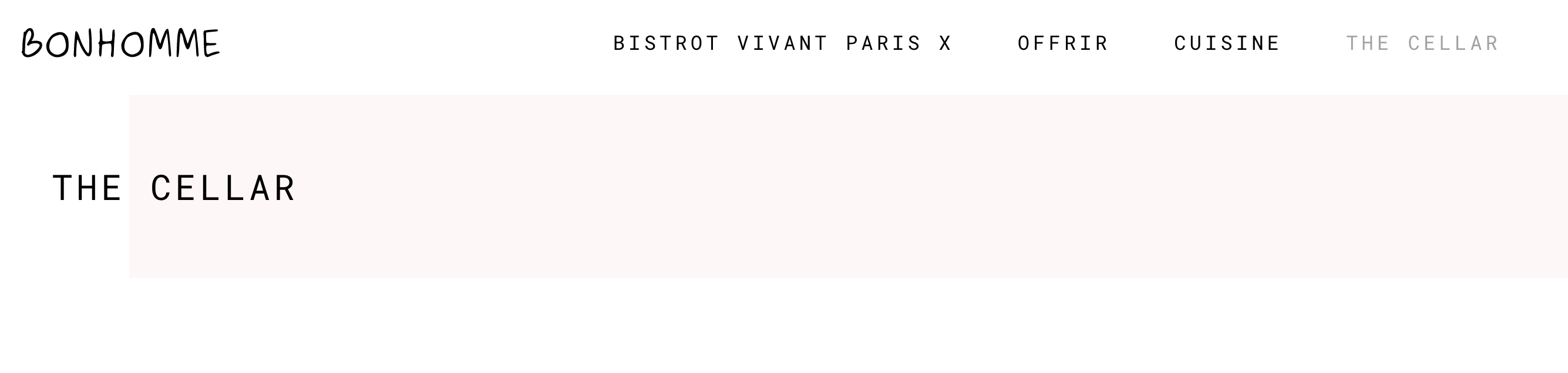

Cependant quand je regarde dans mes pages "anglais" il y en a qui n'existe pas en francais (je vous mets la photos en PJ
De meme que le menu en haut de page n'est pas le meme qu'en français idem pour lapage traduite (la cave)
Comment je fais pour que toutes mes pages française apparaissent sur mon tableau "page version anglaise et supprimer celles qui ne sont pas sur le site francais
Pour le menu dont le thème est "atika" comment je dois faire pour qu'il se traduise bien et garde l ameme en page que sur le site en français ?

mai 28, 2024 à 6:49 pm #15680453
thibautC-4
J'ai réussi à traduire toutes pages et supprimer celles qui étaient en trop.
Maintenant le problème c'est que le menu en haut de page (thème atika) s'affiche en double.. la mise en page n'est pas la meme je vous met une photo de la page "cave"en pj mais ca le fait sur toutes les pages

mai 28, 2024 à 8:37 pm #15680940
Nicolas V.
Partisan de WPML depuis 12/2021
Bonjour,
En fait ici nous avions plusieurs petit problèmes à la fois:
1. Il y avait des menus avec des items invalides
(provenant de la demo du thème)
2. Cela bloquait la synchronisation des menus par WPML
une fois le point 1 réglé j'ai pu synchroniser les menus
3. Ensuite vous avez des liens personnalisés à traduire manuellement dans traduction de chaînes.
Voici le lien pour traduire les chaînes venant de votre menu principal: lien caché;
4. Puis vous avez aussi changé le label de certaines pages dans le menu pour rendre le menu plus courts. Le menu Anglais est trop long et ne rendre pas sur une ligne. En éditant ces labels directement dans "Apparences > Menus (utilisez le drapeau en haut de l'écran pour passer en Anglais)" le problème de design est réglé.
Voici la vidéo de mon intervention: lien caché
