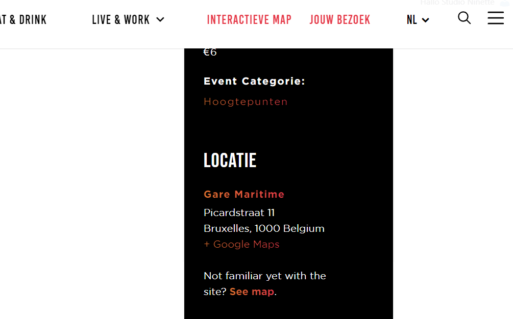

idem ici, je ne les retrouve pas dans les strings :
<!-- ligne additionnelle -->
<dd class="additional-info">
<?php esc_html_e( 'Not familiar yet with the site?' , 'the-events-calendar-pro' ); ?>
lien caché"><?php esc_html_e( 'See map', 'the-events-calendar-pro' ); ?>.
</dd>
</dl>

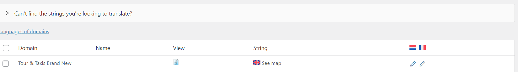

Novembre 29, 2023 à 2:33 am #14945617
sirineZ
Bonjour Nicolas,
Après avoir rescanné le thème enfant, les strings correspondantes sont bien apparues. J'ai donc finalement réussi à les traduire. Un grand merci !
