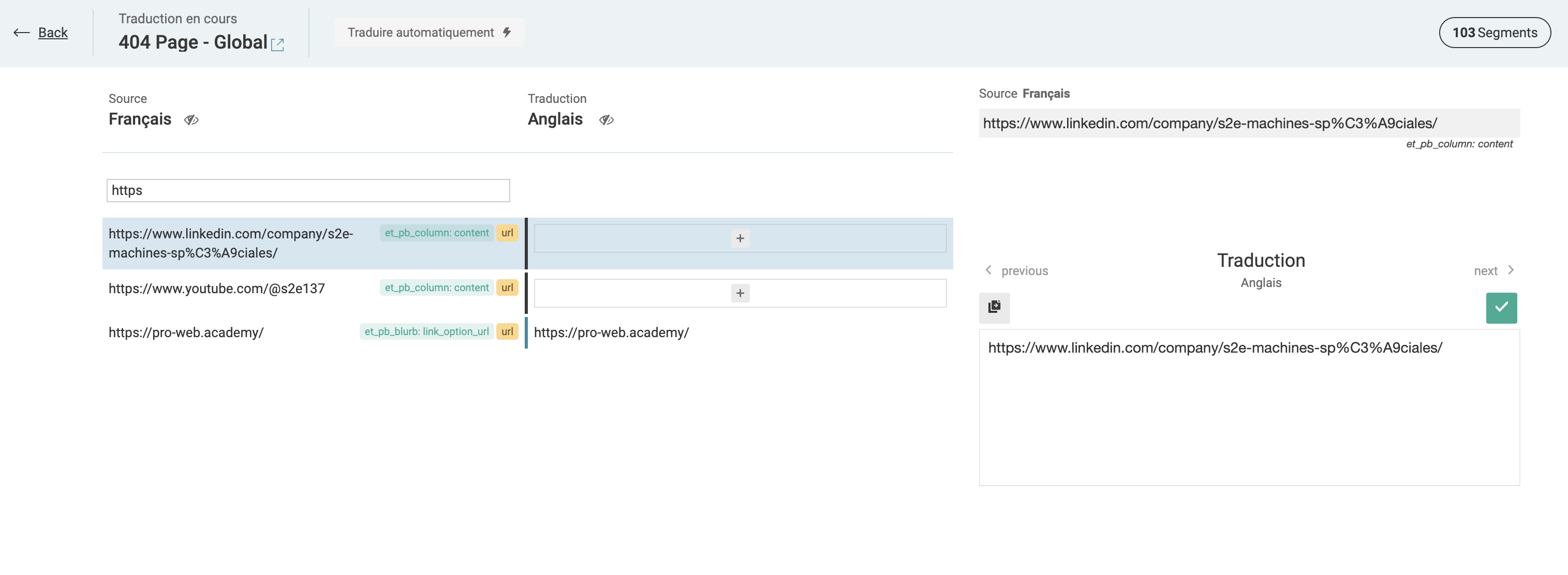

Problème:
Les liens du footer Divi n'étaient pas traduits.
- Identifiez la template Footer Divi utilisée
- Entrez dans l'éditeur avancé de traduction (ATE)
- Par défaut, les liens sont occultés. Vous pouvez les trouver en utilisant la barre de recherche présente en haut à gauche de l'éditeur.

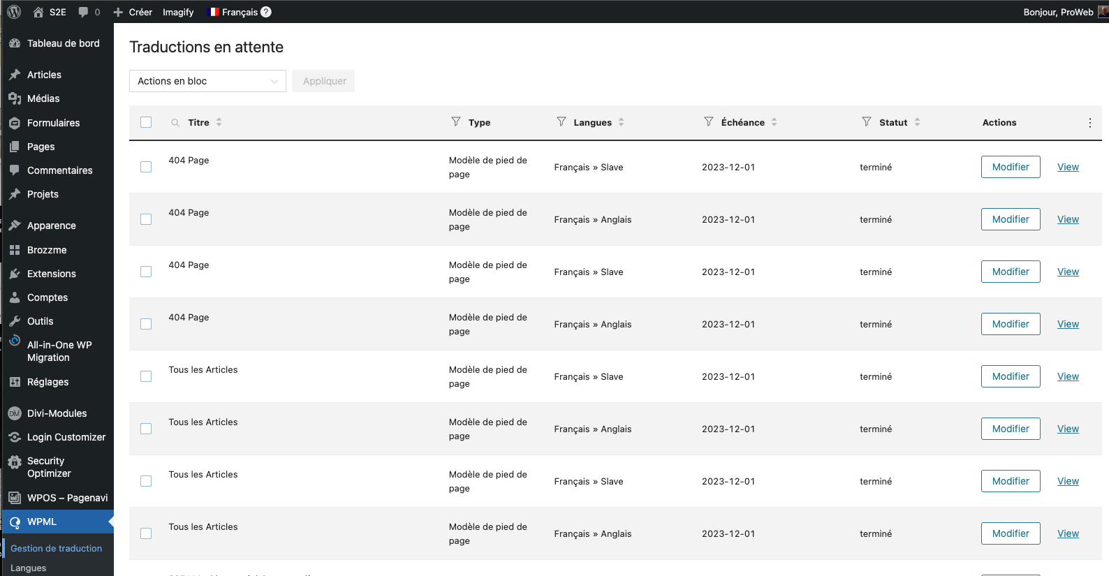

Autre problème de liens : les liens du footer slovaque renvoient sur les pages françaises…
Pourtant les modèles de pied de page ont bien été traduits…
Pourtant, que je recherche la chaîne correspondante, la traduction paraît correcte… (image 6)

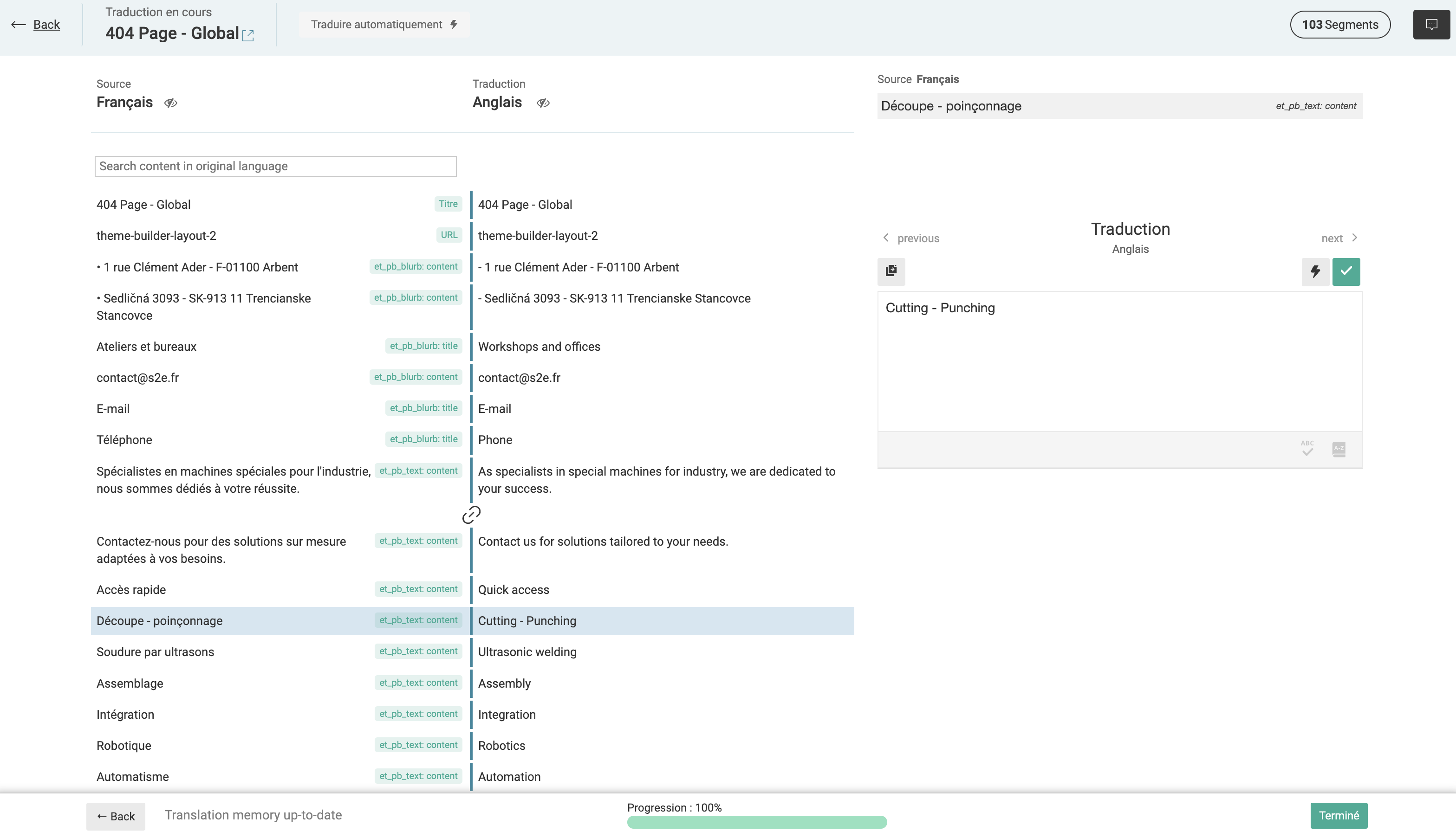

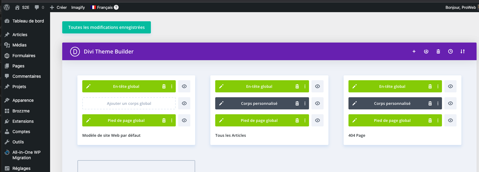

Ce qui est d'ailleurs bizarre, c'est qu'il n'y a qu'un seul footer (image 1) qui est utilisé par défaut, ainsi que dans deux catégories (Tous les articles et page 404).
Les modèles de pied de page qui apparaissent dans la gestion de la traduction sont dupliqués (image 2).
Mais en tous les cas ils sont traduits…

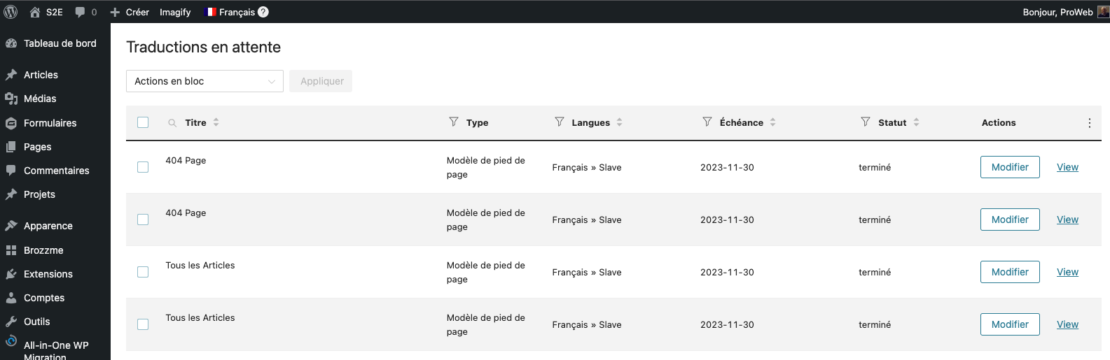

christopheC-26
Je viens de refaire toutes les traductions des modèles de pieds de page (image 3), mais rien n'y fait.
Les liens des pages anglaises et slovaques renvoient vers des pages françaises…

Novembre 30, 2023 à 12:48 pm #14962633
Nicolas V.
Bonjour,

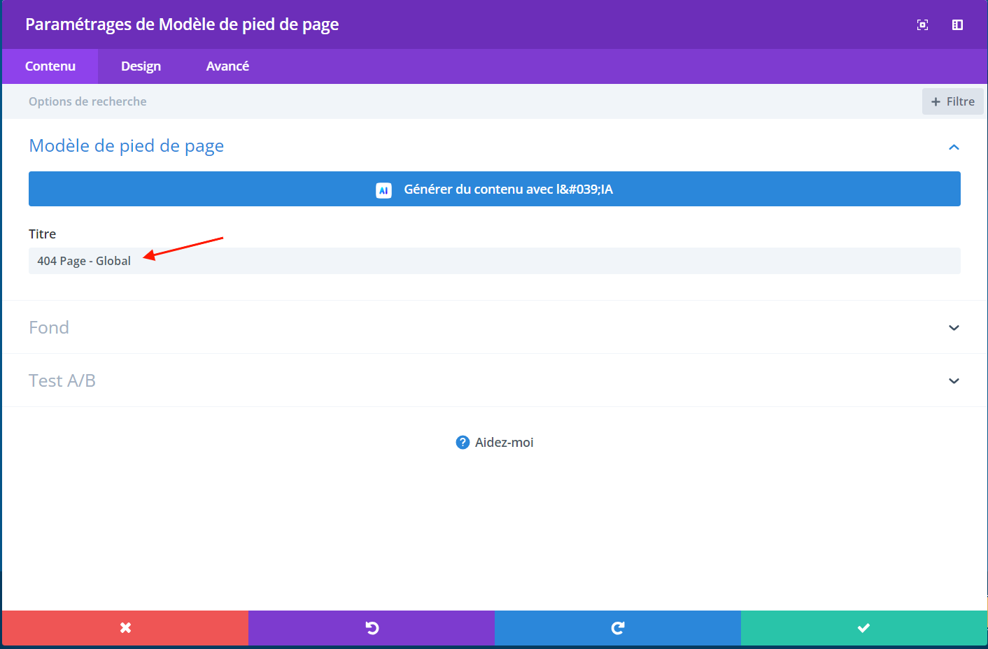

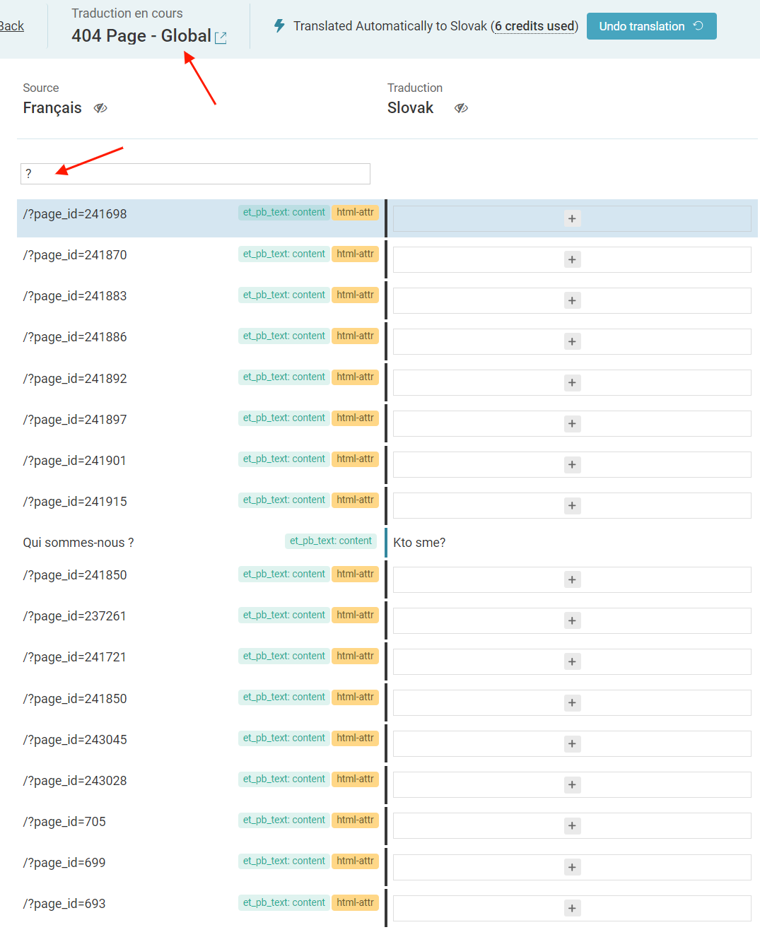

Merci pour l'accès, je me suis rendu compte que le footer "Tous les articles" n'avait pas la même structure que le footer global utilisé. Ce n'était pas le bon footer. En éditant le footer global, son nom étaient "404 page", je l'ai changé pour "404 page global" afin de pouvoir l'identifier dans "WPML > Gestion de traduction".
Dans "Gestion de traduction, je l'ai renvoyé à la traduction" et comme vous le savez, par défaut, les liens sont occultés. Vous pouvez les trouver en utilisant la barre de recherche présente en haut à gauche de l'éditeur (voir capture).

Re bonjour,
C'est que vous utilisez des liens relatifs et simple "?page_id=123" donc si vous cherchez "https" vous ne les trouverez pas. Regardez ma capture d'écran, j'ai recherché "?"
Alors deux choses à prendre en compte:
1. De manière générale, les liens relatifs (/lien au lieu de lien caché) ne peuvent pas Être traduits automatiquement par WPML. Donc sur les autres sites vous avez probablement des liens complets.
2. ?page_id=123 est un permalien "simple" qui utilise l'ID de la page au lieu de son slug. Je pense que cela vient de l'usage de notre add-on Sticky links. Si vous n'utilisez pas vraiment ce plugin, vous pouvez le désactiver.
