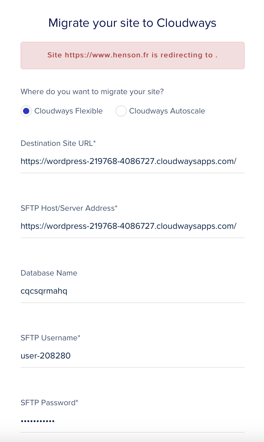

4/ J'ai l'impression que la procédure de migration ne fonctionne pas... Je joins une capture d'écran. Je précise que les informations suivantes ne sont pas demandées: utilisateur de la bdd, mot de passe de la bdd
La page ne se recharge pas et on ne voit aucune progression comme on peut le voir sur la documentation du plugin.

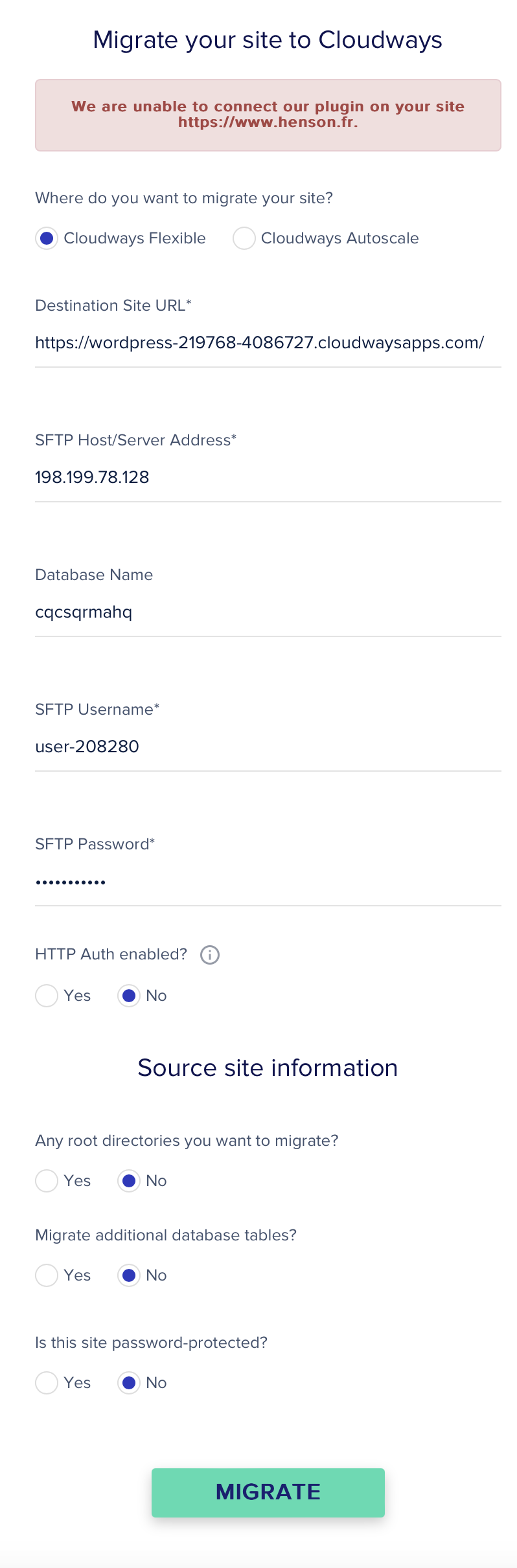

Je suis navré mais cela ne fonctionne toujours pas...
J'ai pourtant rempli le formulaire avec les informations fournies (voir capture)

Novembre 24, 2023 à 3:06 pm #14918807
Nicolas V.
Bonjour,
Pourriez vous me donner temporairement accès à votre admin – pour que je puisse essayer moi même?
J'ai activé un champ privé pour votre prochaine réponse où vous pourrez partager ces informations de manière confidentielle avec notre support. Ne partagez pas votre propre compte admin, créez un nouveau compte que vous pourrez éliminer une fois l'assistance terminée.

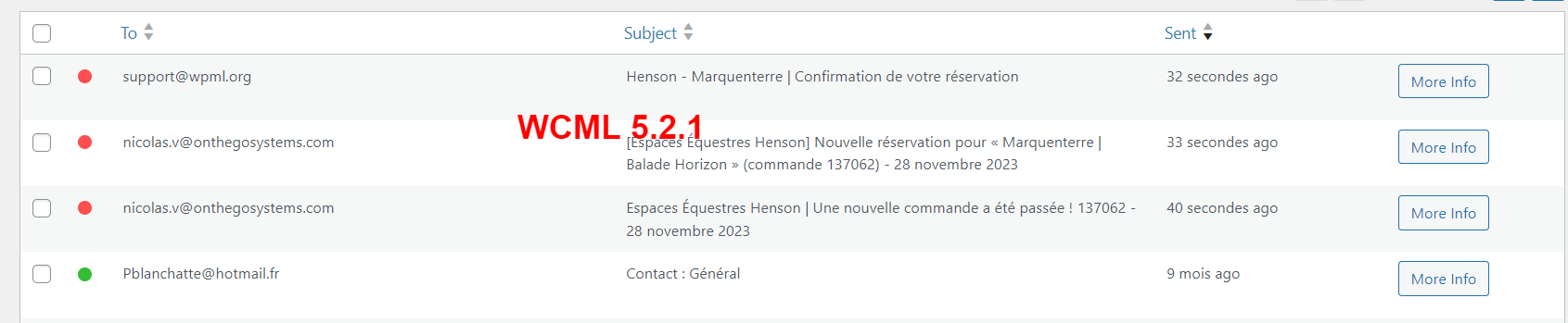

J'ai enfin réussi à installer une copie de votre site sur Cloudways. Le plugin de cache Redis et le plugin de sécurité Wordfence causaient des problèmes.
- J'ai changé l'email
- J'ai désactivé le calendrier
- J'ai passé Stripe en mode test
- J'ai fait une réservation en FR et un seul email a été envoyé (WCML 5.2.1)

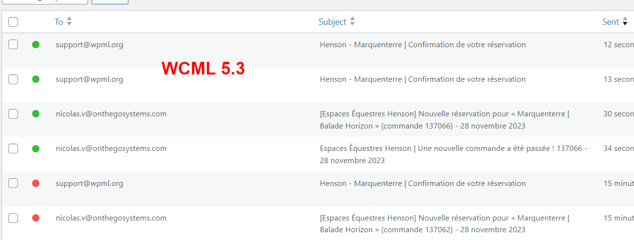

- J'ai installé WCML 5.3.1
- J'ai fait la même réservation et deux emails ont été envoyés (les deux en FR)
Je vais faire remonter le ticket à notre équipe de compatibilité.
