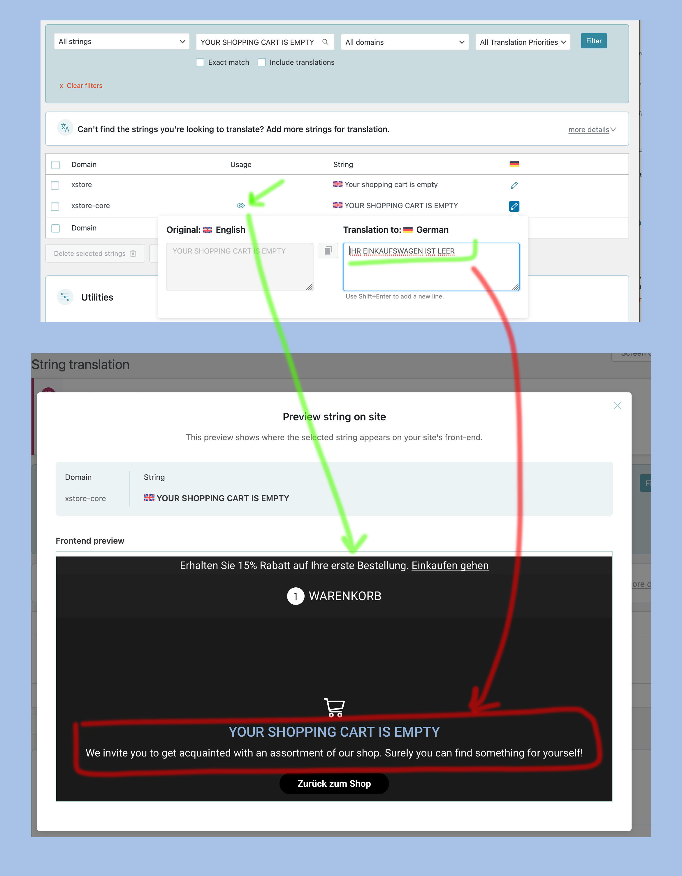

J'ai réussi à traduire une partie des textes en Allemand. En revanche les 2 phrases suivantes ne passent pas :
"YOUR SHOPPING CART IS EMPTY"
"We invite you to get acquainted with an assortment of our shop. Surely you can find something for yourself!"
Pourtant dans la traduction des Strings il est bien traduit (cf image jointe)

Il s'avère que ce texte n'est pas censé être traduit à partir de String Translation, mais plutôt à partir de l'éditeur de traduction lors de la traduction de la page.
Comme solution, pourriez-vous ouvrir la page du panier et personnaliser le message de panier vide, puis nous pourrons le traduire à l'aide de l'éditeur de traduction lors de la traduction de la page du panier : lien caché

Donc en suivant vos instructions le problème est résolu.
