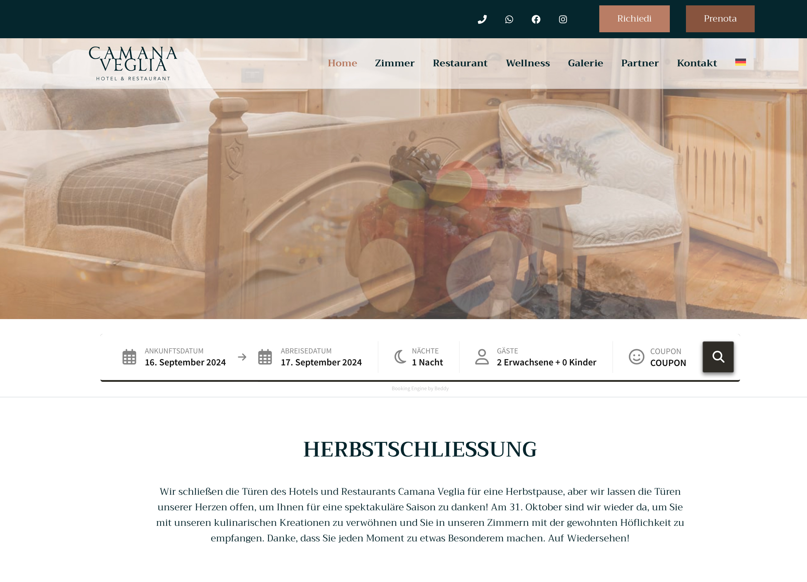

Settembre 16, 2024 a 1:34 pm #16184262
Laura
Ma cos'è che non è tradotto, di preciso? I pulsanti lo sono

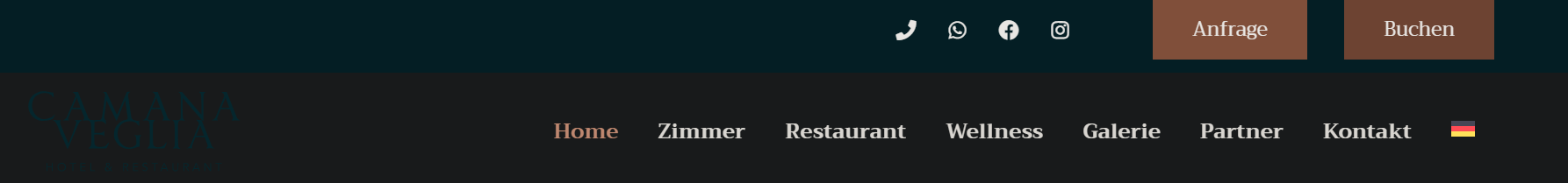

Settembre 16, 2024 a 7:07 pm #16185393
mattiaM-18
Proprietario del sito
Nella versione inglese e tedesca delle pagine, l'header è giusto, ma se si scorre verso il basso appare lo sticky header che ha i pulsanti non tradotti... Se si entra nei singoli sticky header, inglese e tedesco, facendo modifica con Elementor sono corretti, ma non so come mai nelle pagine vengono caricati senza traduzione dei bottoni, come per esempio in questa pagina link nascosto

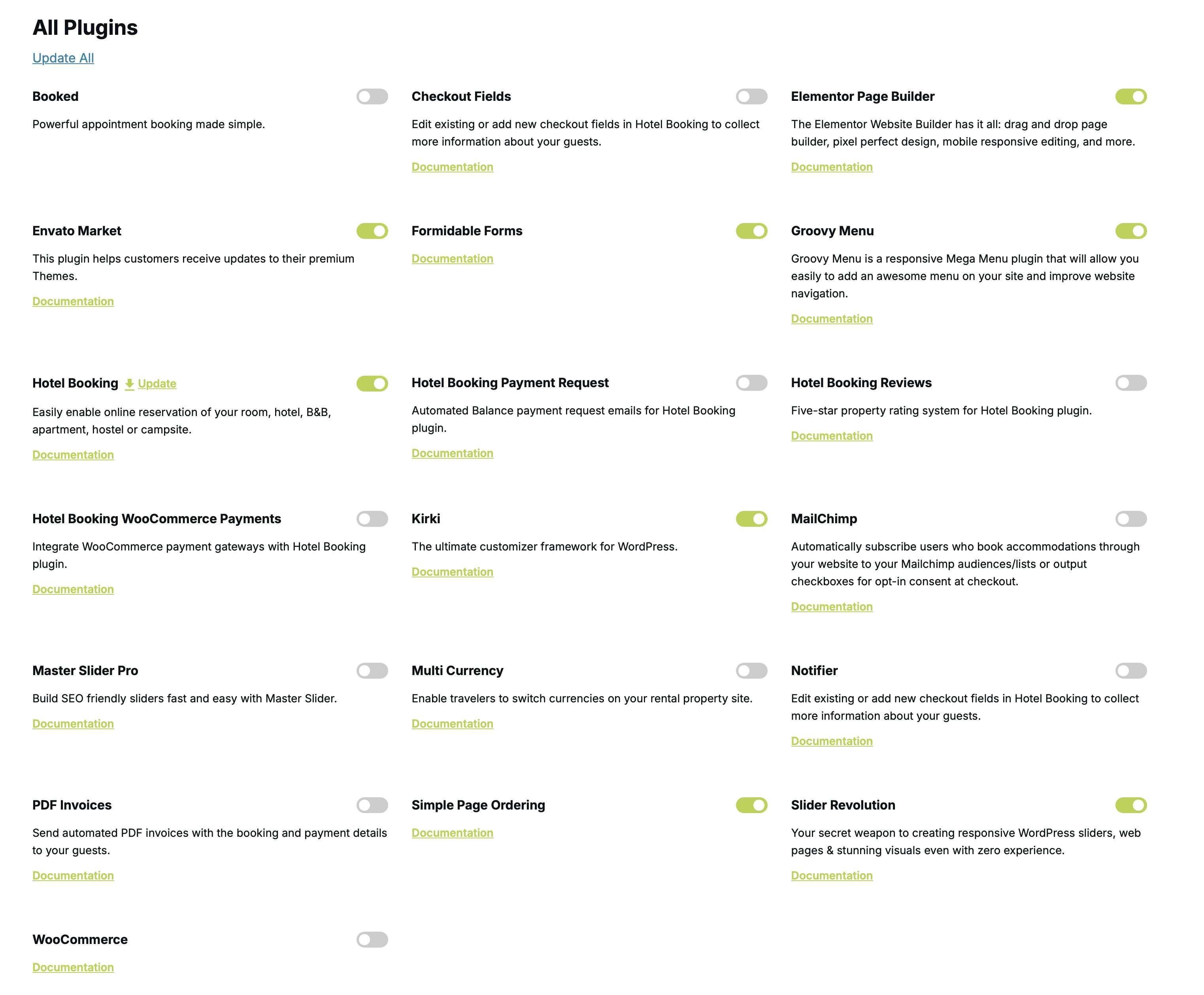

Settembre 18, 2024 a 11:05 am #16192551
mattiaM-18
Lo Sticky Header viene creato dal tema attraverso dei plugin, i plugin che utilizza il tema sono quelli presenti nell'immagine in allegato con il flag attivo...
Settembre 18, 2024 a 2:47 pm #16194080
Laura
Temo ci sia un problema di compatibilità con qualcuno dei plugin, nessuno è testato con WPML (e neanche il tema).
Ho provato a riattivarli ma è sopraggiunto un errore critico. Penso comunque possa essere Groovy Menu a creare lo Sticky Header.
Ti suggerirei di contattare il supporto del tema e chiedere a loro.
