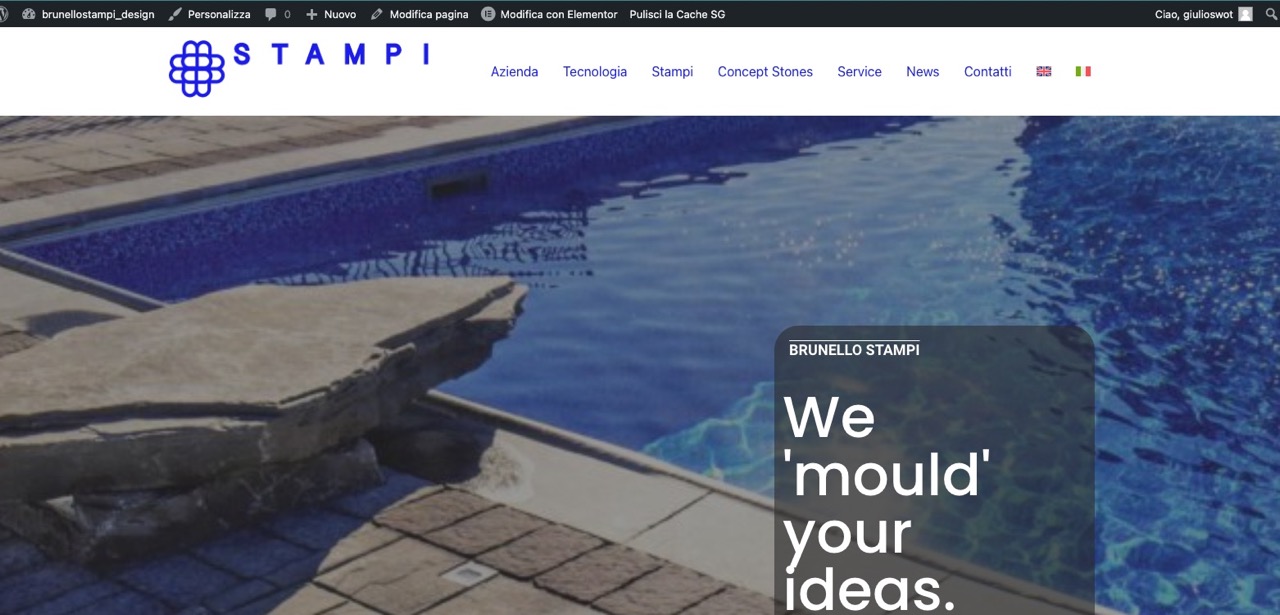

Sto tentando di:
Creare la versione inglese del footer
Link a una pagina dove è possibile vedere il problema:
link nascosto
Mi aspettavo di vedere:
Il footer in inglese mantenendo lo stesso design e l'header invariato

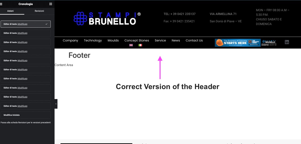

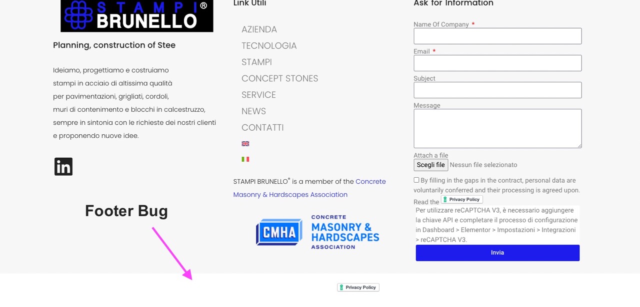

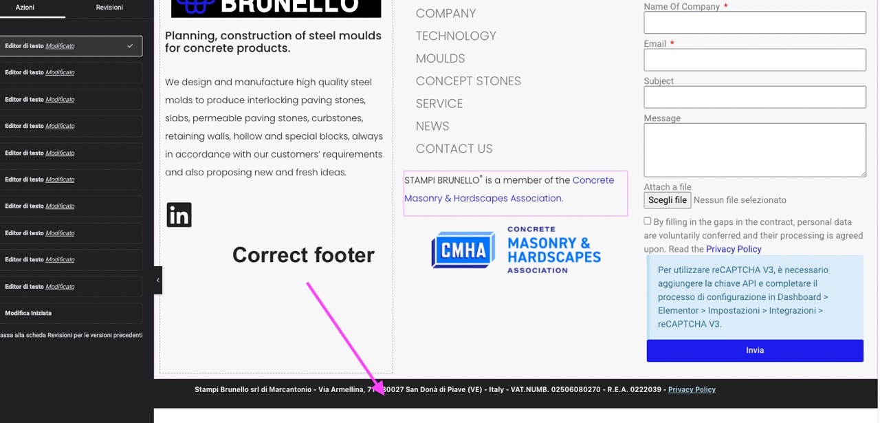

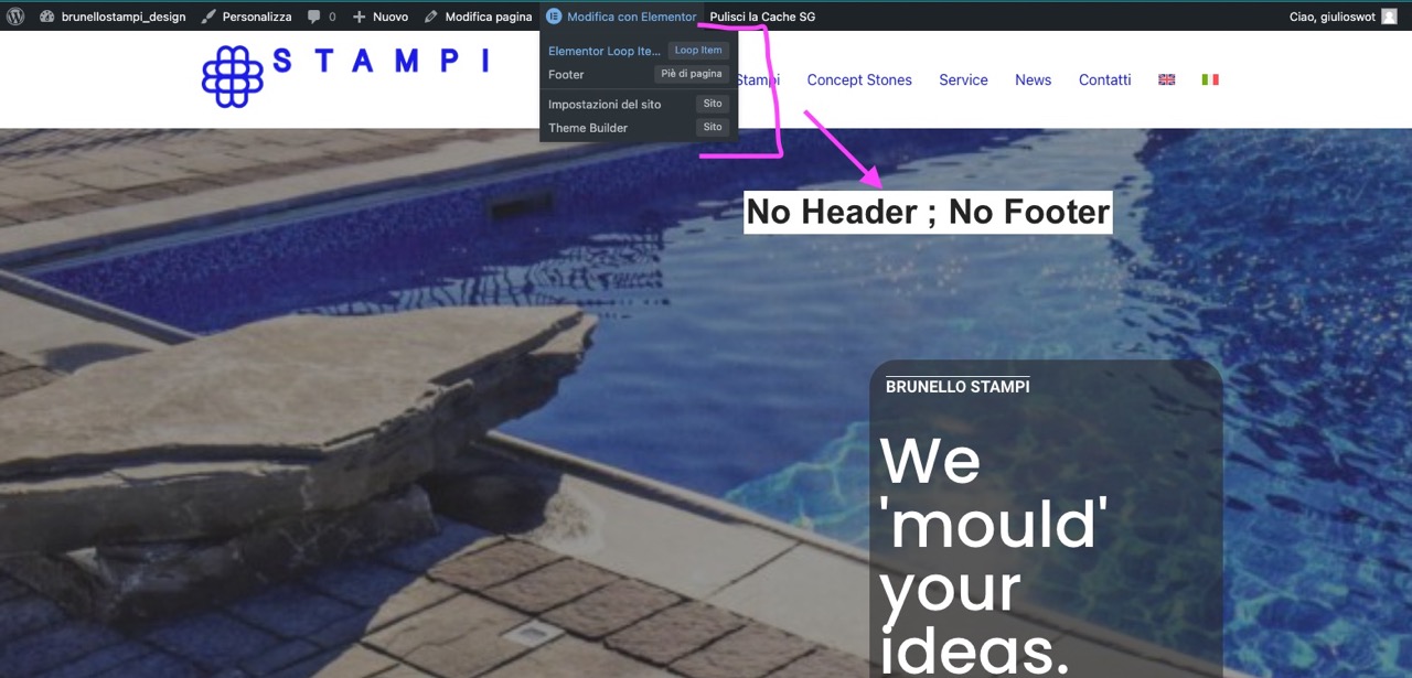

Invece ho ottenuto: la barra finale del footer sparisce e l'header "crasha" eliminando varie componenti del design. Rimane solo logo e menù senza colori e altri elementi come testi e icon aggiuntive. Il problema quindi lo riscontro quando duplico il template del footer per la versione inglese e lo aggiorno. Header e footer quindi "crashano" in front end. Infatti se apro una pagina a caso e vado su modifica con elementor mi da la possibilità di modificare solo la pagina, non anche il template dell'header e il footer che è come se si fossero "scollegati". Allego la foto di seguito del problema dell'header e footer e le versioni corrette che dovrei vedere.

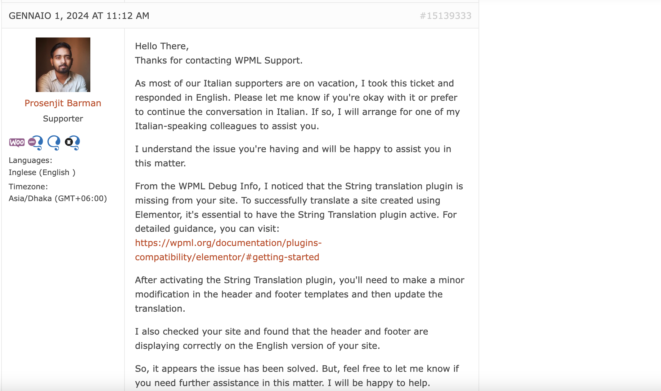

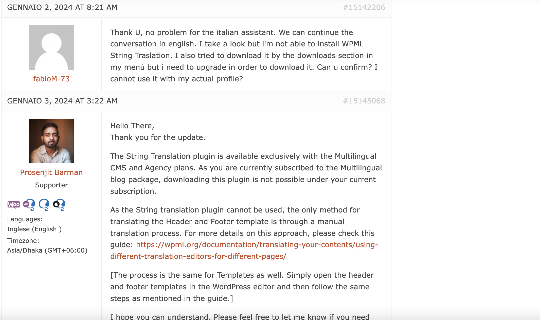

Mi avete risposto così: Hello There,
Thank you for the update.
The String Translation plugin is available exclusively with the Multilingual CMS and Agency plans. As you are currently subscribed to the Multilingual blog package, downloading this plugin is not possible under your current subscription.
As the String translation plugin cannot be used, the only method for translating the Header and Footer template is through a manual translation process. For more details on this approach, please check this guide: https://wpml.org/documentation/translating-your-contents/using-different-translation-editors-for-different-pages/
[The process is the same for Templates as well. Simply open the header and footer templates in the WordPress editor and then follow the same steps as mentioned in the guide.]
I hope you can understand. Please feel free to let me know if you need further assistance in this matter. I will be happy to help.
Prosenjit

Gennaio 19, 2024 alle 3:31 pm #15205649
Paola Mendiburu
Fuso orario: Europe/Madrid (GMT+02:00)
Ciao!
Sono Paola, spero vada tutto bene.
Prima di tutto devi instalare il plugin String translation, prima dovrai fare il upgrade del account a Multilingual CMS su https://wpml.org/it/purchase/
Una volta fatta il upgrade potrai scaricare il plugin String translation e poter tradurre Elemento header and footer.

Per mostrare il header o footer tradotto, è necessario il plugin WPML String translation, proprio come la traduzione manuale.
Qui nella documentazione vedi che il plugin di String translation è necessario:
https://wpml.org/documentation/plugins-compatibility/elementor/
