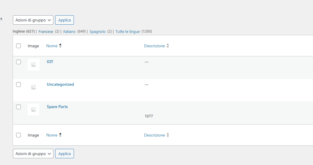

Contesto del problema:
Sto cercando di importare la traduzione delle categorie su link nascosto. Ho seguito la guida di WPML e provato la soluzione di WP All Import. Durante l'import, le nuove categorie vengono create senza errori.
Sintomi:
Alla fine del caricamento, le nuove categorie sono nel conto totale ma non visibili nella sezione delle categorie tradotte. Anche con l'impostazione 'Traducibile, mostra solo gli elementi tradotti', la pagina delle categorie risulta vuota.
Domande:
Sapreste indicarmi una soluzione per visualizzare le categorie tradotte?

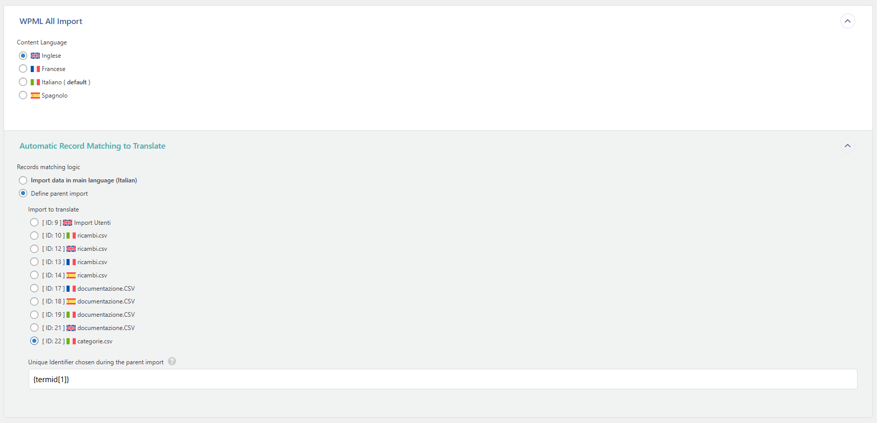

Cosa stai utilizzando, WPML All Import o WPML Export & Import? Vedo installati entrambi ma non si possono utilizzare in contemporanea.
Giugno 3, 2025 alle 6:44 #17100140
ing.E
Sto utilizzando WPML All Import

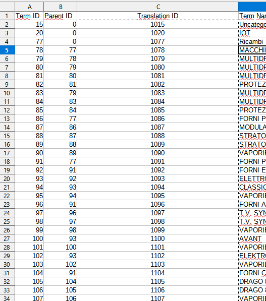

Ma le categorie importate non ci sono proprio o non sono connesse all'originale?
Perché vedo che come unique identifier usi il TermID ma quello non può essere uguale per 2 tassonomie, devi creare una colonna ex novo e usare quella come unique identifier.

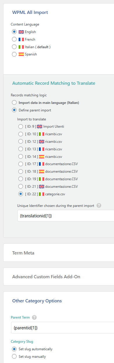

Giugno 3, 2025 alle 10:31 #17101688
ing.E
Ok, ho provato utilizzando una nuova colonna ma il risultato non è corretto.
Non devo usare nemmeno il parent ID suppongo
Giugno 3, 2025 alle 11:24 #17101981
Laura
Fuso orario: Europe/Rome (GMT+01:00)
Ma le tassonomie in italiano le reimporti? Non puoi importare solo quelle inglesi, altrimenti non si collegheranno mai.
Lo unique identifier deve essere un valore che non appare da nessun'altra parte. Fai il riempimento automatico in modo che si aggiungano numeri progressivi.
Giugno 3, 2025 alle 11:49 #17102086
ing.E
Si, le reimporto, insieme al valore "translation id" che mi serve come collegamento per il "Automatic Record Matching to Translate". Il translation id non è il Term ID

Se usi WPML All Import non puoi utilizzare un file solo per tutte le lingue, devi usare 1 file per ogni lingua.
Le prime 4 colonne del file non servono.
Sostituiscile tutte con un unique identifier che come ti ho già detto deve essere un valore ex-novo.
Vedi la documentazione per più info.
Se vuoi utilizzare un solo file, devi necessariamente utilizzare WPML Export & Import.
In quel caso, devi disinstallare WPML All Import e sistemare il file aggiungendo le colonne riportate qui.
Poi importi il file seguendo le indicazioni della documentazione.
