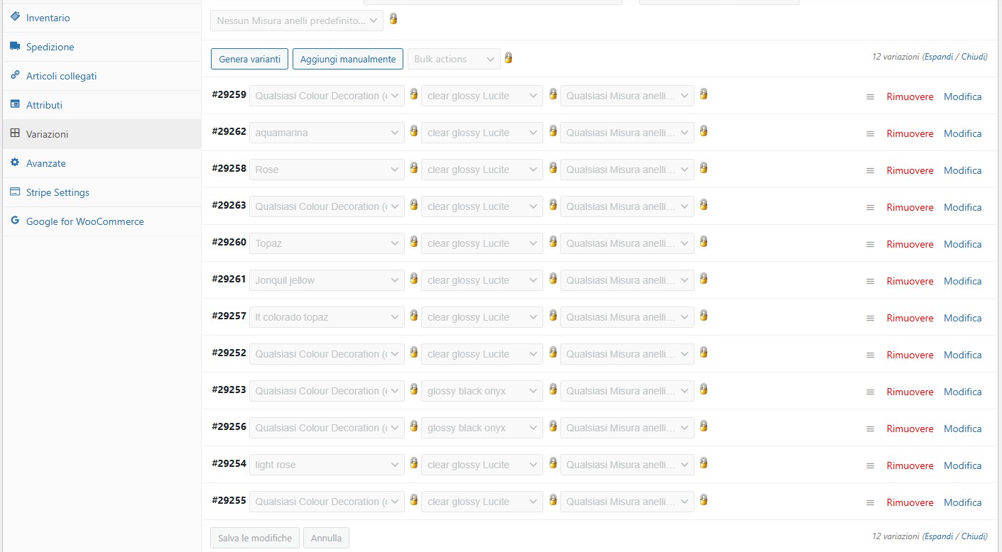

Luca
Altro update, ora dice che in passato può essere successo. Domanda, cosa succede con questo pulsante posto sotto la traduzione delle tassonomie degli attributi? (allego screenshot)
Marzo 5, 2025 at 8:15 pm #16780521
Laura
Il pulsante fa quello che c'è scritto, sincronizza gli attributi (quindi assegna ai prodotti gli attributi tradotti se per qualche motivo quando il prodotto era stato tradotto l'attributo non lo era) e crea le variazioni in base agli attributi assegnati al prodotto.
Prova se risolve il problema, altrimenti mi servirebbe l'accesso al sito (preferibilmente uno staging) perché in base alle informazioni che ho al momento non sono in grado di dirti cos'è che non va.
