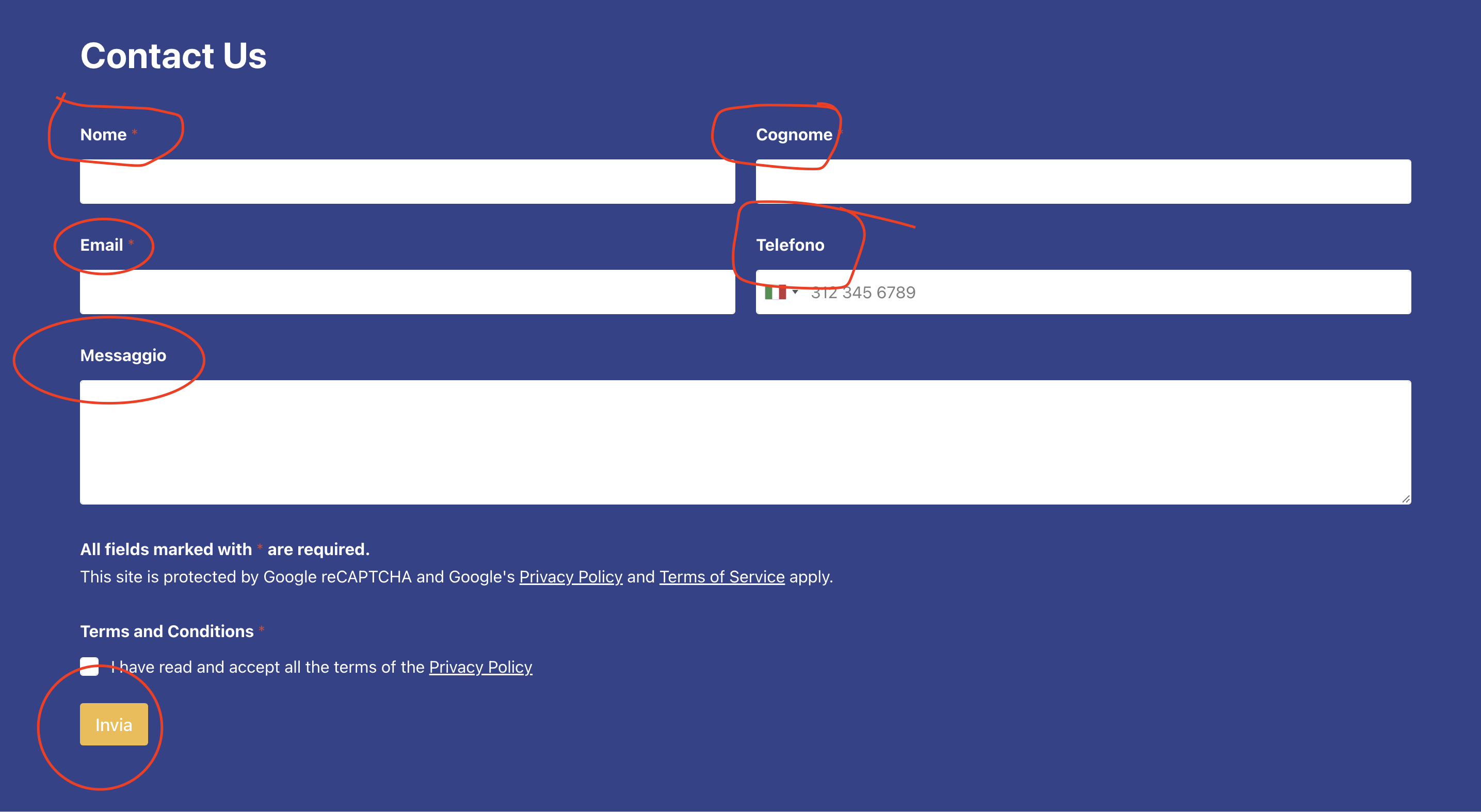

Contesto del problema:
Sto cercando di tradurre i moduli WPForms sul mio sito, che è impostato per supportare tre lingue: Inglese, Francese e Spagnolo, con l'Italiano come lingua predefinita. Ho utilizzato WPForms Multilingual per la traduzione. Il tema utilizzato è Blocksy Pro. Il problema può essere visto su questa pagina: link nascosto.
Sintomi:
I moduli vengono tradotti correttamente in Francese e Spagnolo, ma in Inglese solo le parti che contengono HTML sono tradotte. I campi e il pulsante di invio restano in Italiano.
Domande:
Perché i campi e il pulsante di invio non vengono tradotti in Inglese?
C'è un problema noto con WPForms Multilingual o il tema Blocksy Pro che potrebbe causare questo comportamento?

Aprile 28, 2025 alle 7:26 am #16973405
andreaR-76
Ciao Paola, grazie per l'aiuto. Ho provato a seguire le tue indicazioni, avevo già tradotto il form usando questa procedura, ma il risultato è sempre lo stesso. Puoi vedere il risultato a questo link a fondo pagina: link nascosto
L'id del form WpForms è 4356
Grazie

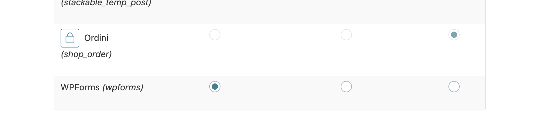

Aprile 30, 2025 alle 8:27 am #16982390
andreaR-76
L'unica cosa che ho fatto è stata sbloccare WPForms nella sezione Traduzione Tipi di Post, ma dopo aver effettuato la traduzione utilizzando gestione delle traduzioni sotto WPForms perchè in inglese appunto non venivano tradotti i campi
