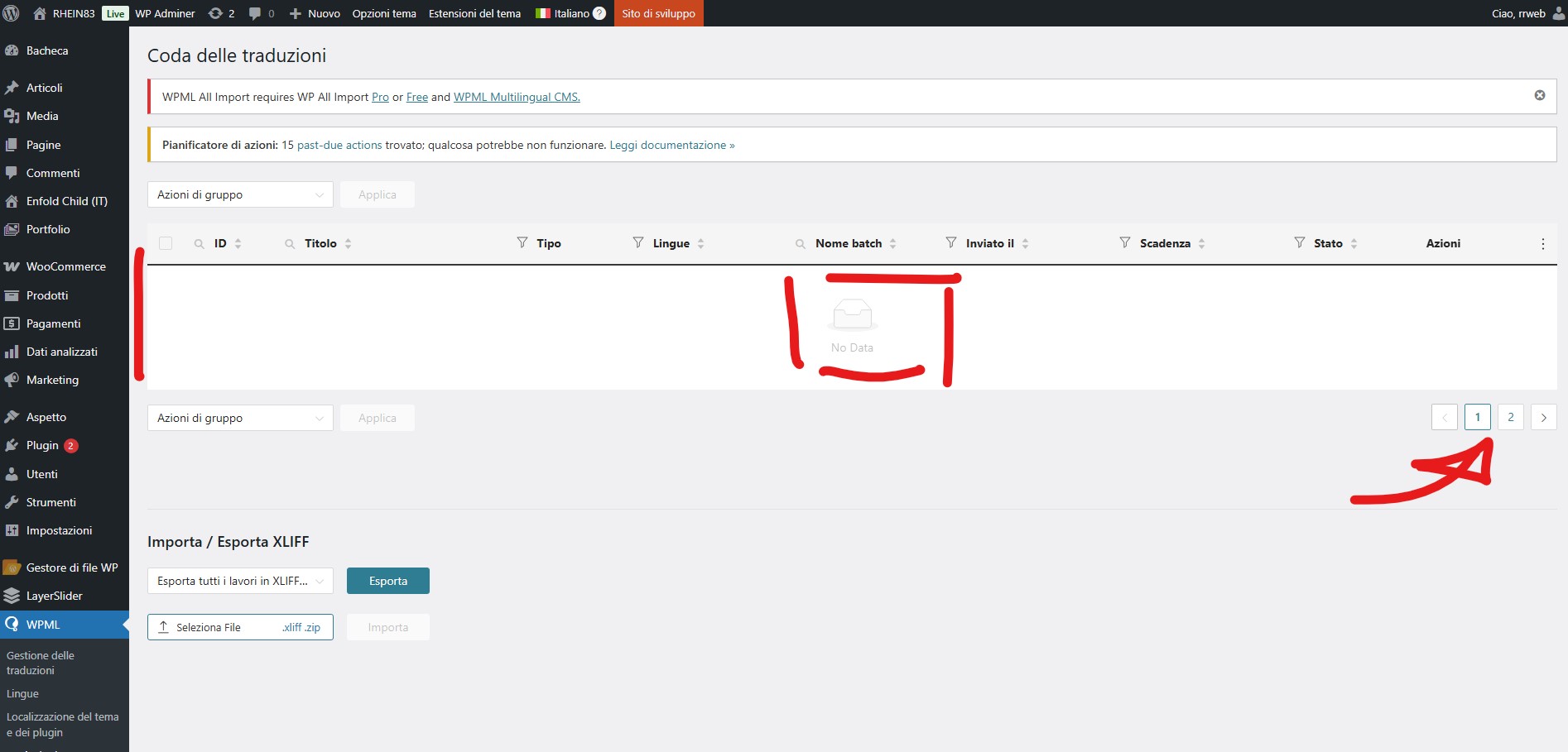

robertoR-2
operazione eseguita anche in produzione ed adesso il titolo della pagina non cambia più. bene, grazie.
Torno su ll'agomento principale del post:
come faccio a tradurre stringhe specifiche?
woocommerce/impostazioni/pagamenti/bonifico bancario
vorrei tradurre le voci ....., quindi clicco su "questo come si traduce?" e vado nel Pannello di Traduzione,
seleziono le voci che voglio tradurre e me le autoassegno,
poi accedo alla coda di traduzione ma non vedo nulla da tradurre.
questo test lo sto facendo su Stage, ma è identico anche in produzione.
ti allego una immagine.

Maggio 28, 2025 alle 3:39 pm #17084471
Paola Mendiburu
Fuso orario: Europe/Madrid (GMT+02:00)
Come questo è un problema diverso ho creato un nuovo ticket:
https://wpml.org/it/forums/topic/no-data-su-wpml-traduzioni/
Questo problema di String translation lo puoi marcare come risolto.
