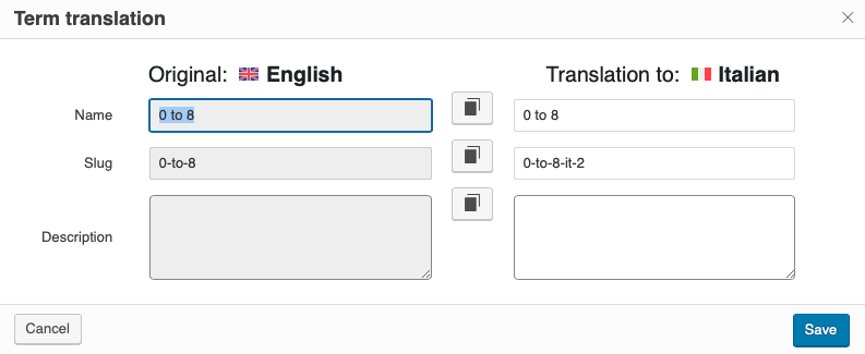

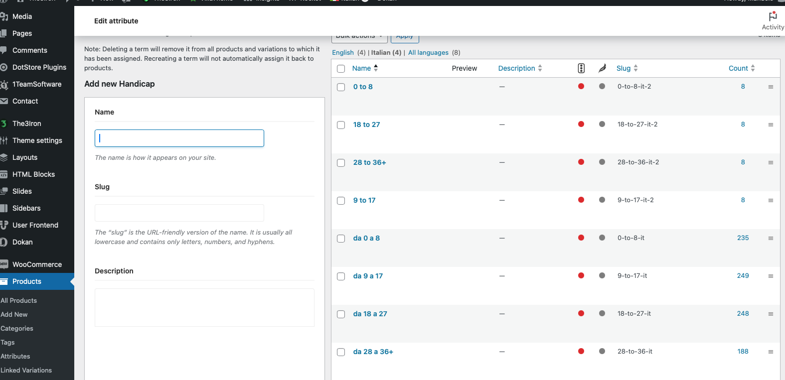

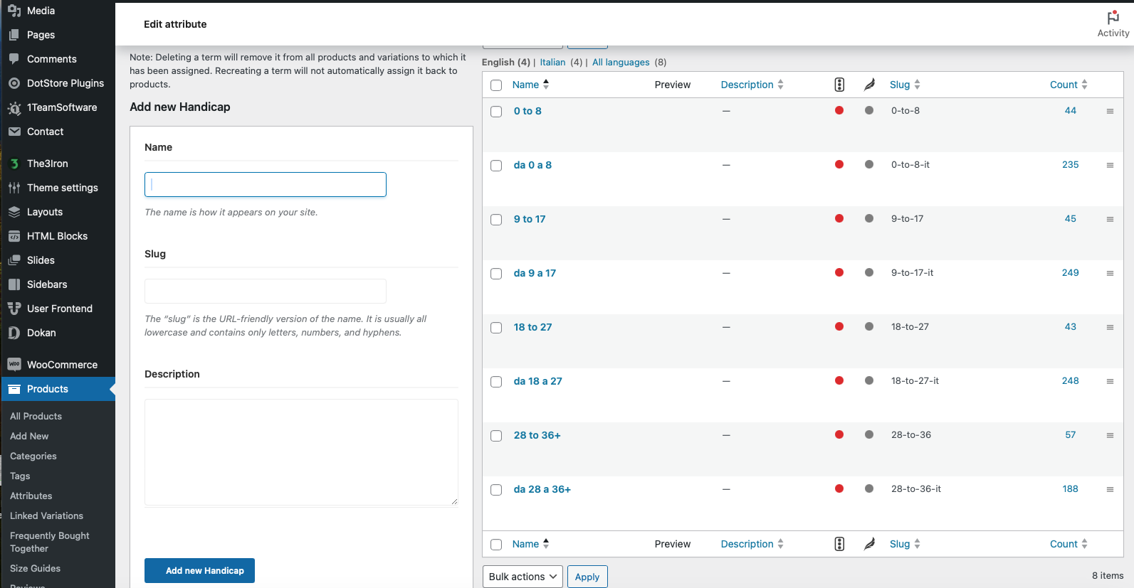

La cosa strana che mi è capitata è che senza un'apparente ragione quando traduco il prodotto nell'altra lingua com WPML translation editor mi chiede di tradurre degli attributi che sono già tradotti in Woocommerce multilingual e così mi trovo degli attributi che compaiono due o tre volte nella tabella degli attributi.
Cerco di spiegarmi meglio allegando delle immagini della tabella di uno degli attributi con cui ho problemi che è quello dell'handicap.
Potete vedere come sia in italiano che in inglese sono presenti delle traduzioni nell'altra lingua e in modo inspiegabile all'interno della taxonomy translation la traduzione all'italiano e lo slug sono cambiati senza che io lo abbia mai modificato.
Questo problema mi si presenta su diversi attributi. Il problema è che adesso mi trovo con dei prodotti in cui la corrispondenza dell'attributo è vuota e quando vado a sceglierla non capisco quale sia quella corretta.
Come posso fare in modo di risolvere il problema e far si che non si ripresenti piú?

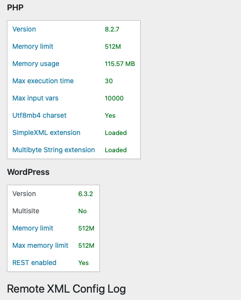

Per favore aumenta il WP Memory Limit https://wpml.org/it/faq/checklist-before-opening-a-ticket-in-wpml-support/#how-can-i-increase-my-sites-memory-limit e vedi se questo risolve il problema.

La memoria è già aumentata anche se non si vede dal report condiviso.

Non si vede nel senso che l'hai aumentata dopo aver inviato il debug? Perché se in WPML > Assistenza risulta 40M WPML non la vede e si comporta come se non ci fosse.

Ho verificato. Siccome una software house mi ha spostato il sito su un nuovo server prima avevo un php.ini che impostava la memoria a 512mb ed ora non c'era più il php.ini.
Ho fatto come mi hai detto ho reimpostato a 512mb ti allego screenshot di WPML-Support.
Sono andato a riguardare gli attributi ma nulla è cambiato rispetto a prima. Ormai si sono aggiunti questi nuove traduzioni e non posso piú aggiungere i prodotti al vecchio slug ma devo metterli a quello nuovo. Quindi cosa devo fare ora? Devo modificare tutti gli attributi sostituendoli a quelli nuovi?

Ho provato. Se cancello quelli "nuovi" automaticamente perdo quell'attributo che era l'ultimo che si è autogenerato e non so più quali prodotti avevano quell'attributo. Gli attributi vecchi non si possono più collegare alla traduzione originale.

Cerco di fare un po' di chiarezza sul problema. Ho il sito in Inglese (lingua principale) e in Italiano (lingua secondaria). La maggior parte dei prodotti sono creati in lingua italiana visto che la maggior parte dei nostri clienti vengono da lì. Quando vengono creati i prodotti si sceglie come lingua l'Italiano e vengono aggiunti gli attributi dal menu dropdown in italiano. Quando si salva il tutto e si procede per la traduzione cliccando sul + WPML translation editor English delle volte (anche se già presente la traduzione dell'attributo) compare il termine dell'attributo da tradurre. E se viene tradotto in lingua inglese automaticamente crea un nuovo attributo che compare all'interno della tabella italiana dell'attributo in lingua inglese e in italiano in quella in inglese. In questo modo si perde il riferimento dell'attributo precedente (dello slug precedente) e ne crea uno nuovo così che quello precedente non si puó più ricondurre alla traduzione corretta.

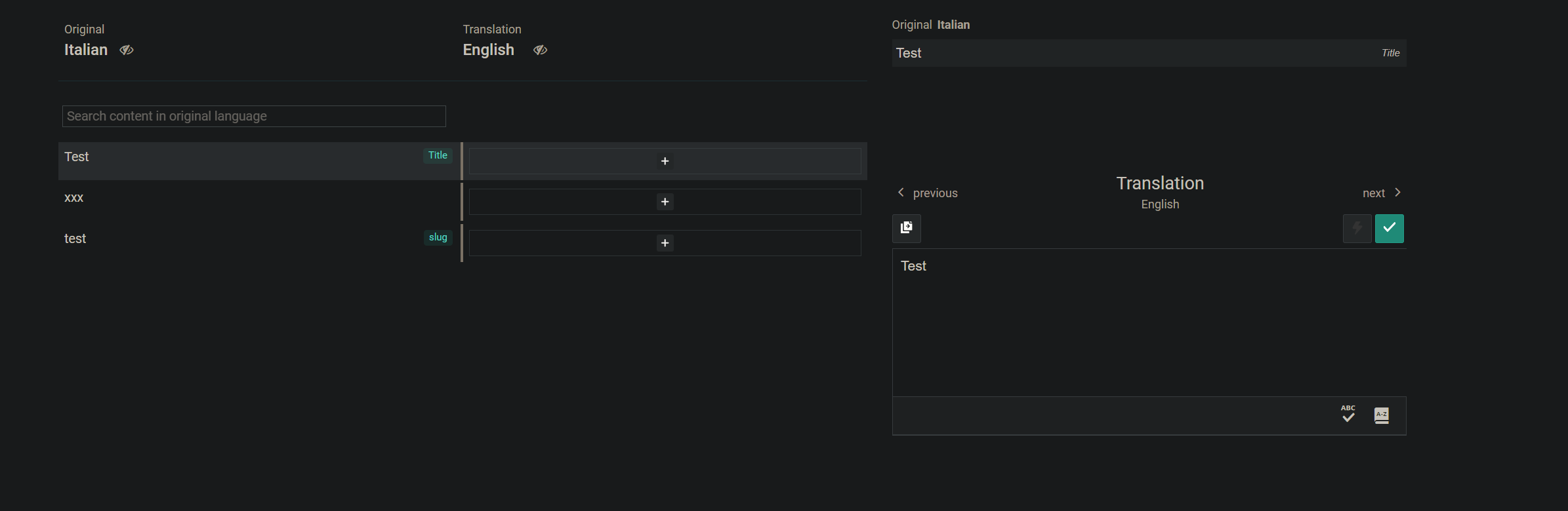

Ho lanciato le opzioni di troubleshooting di WPML e non vedo il problema che riporti (vedi screenshot).
Probabilmente il problema è creato dal fatto che l'inglese è la lingua originale ma crei i prodotti prima in italiano.
Mi confermi che il problema è risolto? A questo punto dovresti poter semplicemente cancellare gli attributi di troppo, e in WPML > Support > troubleshooting sincronizzare le tassonomie dei prodotti
