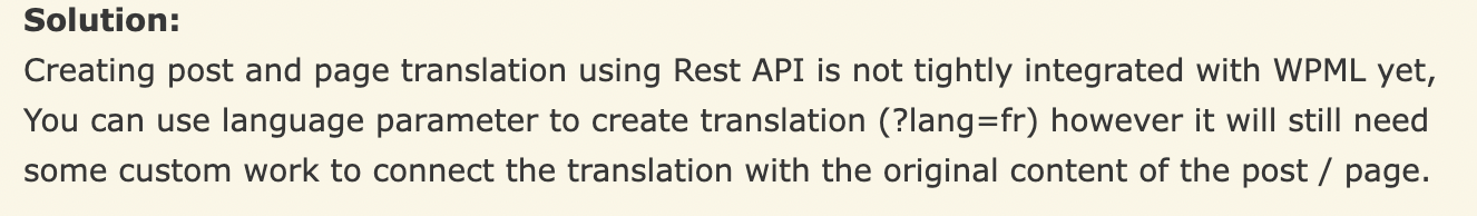

Il parametro ?lang viene citato qui:
https://wpml.org/forums/topic/how-to-use-rest-apis-to-set-retrieve-post-translations/
Come ti dicevo sopra, entrambe le request, sia con ?lang che con ?wpml_language funzionano perfettamente.
Mi servirebbe solo avere una conferma che il comportamento da me testato sia effettivamente compatibile in quanto, oltre a quella reference, non mi sembra di aver visto nessuna citazione sulla vs documentazione.
