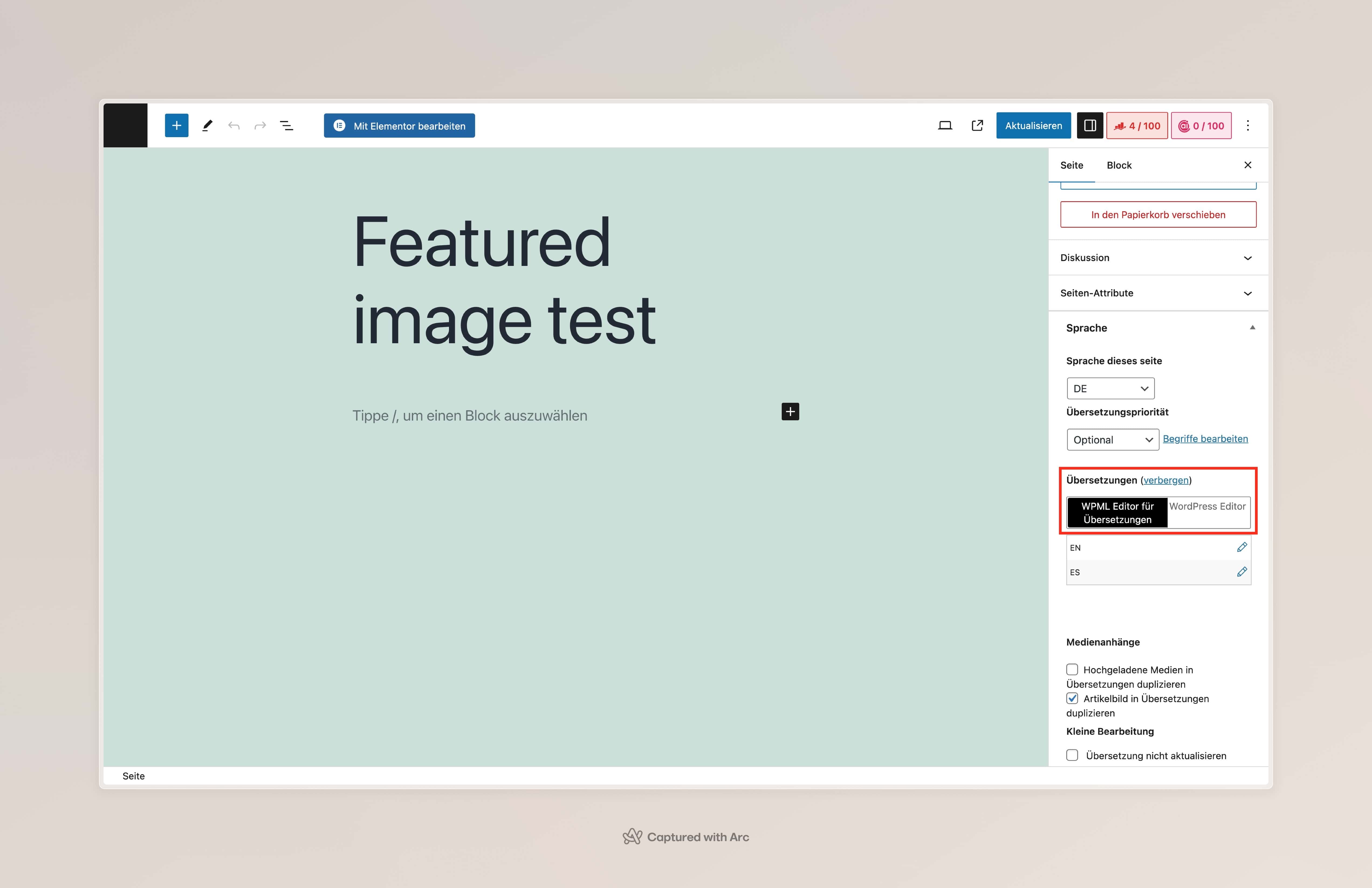

Andreas ist morgen wieder da, um sich Ihr Problem genauer anzusehen. In der Zwischenzeit erkläre ich Ihnen, wie Sie die von ihm angeforderte Information überprüfen können:
1. Gehen Sie zum Tab "Seiten", fahren Sie mit der Maus über die Startseite und klicken Sie auf "Bearbeiten";
2. Auf der sich öffnenden Seite, überprüfen Sie auf der rechten Seite, welche Bearbeitungsoption ausgewählt ist (siehe Bild)
Ich glaube, mit dieser Information kann Andreas Ihnen besser helfen 🙂

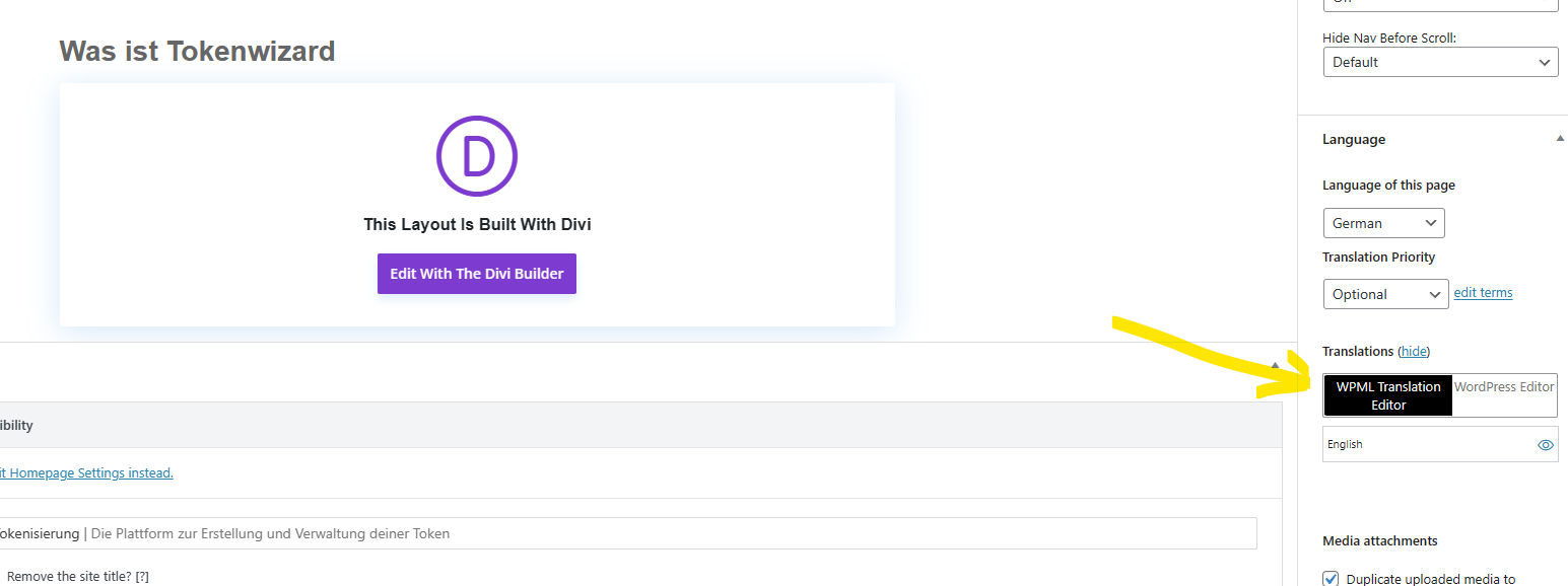

April 3, 2024 um 5:27 pm #15479776
Auf Deiner Homepage ist der "WPML Übersetzungeditor" als Übersetzungmethode aktiviert. Siehe Screenshot.
Du solltest in diesem Fall die Übersetzungen nicht mit dem WordPress Editor bearbeiten, da diese Änderungen nicht vom WPML Übersetzungseditor erkannt werden können und dieser diese beim erneuten Übersetzen überschreibt.
WPML verwendet per Standard die gleiche Mediendatei in allen Sprachen, wenn Du die Inhalte mit dem WPML Übersetzungseditor übersetzt.
Wenn Du mit dem WPML Übersetzungseditor arbeitest, dann musst Du unser Addon "WPML Media Translation" verwenden, indem Du unter WPML > Media Translation alternative Medien je Sprache hochlädst.
