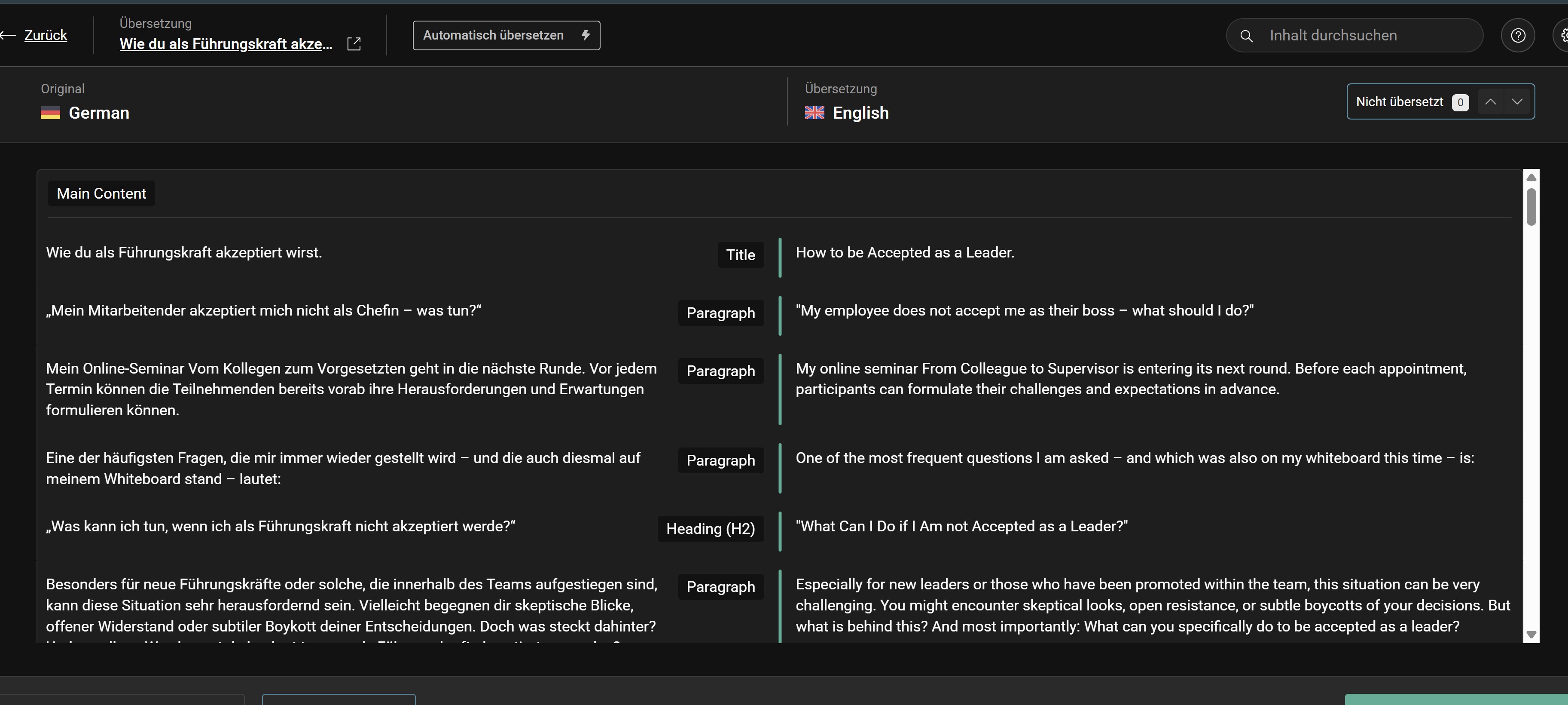

Ich versuche, meine Blog-Beiträge mit PTC automatisch zu übersetzen und zu veröffentlichen. Im erweiterten Übersetzungseditor hat es funktioniert.
Die Symptome:
Auf der englischen Unterseite wird weiterhin nur der deutsche Text angezeigt.
Fragen:
Woran liegt es, dass die automatischen Übersetzungen im Frontend nicht angezeigt werden?

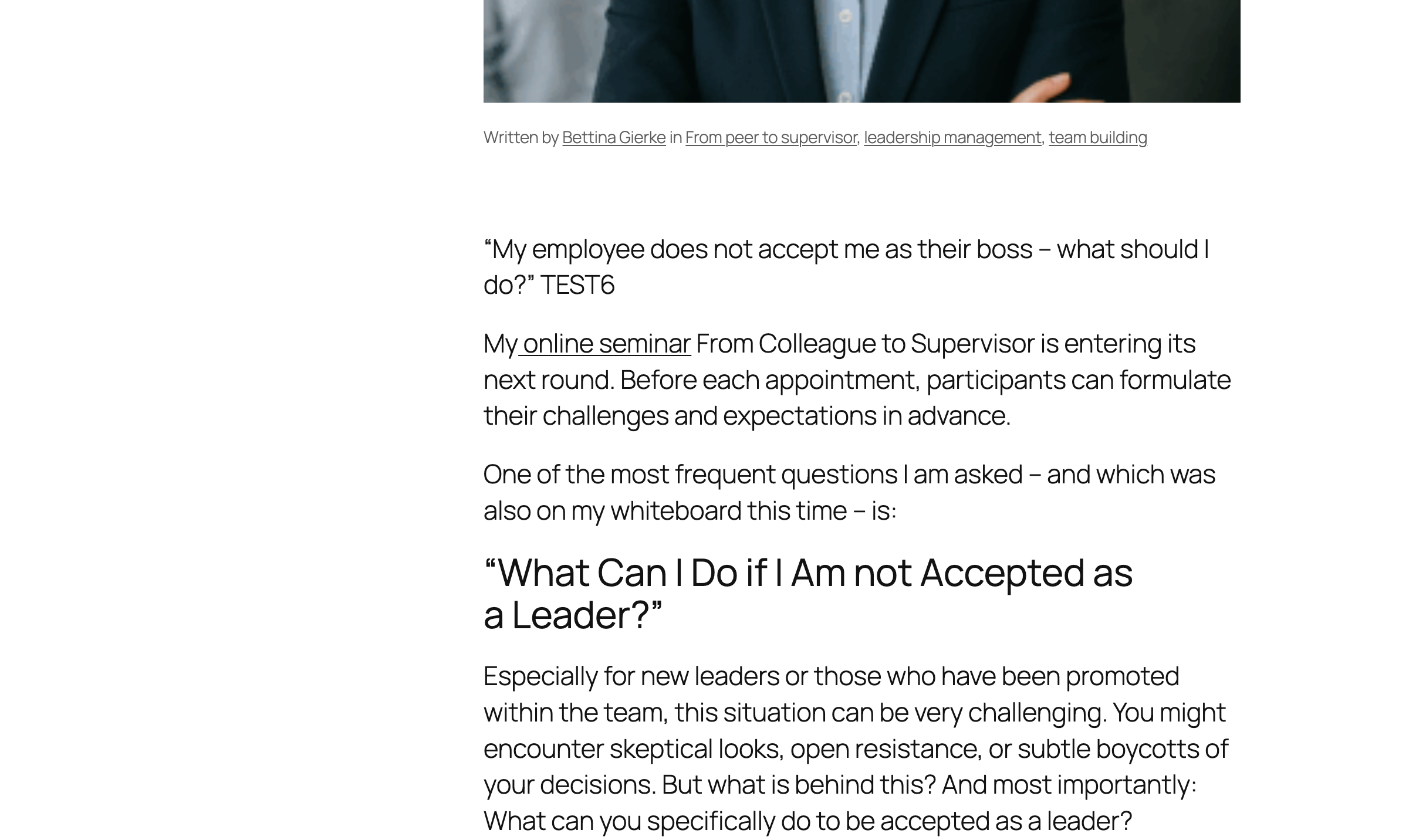

Vielen Dank!
Ich kann bestätigen, dass der Sync auf der lokalen Kopie einwandfrei funktioniert. Das Problem mit der deutschen Anzeige tritt nur auf, solange das X Theme aktiv ist.
Mit einem Standard-Theme wie Twenty Twenty-Five funktioniert es sofort und ohne weitere Anpassungen (siehe Screenshot).

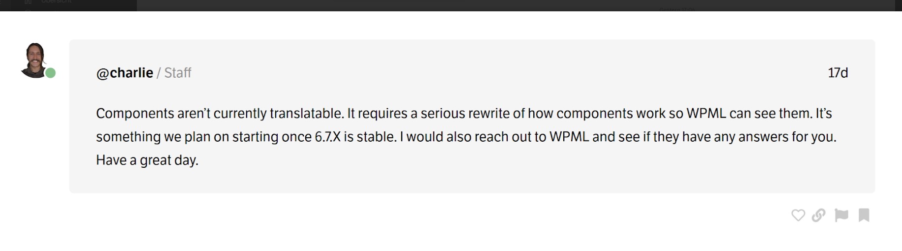

"Was genau meinten Sie zuvor damit? Gibt es dazu ein Ticket? Haben Sie aus diesem Grund irgendetwas deaktiviert, damit der Block Editor direkt aufgeht?"
// Hierzu habe ich mit Theme.co (Herausgeber vom X und PRO Theme) direkt kommuniziert. Die haben dazu folgendes geschrieben: (siehe Screenshot). Scheinbar müssen die erst nachjustieren bei folgenden Updates bis ihr Page Builder mit allen Elementen vollständig mit WPML kompatibel wird?!
Ja, die Autoren wurden dazu von uns kontaktiert: https://wpml.org/errata/cornerstone-cant-translate-global-blocks/.
