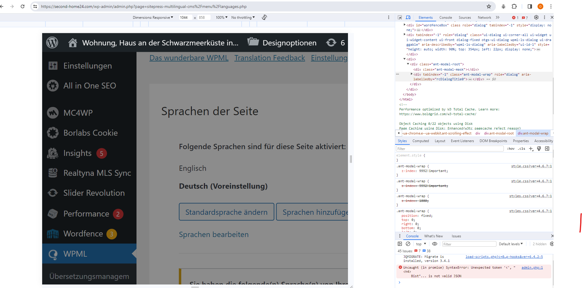

Dear Team,
i cant delete the language. Its loading whole day and happen nothing. Please see attach. What i can do?

Hallo,
sehen Sie Fehler in der JavaScript-Konsole Ihres Browsers, wenn Sie den Prozess erneut starten? Sie sehen dies mit einem Rechtsklick auf die Seite unter "Inspect" im Tab "Console" (Fehler werden in rot dargestellt)
Bitte um Info

Hallo Marcel,
sehen Sie bitte den Anhang. Ich sehe da nichts rot.
Schöne Grüsse, Olga

Hallo Olga,
Sie müssen dazu den Tab "Console" öffnen. Dieser ist aufgrund der Größe des Fensters rechts nicht erkennbar. Im Vollbild-Modus sollte es dargestellt werden.

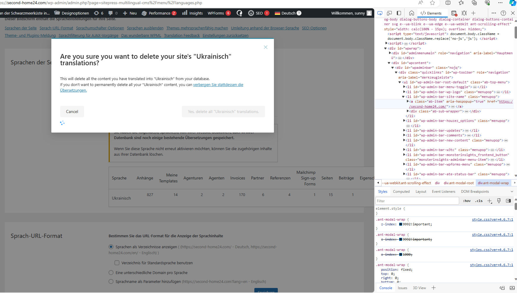

olgaD-8
passt das so?
Januar 4, 2024 um 2:42 p.m. #15151894
Marcel
Unterstützer
Danke! Ja, es wird scheinbar ein Syntaxfehler ausgelöst. Ich würde mir das gerne direkt auf Ihrer Seite ansehen. Dazu bräuchte ich bitte temporären Zugriff (WP-Admin und FTP) auf Ihre Seite, vorzugsweise zu einer Test/Staging Seite, an der das Problem nach Möglichkeit repliziert wurde.

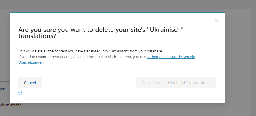

Hallo Marcel,
have jetzt Twenty Twenty One theme aktiviert und versuche zu löschen die Sprache, lädt aber passiert nichts. Wieviel Minuten haben Sie gewartet? Ich weiss nicht mehr was ich machen soll?
Januar 16, 2024 um 8:01 a.m. #15188091
olgaD-8
das ist wirklich ein Problem by WPML es soll doch normal zu sein etwas zu löschen. Ich hoffe sehr das kann gelöst sein.
