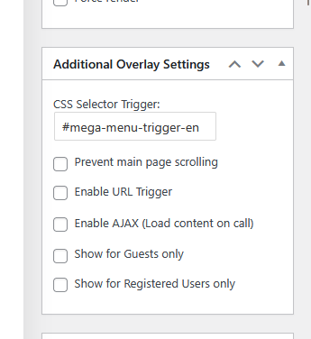

September 16, 2025 um 9:51 a.m. #17405466
Francisca Franke
Hallo Andreas,
es geht um diesen Teil vom Divi-Overlay (siehe screenshot).
Ich habe jetzt das | -en | per Hand wieder hinzugefügt. Aber wo lässt sich den CSS Selector Trigger übersetzen?

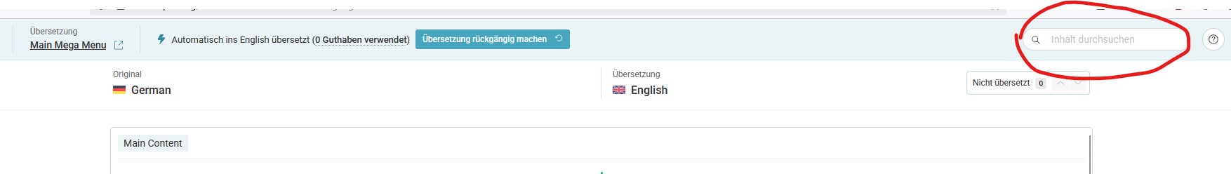

September 20, 2025 um 9:01 p.m. #17418531
Francisca Franke
Ich habe es jetzt nochmal kontroliert, aber bei der Übersetzung vom Overlay im Advanced Translation Editor gibt es bei mir keine Ergebnisse. (Probiert habe ich CSS, Classes, Trigger, Selector und Menu -beim letzten kommt natürlich der Titel).

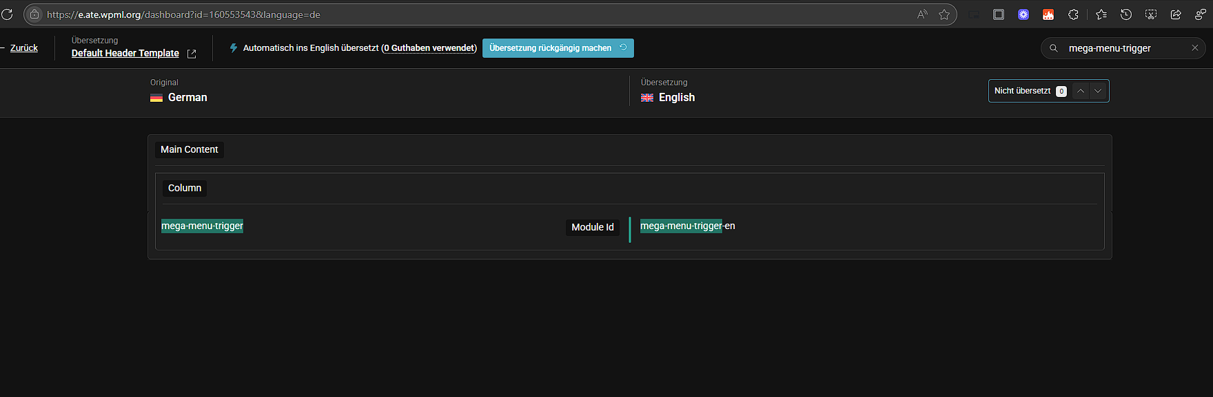

September 24, 2025 um 9:20 p.m. #17430126
Ich schau mir das gerne ab, aber kannst du mir bitte mitteilen, wo genau ich diese Divi Overlays aus deinem ersten Screenshot finde?
https://wpml.org/de/forums/topic/class-attribut-uebersetzen/#post-17405466
Ich sehe, dass die Module des Header-Template mehrere CSS-Klassen verwenden und ich kann diese im Übersetzungseditor per Textsuchfeld finden. Siehe Screenshot.
September 30, 2025 um 9:58 a.m. #17443672
Francisca Franke
Erstmal entschuldigung für meine späte Antwort!
Das ist perfekt, genau das habe ich gesucht!
Nur muss ich nochmal nachfragen, wie komme ich dorthin, also zur Übersetzungsmöglichkeit vom Default header template? Beim Theme Builder > Headerbereich finde ich die Übersetzungsansicht nicht.
Den Ansicht vom screenshot findet man über divi-overlays > main mega menu. Aber ich denke, dass es das jetzt nicht mehr braucht 🙂
September 30, 2025 um 3:12 p.m. #17445600
Hallo,
Gehe auf WPML > Translation Dashboard.
Du solltest hier die Beitragstypen "Header-, Body- und Footer-Templates" finden.
Sollten diese Templates bereits übersetzt sein, sind die Beitragstypen ausgeblendet. Du musst in dem Fall im oberen Bereich die entsprechenden Filter setzen, damit alle Inhalte angezeigt werden.
Erstelle dann einen Übersetzungsauftrag und teile diesen dir selbst zu.
Gehe nun auf WPML > Übersetzungen und klicke beim entsprechenden Auftrag auf "Übersetzen".
Sollte die Übersetzung nicht wie erwartet gelingen, dann lass es mich bitte wissen. Beachte, dass du die IDs oder Klassen im Textsuchfeld im Advanced Translation Editor oben rechts suchen musst.
