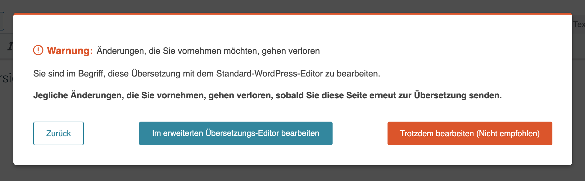

Ich habe eine Website in Entwicklung mit dem Classic Editor und übersetze die Seiten, indem ich einen deutschen Beitrag wähle und dann auf 'Duplizieren' klicke. Das englische Duplikat zeigt dann die Seite mit deutschen Inhalten an, die ich 'alleine Übersetzen' möchte. Unter WPML -> Einstellungen habe ich für Übersetzungen 'klassischer Editor' ausgewählt, trotzdem will mir WPML für alle Übersetzungen den Erweiterten Übersetzungseditor aufzwingen. Da die Seite unterschiedliche Inhalte und ACF Felder für Übersetzungen verwendet, macht der Erweiterte Übersetzungseditor keinen Sinn.
Die Symptome:
Es öffnet sich ein Popup mit der Warnung: 'Änderungen, die Sie vornehmen möchten, gehen verloren. Sie sind im Begriff, diese Übersetzung mit dem Standard-WordPress-Editor zu bearbeiten'. Diese Warnung kommt ständig, jedes Mal wenn man speichert, neue Seiten übersetzt, bestehende Seiten übersetzt oder Änderungen an Übersetzungen vornimmt.

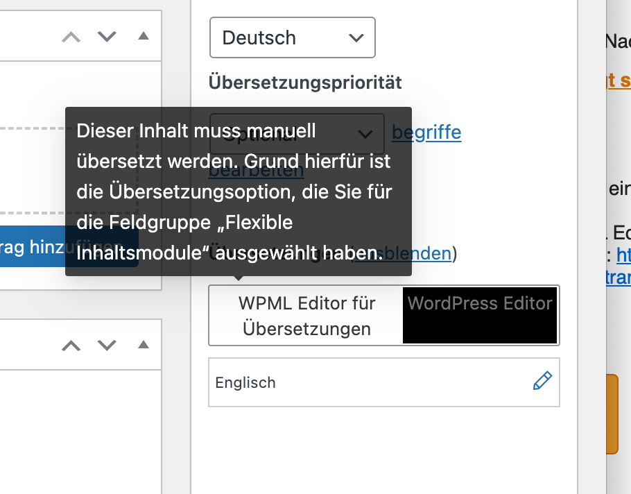

genau das mache ich, allerdings kommt bei mir kein Popup, bei dem ich den WPML Editor für alle Seiten deaktivieren kann. Es ist schon so eingestellt, aufgrund der ACF Eisntellungen sollte der Erweiterete Übersetzungseditor gar nicht möglich sein, siehe screenshot. Wenn ich wie im Artikel beschrieben weitermache, kommt auf der Englsichen übersetzung weiterhin das Popup, auch nach jedem Speichern kommt weiterhin die Anfangs beschriebene Warnung, ich habe keine Möglichkeit diese global zu deaktivieren. Sowohl bei bestehenden Seiten als auch bei neu angelegten Seiten.
Gibt es noch andere Möglichkeiten?
