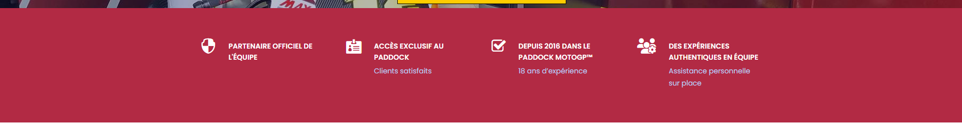

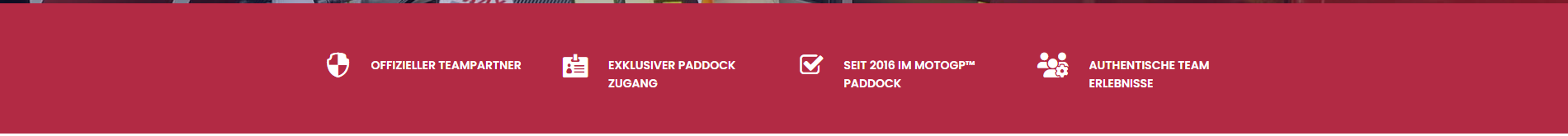

Hallo Andreas, korrekt, ich habe alle Übersetzungen aktualisiert aber alte Strings bleiben. Siehe auch anbei. Ich versuche mal, nach deinem Vorschlag zu arbeiten und melde mich wieder. Ein anderes Thema, ich bekomme die Email nicht mehr, wenn ihr auf mein Ticket eine Antwort schreibt. Nur das Email kommt, wenn ich das Ticket erstelle. Danke und freundliche Grüsse, Remy |

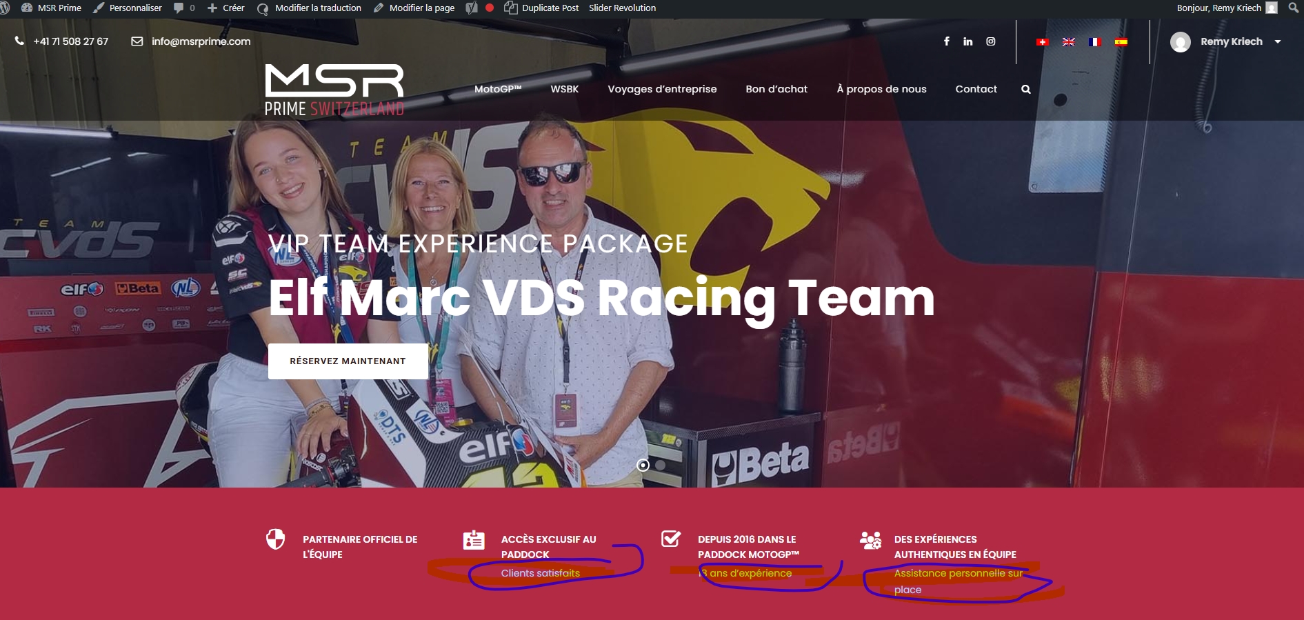

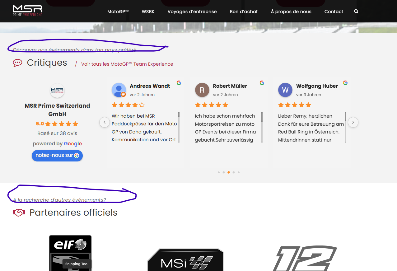

Hallo Andreas, Das Problem auf der Website: Auf versteckter Link besteht das gleiche Problem, hier könnte man testen. Danke und Grüsse, Remy |

Hallo Marcel Ich habe es auf deinem Duplikat versucht und das Problem ist nicht gelöst. 1) Ich lösche einen Text in der Deutschen Page, z.B. der blau markierte (siehe Anhang) Wie gesagt, das Problem besteht auch auf meiner anderen Webseite, wo ich die gleichen Templates, Plugins verwende. Danke und Gruss, Remy |
