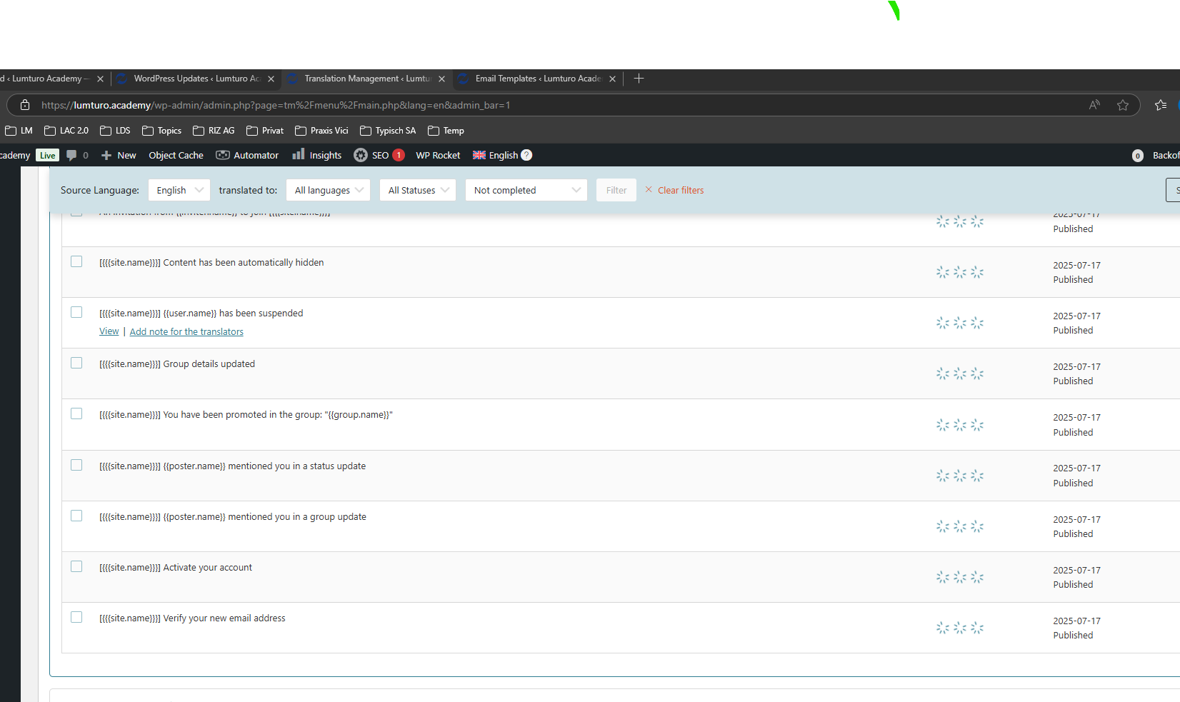

Wir haben alle Emails gelöscht und neu via Repair Tool BUddyBoss auf English wiederhergestellt. Dies um 11.30 Ortszeit Zürich. Seit dem (3 Stunden später) ist die automatische Übersetzung mit Freigabe noch am "drehen"....
Für unser besseres Verständnis.
Diese neue Regel im Editor; ist dies ein Editor in den WPML Systemen oder eine Regel die in unserer Installation gesetzt wurde?
Wenn ja in unserer Einstellung, wo und wie können wir diese kopieren?
Wir haben ggf. Kundeninstallationen mit einer anderen Domain und möchten sicherstellen, dass dort nicht der selbe Fehler vorkommt.
Besten Dank

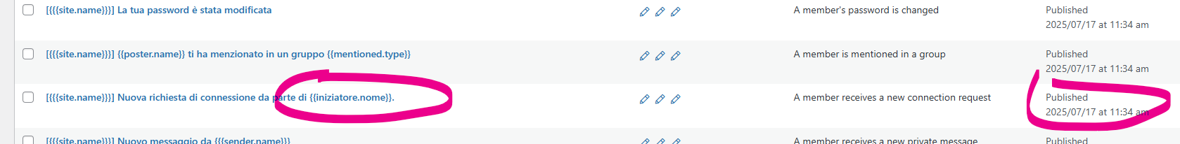

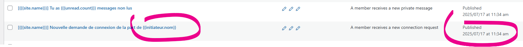

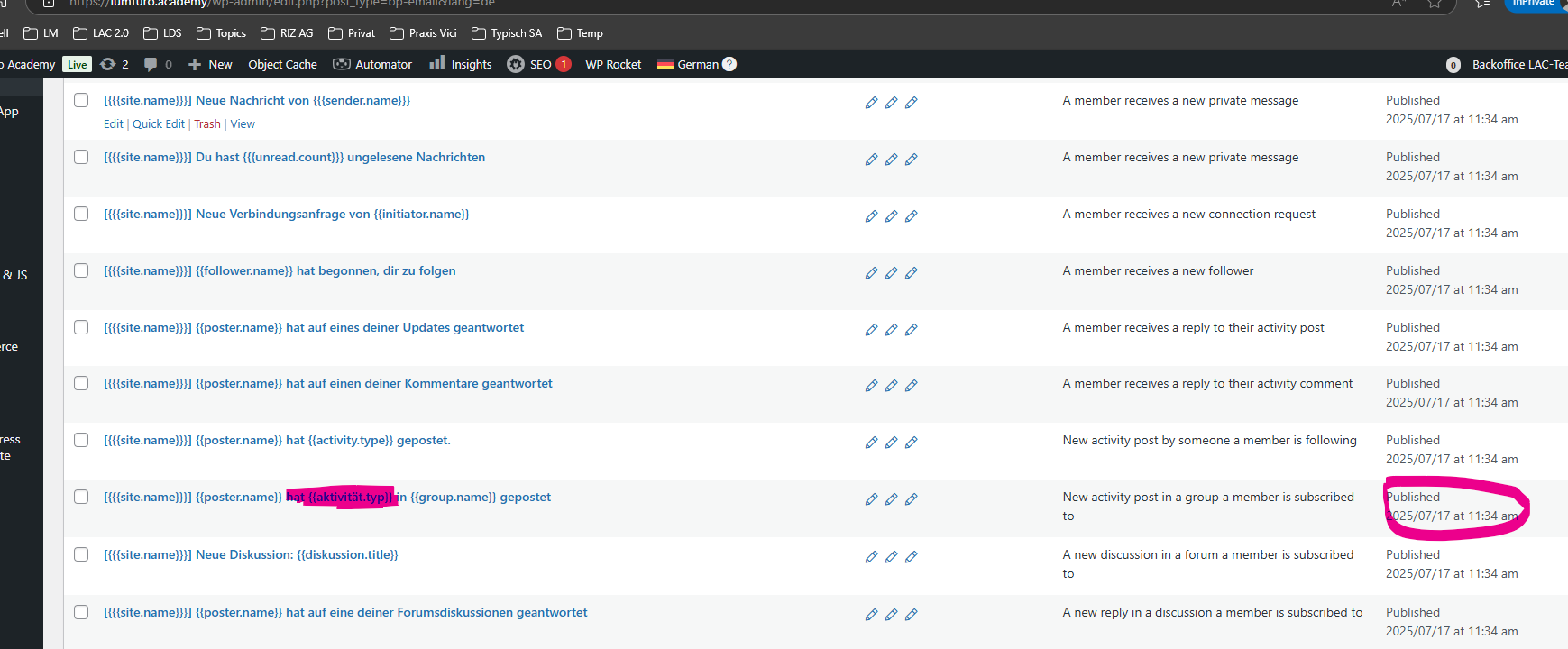

Leider hat die Korrektur durch WPML nicht vollständig funktioniert.
Wir haben nun wieder den kompletten Aufwand betrieben, alles gelöscht, neu hergestellt, wieder zum fünften Mal übersetzt (was uns ja JEDESMAL VERRECHNET WIRD!!!) und Dennoch wurden wieder E-Mail Tokken übersetzt.
Anbei diverse Beispiele DE, FR und IT.
Dürfen wir im Korrektur bitten SOWIE UM KOSTENGUTSCHRIFT.
