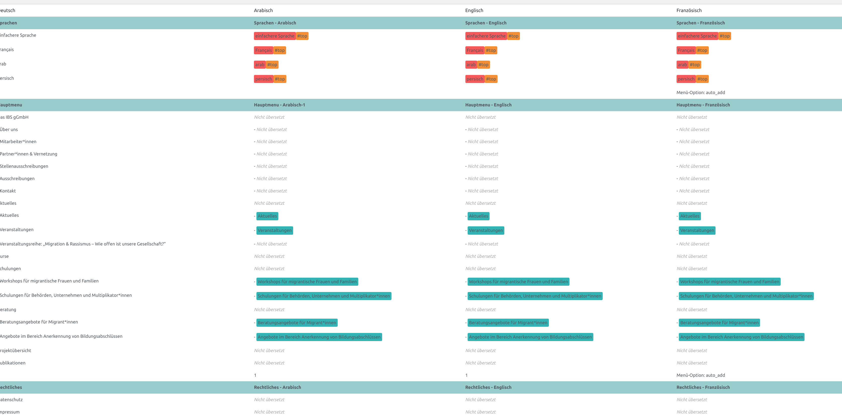

Moin, dies hier ist verknüpft mit meiner vorherigen Anfrage unter https://wpml.org/de/forums/topic/menuestruktur-durch-wpml-durcheinander/

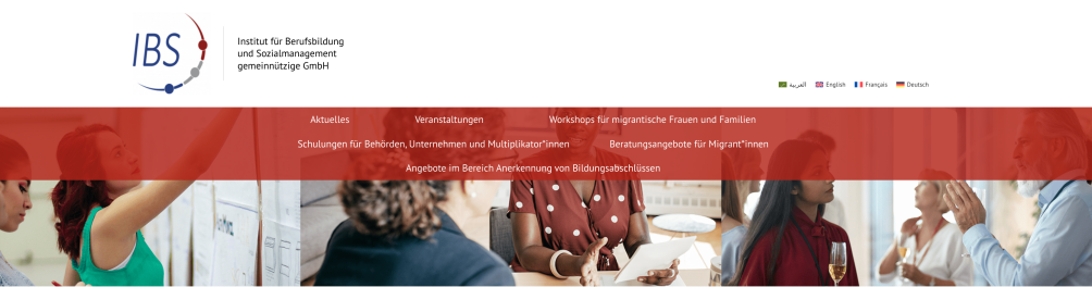

Ich habe nun nochmal komplett von vorne angefangen, mich strikt an die Guides gehalten und dabei herausgefunden, dass WPML lediglich die selbsterstellten Menüeinträge hinzufügt. Das habe ich zuvor nicht mitbekommen, da ich mich von "Aktuelles" und "Veranstaltungen" leiten lassen habe, was einerseits Menüeinträge auf oberster Ebene sind und dazu aber auch noch selbsterstellte Sublinks mit Sprungmarken.

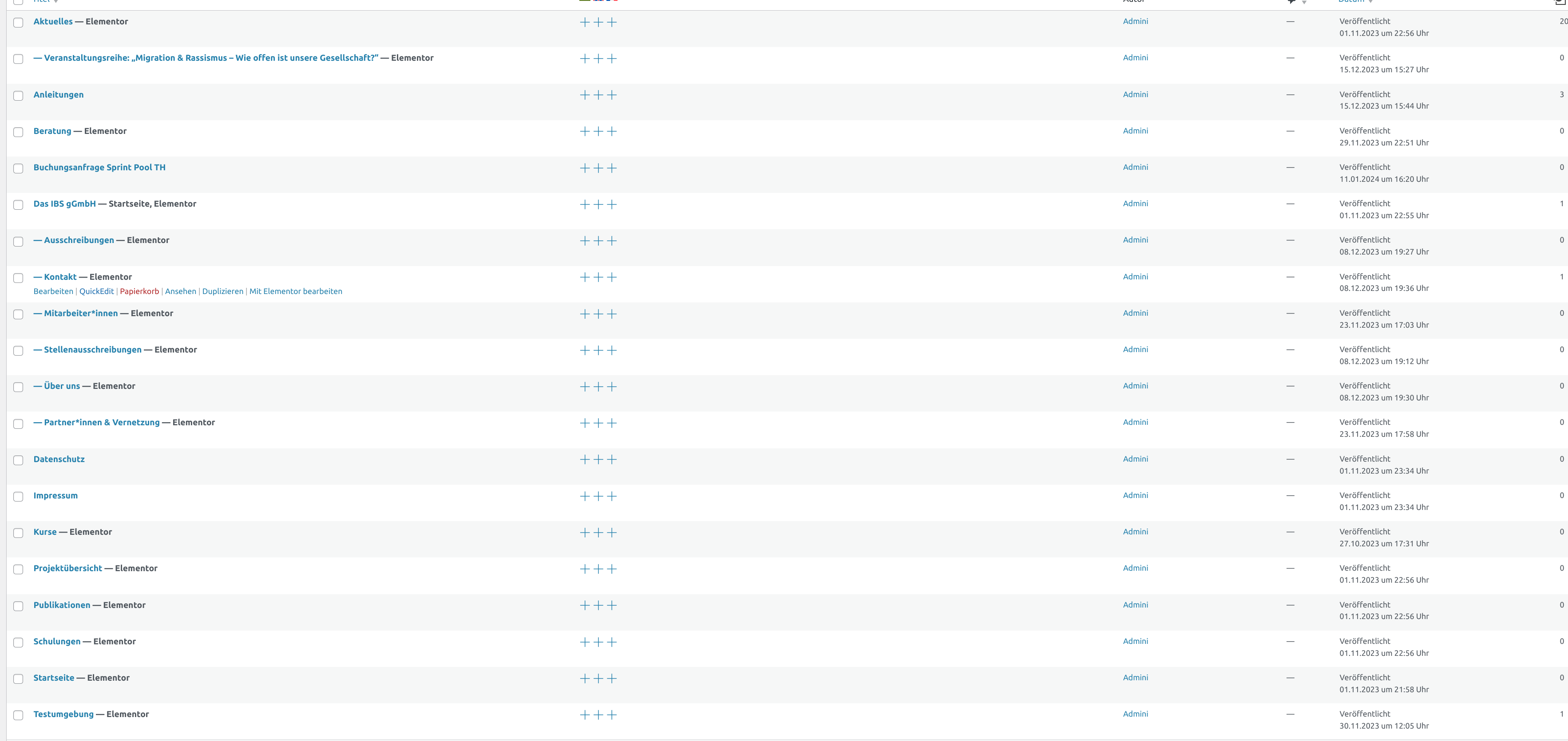

Ich habe das zum verdeutlichen als Screenshots angehangen. Auch wenn ich bspw. nun die Seite "Impressum" (keine Elementor Seite) in das "Hauptmenu" hinzufüge und dann das Menü erneut synchronisiere, wird es mir zwar in der Ansicht "Menüs Synchronisieren" angezeigt als "nicht übersetzt", so wie alle anderen Menüeinträge, aber auch im Frontend taucht es dann nicht auf.
Wie gehe ich hier weiter vor? Was kann ich tun oder übersehe ich irgendwas?
Nachtrag:
Ich habe eben aus Interesse ausprobiert, was geschieht, wenn ich eine Inhaltsseite, die eigentlich im Menü verlinkt ist zu übersetzen. Dann wird die Seite auch im Menü-Sync angezeigt, sowie ins Frontend überführt. ist das der Weg?

es scheint, dass der Inhalt, den Sie in Ihr Menü einfügen möchten, nicht übersetzt ist. Auf dem gesendeten Screenshot ist zu sehen, dass die Seiten nicht übersetzt sind, da sie das "+"-Zeichen daneben haben. Damit die Seiten korrekt in Ihrem Menü hinzugefügt und synchronisiert werden können, müssen sie zuerst zu 100% übersetzt sein.
Wenn eine Übersetzung abgeschlossen ist, erscheint ein Bleistiftsymbol in der Sprachenspalte anstelle des "+"-Zeichens. Hier finden Sie eine ausführlichere Erklärung, wie Sie Ihre Inhalte mit dem Translation Editor übersetzen können:
