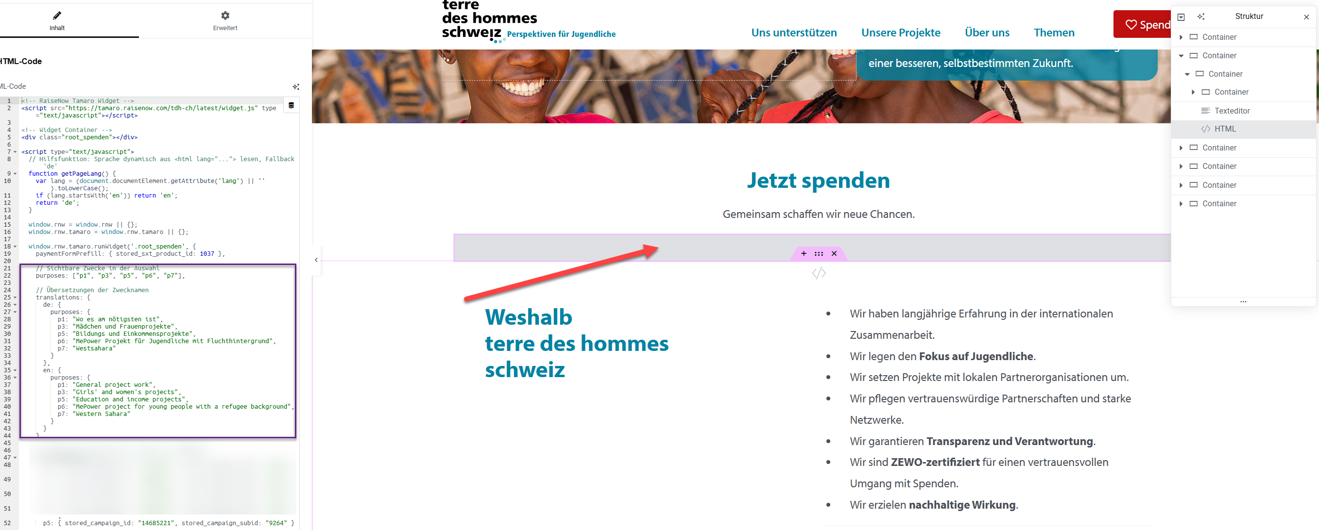

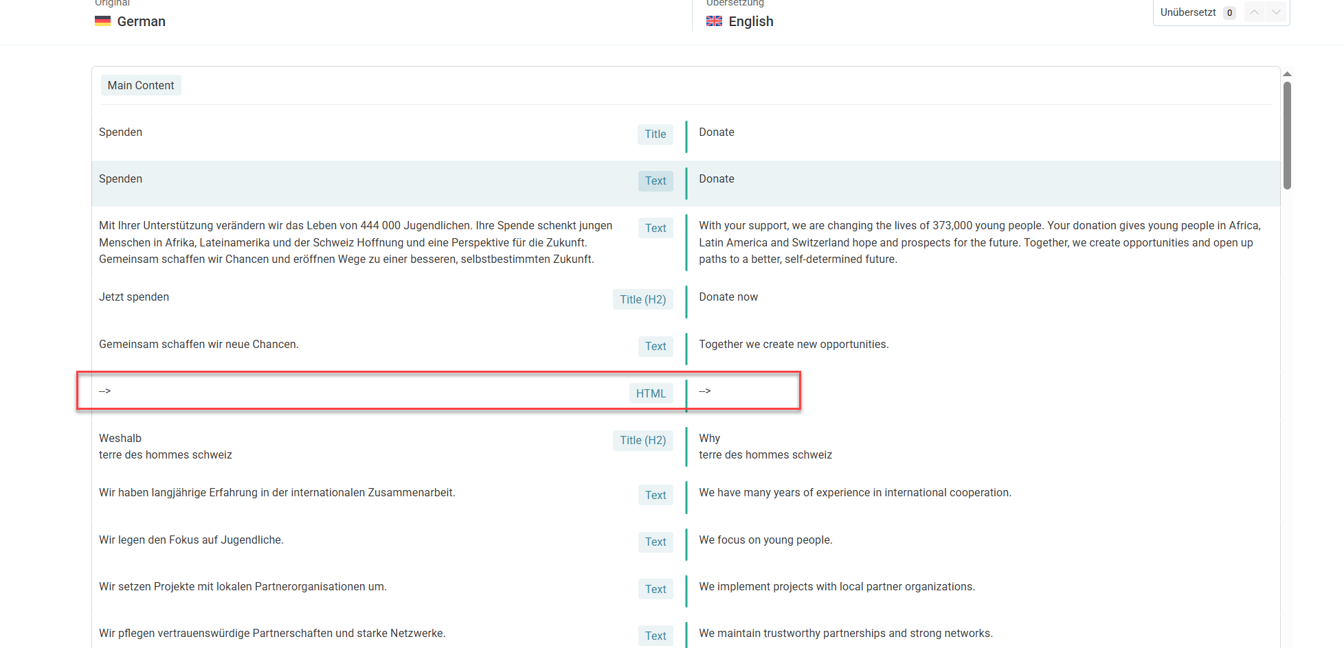

Oktober 27, 2025 um 8:10 a.m. #17520334
raphaelG-6
Hi Andreas
Danke für deine Hilfe.
Das Script ist über ein HTML Widget eingebunden. Siehe Screenshot 1.
Eigentlich wäre es ausreichend wenn in der EN Version einfach eine unveränderte Kopie des Scripts liegt, da dieses im Script die Übersetzungen eingetragen hat und erkennt.
Im Screenshot 2. siehst du den Advanced Editor. Hier habe ich die Zeile Markiert, wo eigentlich der Code stehen würde. Komischerweise zeigt es nur den Script-Pfeil (für Comments) an. Ich kann das Script hier somit leider nicht bearbeiten.
Wenn möglich möchte ich eigentlich nicht in den klassischen WordPress Übersetzungsmodus wechseln, da ich nicht 2 unterschiedliche Herangehensweisen unserem Kunden mitgeben möchte.
Was können wir tun?
Liebe Grüsse

Oktober 27, 2025 um 8:25 a.m. #17520497
raphaelG-6
Hi Andreas
Wir konnten das Problem fixen.
Long story short, wir mussten im Script etwas anpassen, dann funktionierte es wieder. Hier mehr Details dazu:
🔍 Problem:
Die englische Spenden-Seite zeigte das Tamaro-Widget auf Deutsch,
weil WPML oder Elementor das Sprachattribut (lang) nicht korrekt übergaben.
Das ursprüngliche Script hat sich nur auf lang="en" im HTML-Tag verlassen –
wenn dieses fehlte oder falsch war, blieb das Widget auf Deutsch.
⚙️ Änderung im Script:
Wir haben die Funktion getPageLang() robuster gemacht, sodass sie die Sprache jetzt erkennt über:
das HTML-Attribut (),
die WPML-Variable (window.wpml_current_language),
die URL (/en/).
Wenn keine dieser Bedingungen zutrifft → Standard ist Deutsch.
✅ Ergebnis:
Das Tamaro-Widget wählt jetzt automatisch die richtige Sprache, unabhängig davon, wie WPML oder Elementor die Seite ausgeben.
