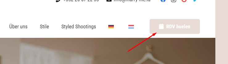

Hintergrund des Themas:
Ich habe die Seite komplett fertig übersetzt, allerdings bekomme ich den Button im Header nicht übersetzt. Ich habe zum Classic Editor gewechselt und den Textbereich rausgesucht und überschrieben. Danach wurde allerdings der ganze Header nicht mehr angezeigt.
Die Symptome:
Der Button im Header wird nicht übersetzt und nach dem Wechsel zum Classic Editor und Überschreiben des Textbereichs wird der ganze Header nicht mehr angezeigt.
Fragen:
Wie kann ich den Button im Header korrekt übersetzen?
Warum wird der ganze Header nicht mehr angezeigt, nachdem ich den Textbereich im Classic Editor überschrieben habe?

Können Sie bitte Folgendes ausprobieren:
**Manuelle Übersetzung für den Header**
- Verwenden Sie den manuellen Editor, um den Header zu übersetzen. https://wpml.org/documentation/translating-your-contents/using-different-translation-editors-for-different-pages/
**Code Hinzufügung**
- Fügen Sie den folgenden Code in die `functions.php` Datei ein:
// WPML Workaround for compsupp-7504
function wpml_compsupp7504_us_get_page_area_id_filter( $area_id, $area, $page_args ) {
    if ( ! empty( $area_id ) && class_exists('Sitepress') ) {
			$textdomain = 'WordPress';
			$string_name = 'Impreza String: '.substr($area_id, 0, 20);
			if ( apply_filters('wpml_default_language', NULL ) == apply_filters( 'wpml_current_language', NULL )) {
				do_action( 'wpml_register_single_string', $textdomain, $string_name, $area_id );
			// Apply the translation to the string
			$area_id = apply_filters('wpml_translate_single_string', $area_id , $textdomain, $string_name);
    return $area_id;
add_filter( 'us_get_page_area_id', 'wpml_compsupp7504_us_get_page_area_id_filter', 10, 3 );
**String Registrieren und Übersetzen**
1. Besuchen Sie die Seite mit dem Problem in der Originalsprache, um den String zu registrieren.
2. Gehen Sie zu WPML > String-Übersetzer und übersetzen Sie die ID manuell unter dem `WordPress`-Textdomain.
Der Code muss geändert werden, da die Header auch bei einer Übersetzung nicht angezeigt wird. Wir werden auch die Hilfe der Impreza-Autoren benötigen, wir versuchen, sie zu erreichen.
