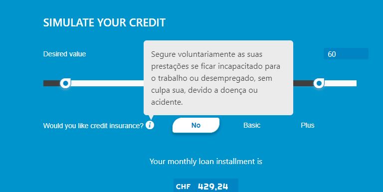

Ich versuche:
URL der/meiner Website, auf der das Problem auftritt:
Erwartet hatte ich zu sehen: tooltip in other 5 languages the sites support
Stattdessen bekam ich: not possible translation, even if I look under wpml string i can't find any tooltip text
how can i solve it?
please assist
thank you
Dan

Hier wäre zunächst wichtig zu wissen, wie dieser Tooltip integriert wurde, bzw. welches Plugin für diesen verantwortlich ist.
Zudem, teste bitte, ob sich der Tooltip sprachlich anpasst, wenn Du die Brwosersprache wechselst, da es sein kann, dass dieser Tooltip nicht auf PHP, sondern auf JavaScript basiert.
Es wäre zudem sehr hilfreich, wenn Du uns die WPML-Informationen zur Fehlerbehebung zukommen lassen könnten.

Danke für die super schnelle Antwort, ich habe versucht den Text im Feld einzufügen, aber das Feld oben, akzeptierte meinen Eintrag nicht, ich versuche jetzt nochmals. Ich habe auch versucht eine docs. txt datei raufzuladen, aber dass geht auch nicht. Im Grunde genommen erhalte ich keine Fehlermeldungen (meines Wissens) bzlg. Tooltips. Wie im Betreff erwähnt es geht um das Gravity Form Builder.
danke im Voraus

Es sind wirklich nur die Tooltips aus gravity form, die nicht übersetzt werden können.

Ich finde hier leider keine alternative Lösung, wie das manuelle Übrseztung direkt auf den Formulaen in jeder Sprache oder per WPML String-Übersetzung, da dies mit Gravity Forms leider nicht möglich ist.
Das Problem habe ich an das Compatibility Team weitergeleitet und sobald ich von dort Neuigkeiten habe, werde ich mich wieder melden.

Wir haben folgenden Workaround zum Problem mit der Übersetzung der Tooltips in Gravity Forms:
Öffne die Datei app/public/wp-content/plugins/gf-tooltips/class-gf-tooltips.php
Erstetze folgenden Abschnitt (Zeile 746):
	public function field_content( $content, $field, $value, $lead_id, $form_id ) {
		$tip_content = ( property_exists($field, 'jbTooltipContent') && !empty( $field->jbTooltipContent ) ) ? trim( __( $field->jbTooltipContent, 'gf_tooltips'.'-'.$form_id ) ) : "";
		if ( empty($tip_content) || empty($content) ) {
		    return $content;
Ersetzen diesen Abschnitt mit folgendem Code:
		    return $content;
		// WPML Workaround for compsupp-7011: Register and translate tooltip content
		if (class_exists('Sitepress')) {
			$string = $tip_content;
			$textdomain = 'WordPress';
			$string_name = 'WPML Workaround : '.substr($string, 0, 20);
			$wpml_default_lang = apply_filters('wpml_default_language', NULL );
			$wpml_current_lang = apply_filters( 'wpml_current_language', NULL );
			if ($wpml_default_lang == $wpml_current_lang ) {
				do_action( 'wpml_register_single_string', $textdomain, $string_name, $string );
			// Apply the translation to the string
			$tip_content = apply_filters('wpml_translate_single_string', $string , $textdomain, $string_name);
Besuche danach einer der Seiten, auf denen das Forumlar verwendet wird. WPML wird die Tooltip Strings beim Laden der Seite im Frontend registrieren.
Suche und übersetzen die Strings der Tooltips danach unter WPML > String-Übersetzung.
Ich habe diese bereits erfolgreich hier getestet:
versteckter Link
Beachte hierzu bitte, dass dieser Workaround im Plugin "Gravity Forms Tooltips" integriert werden muss, damit eine Übersetzung mit WPML möglich sein wird.
Ich bitte Dich dazu den Author des Plugins zu kontaktieren, welches sich dann gerne in unserem Go-Global Programm anmelden kann, damit wir ihm dabei helfen können, sein Plugin mit WPML kompatible zu gestalten.
Bitte gebe den o.g. Workaround zusammen mit diesem Link an den Author weiter:
https://wpml.org/documentation/support/go-global-program/
Mit freundlichen Grüßen
Andreas
