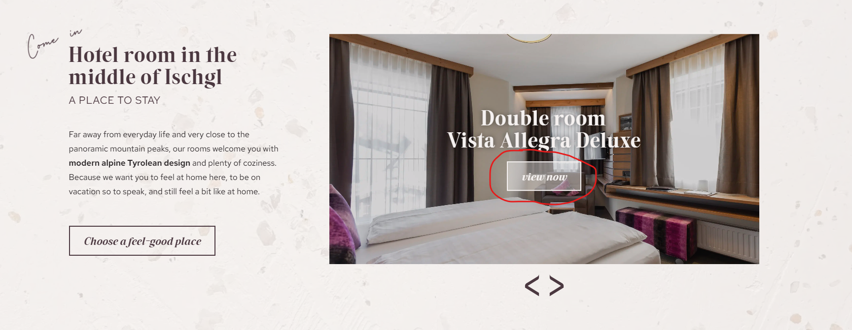

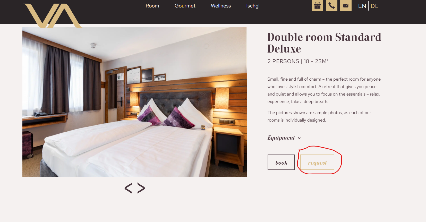

vielen Dank für deine Lösungsvorschläge, es handelt sich allerdings nicht um Beiträge sondern um ganz klassische Links in Buttons, die manuell um Parameter bzw. Anker erweitert wurden.
Ich bin bei der weiteren Einpflegung der Übersetzung darauf gekommen, dass sich das Problem generell auf alle Links in Buttons, die eine Erweiterung wie Anker oder Parameter haben und intern verlinken, bezieht.
Anbei Screenshots, welche Buttons betroffen sind:
Screenshot 1_Buttons Startseite:
Link wie er ist: versteckter Link
Link wie sein sollte: versteckter Link
Screenshot 2_Buttons Zimmerseite:
Link wie er sein sollte: versteckter Link

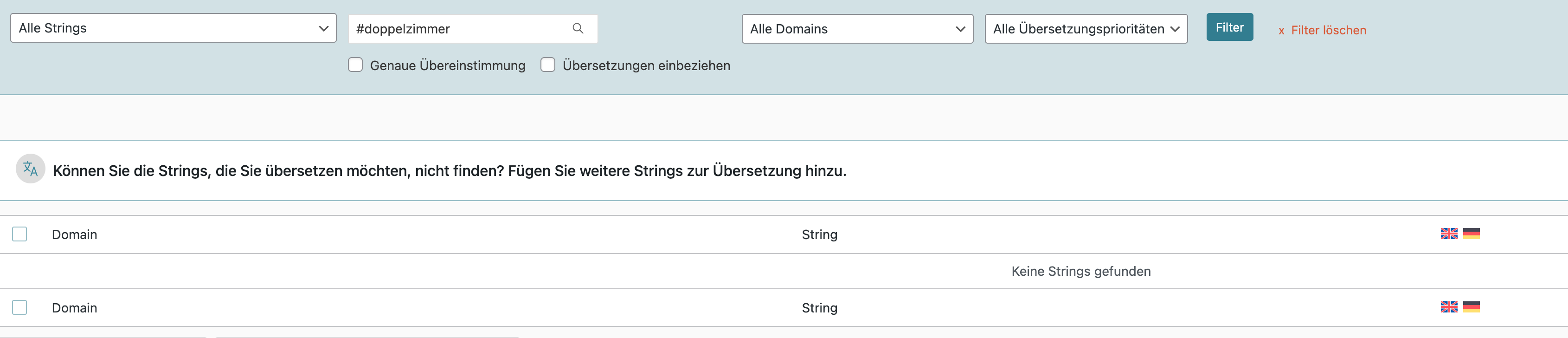

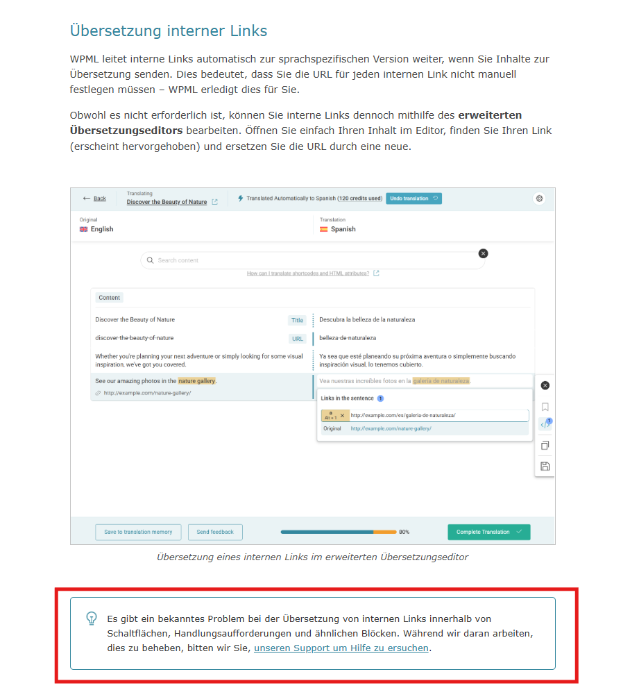

Ich weiß, dass ich sie übersetzen muss. Das Problem ist, dass diese Links nicht zum Übersetzen angezeigt werden. Weder im Editor noch in der String-Übersetzung.
Wie in der Anleitung erwähnt, scheint das Problem bekannt zu sein, deshalb wende ich mich an den Support.

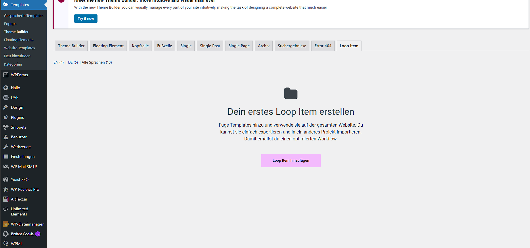

Ich kann seit heute unter Templates > All Templates die Loop Items nicht mehr einsehen.
Das ist auch dann der Fall, wenn ich WPML deaktiviere.
Solltest Du diese Templates nicht gelöscht haben, gehe bitte wie folgt vor:
Es scheint als besteht ein Konflikt zwischen Elementor und einem weiteren Plugin oder dem verwendeten Theme.
Lege eine Staging Site und versuchen die Website mit minimalem Setup auszuführen, um festzustellen, ob das Problem weiterhin besteht:
1) Deaktivieren alle zusätzlichen Plugins, bis auf Elementor und Elementor PRO.
Werden die Templates nun angezeigt?
2) Falls nicht, beginne damit, die Plugins einzeln zu reaktivieren, oder aktivieren Sie sie in kleinen Gruppen. Überprüfe auf diese Weise, an welchen Stellen das Problem erneut auftritt, um das Plugin anzuzeigen, das das Problem verursacht.
3) Wenn dies die Ursache des Problems nicht geklärt hat, wechsle bitte zu einem Standard-Theme wie Twenty Twenty-One, um zu sehen, ob das Problem möglicherweise mit dem Hello Elementor Theme zusammenhängt.
Im Zweifel, konsultiere bitte den Elementor Support.
Sobald die Templates wieder verfügbar sind, werde ich mir das gerne erneut anschauen. Aktuell ist es nur der Fall zu sein, dass diese Templates sogar dann nicht verfügbar sind, wenn WPML deaktiviert ist.

ich wollte gerade nachsehen, welche URL beim Button hinterlegt ist. Es war bereits (auch davor) die URL versteckter Link hinterlegt. Sprich, es kann nichts mit der Weiterleitung zu tun haben.
Außerdem liegt das Problem ja auch beim diesem Link versteckter Link vor. Und hier ist keine Weiterleitung eingerichtet.
Früher, vor eurem letzten Update, war es immer möglich in der String-Translation die gewünschten Strings, Ankerlinks usw. zu suchen und dort zu übersetzen.
