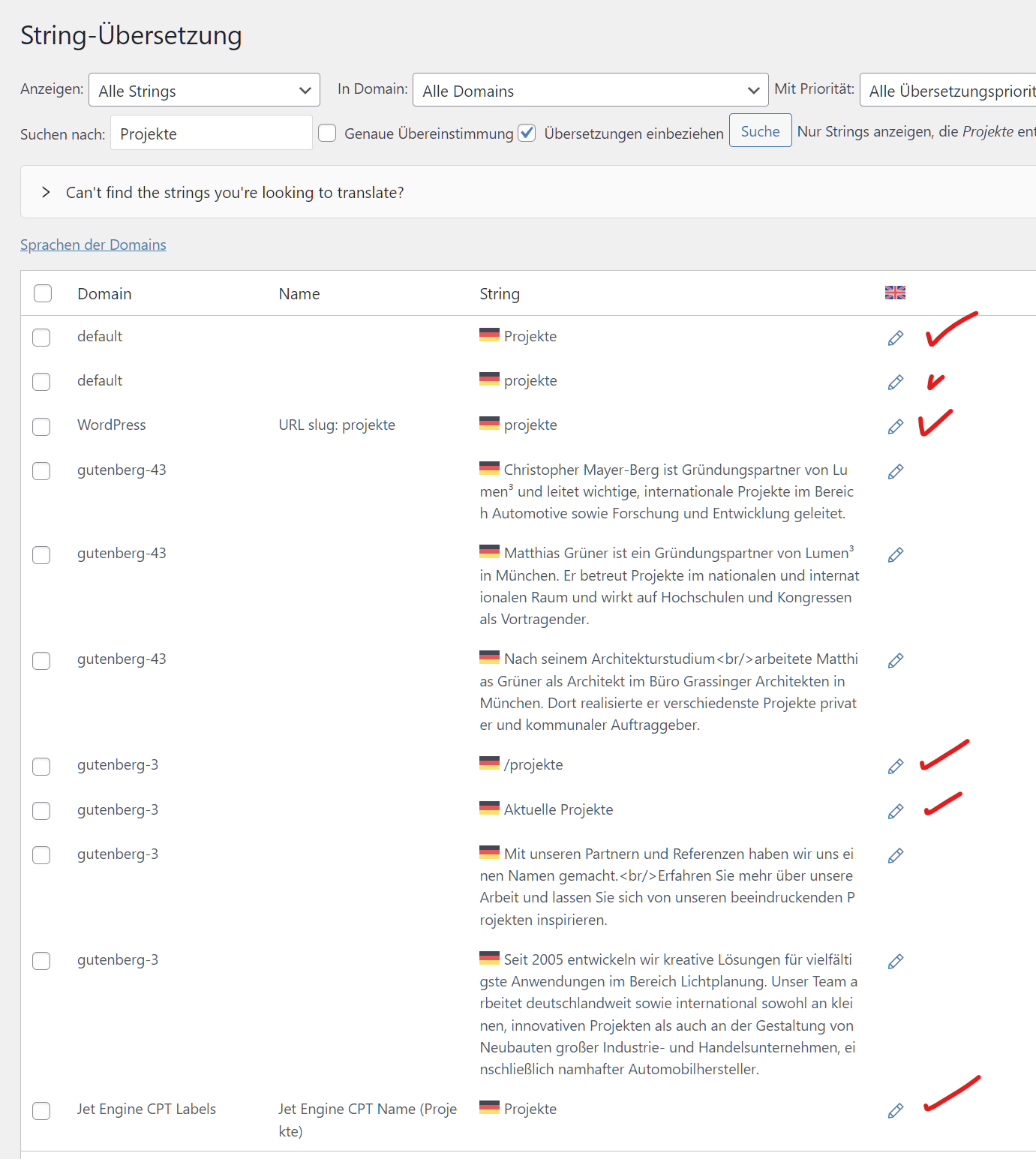

Ja - sowohl bei JetEngine als auch die gängigen Anleitungen hier und auch die nahezu passende Frage/Antwort im englischen Support mit dem Scan der Strings habe ich durchgeführt.
versteckter Link
Soweit ich sehe, sind alle Strings übersetzt.

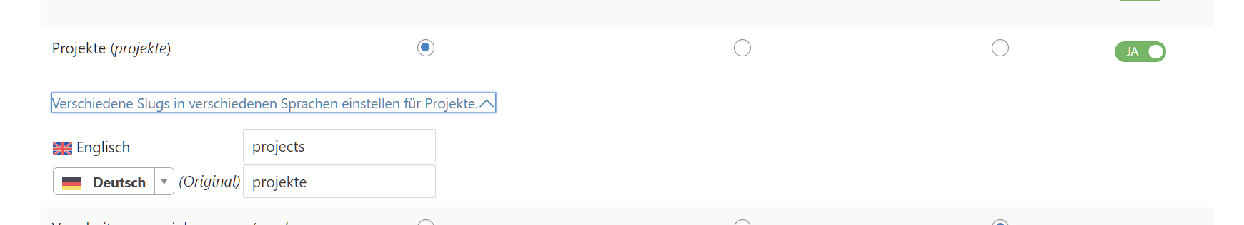

Unmittelbar gab es keine Änderung. Ich habe aber noch einmal bei den Einstellungen geschaut und nochmal gesehen, dass man die Übersetzung des Slugs dort an der Stelle händisch ändern konnte. Es war bereits mit "projects" übersetzt. Ich habe es aber nochmal geändert und wieder zurückgeändert, danach war dann die URL übersetzt.

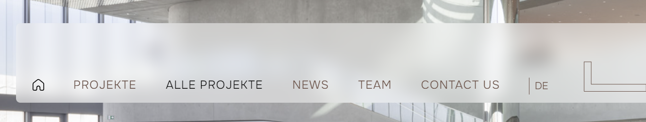

Leider passt sich jetzt das Menü noch nicht an, was recht kurios ist.

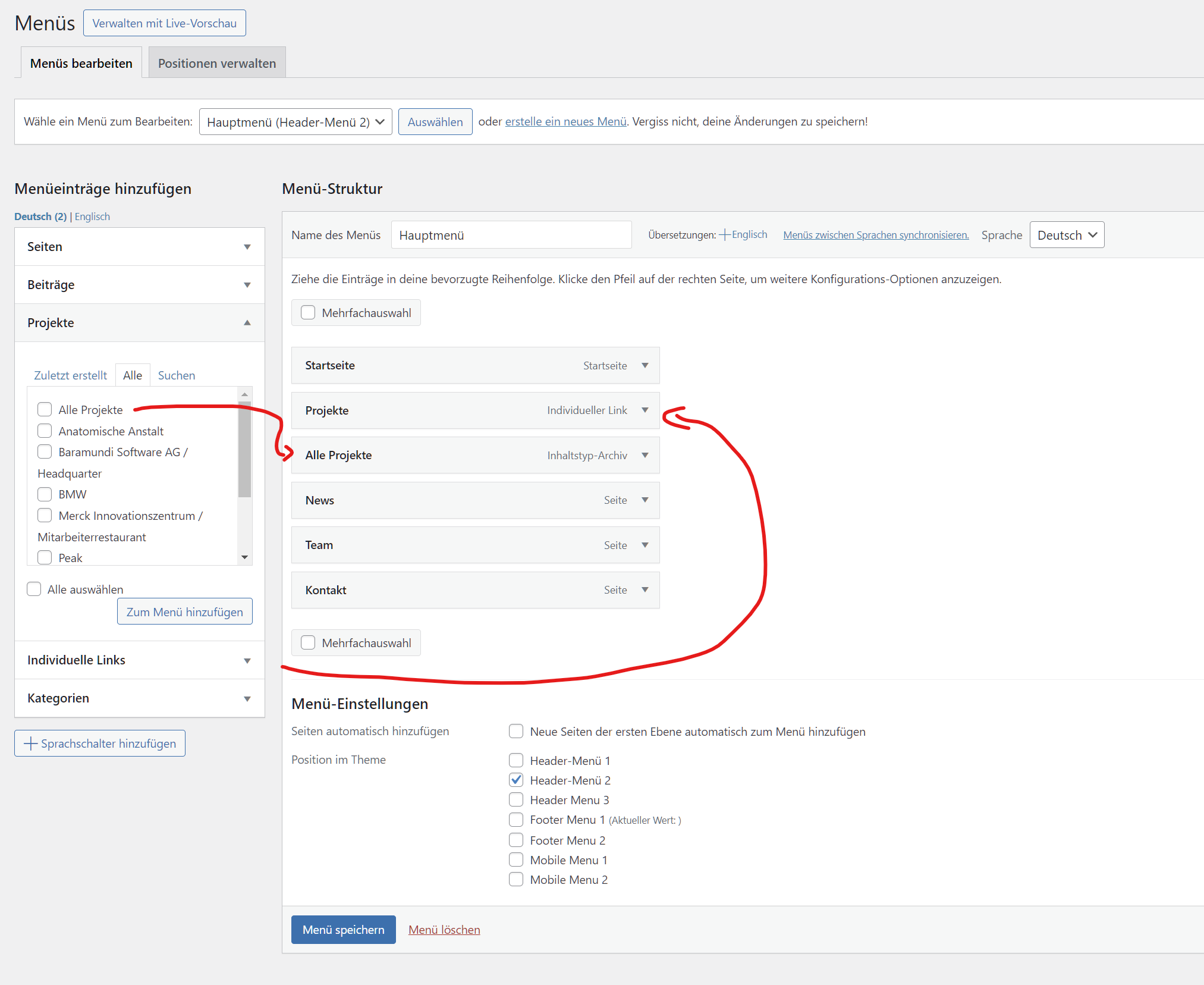

Der Link ist im Grunde direkt auf das Archiv "Alle Projekte" gesetzt, ich hatte es aber zu Beginn im Menüeditor auf "Projekte" umbenannt.
Ich habe den Menüpunkt dann einmal entfernt und neu eingebaut - diesmal ohne Namensanpassung, zudem noch einen individuellen Link mit dem Namen "Projekte".
Beide Links bleiben im Namen deutsch, wobei der direkte Archivlink aber dennoch auf die engl. URL zum Archiv verweist.
Ich habe natülich danach nochmal alle Strings abgesucht, aber ohne neues Ergebnis.

Individuelle Links werde direkt in den Menüs je Sprache editiert, können aber auch unter WPML > String-Übersetzung übersetzt werden.
Prüfe bitte einmal, ob der Individuelle Link eventuell in der String-Übersetzung nicht korrekt übersetzt wurde.
März 5, 2024 um 12:06 p.m. #15374365
torsten3d
Hallo Andreas,
wie beschrieben hatte ich ja gesagt, dass ich danach in den Strings nach dem String "Projekte" gesucht hatte und nichts weiter gefunden hätte, was noch nicht übersetzt war.

März 5, 2024 um 12:11 p.m. #15374371
Du musst das Menü übersetzen, da WPML individuelle Links nicht automatisch übersetzen kann.

März 5, 2024 um 1:39 p.m. #15374765
torsten3d
Danke. Damit hat es nun geklappt.
