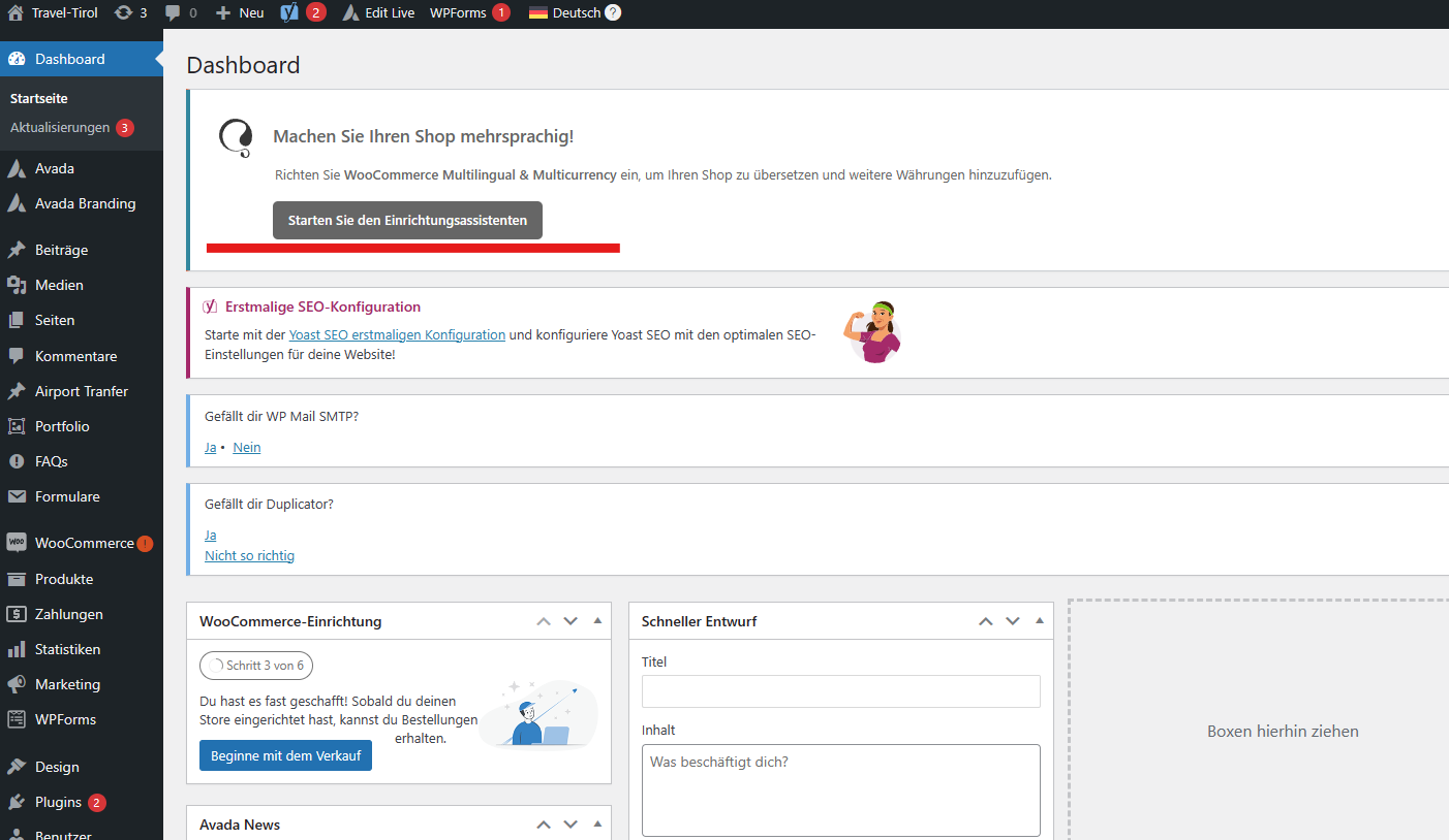

Auf der Website muss der Einrichtungsassistent für unser Add-on "WooCommerce Multilingual & Multi-Currency" noch abgeschlossen werden. Siehe Screenshot.
