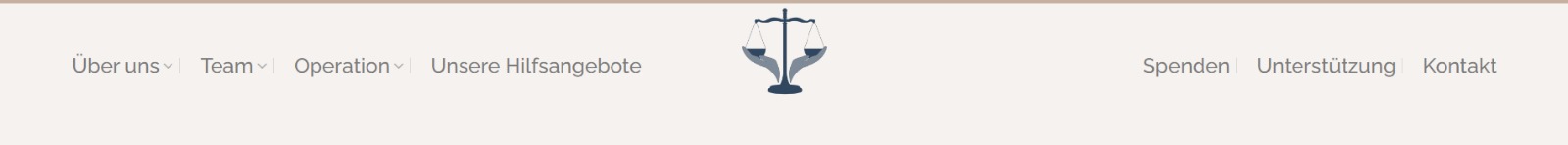

Erwartet hatte ich zu sehen: bei der Überprüfung sollte ich die im Primary Menu zu sehenden Buttons (s. Bild 1) überprüfen können.

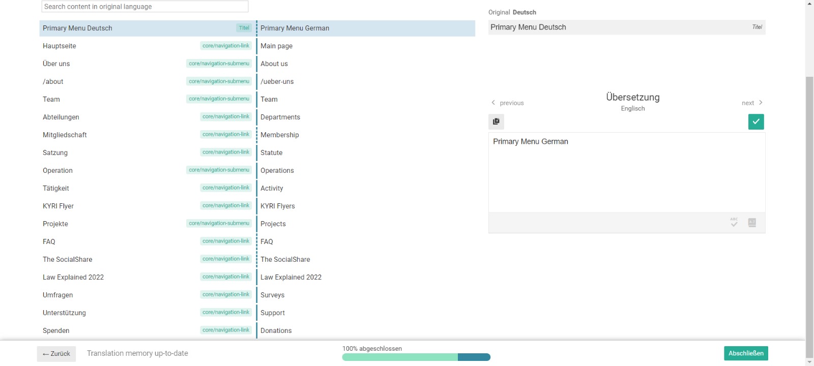

Stattdessen bekam ich: bei der Überprüfung sehe ich nur eine alte Version von unserem Primary Menu (s. Bild 2 und 3)

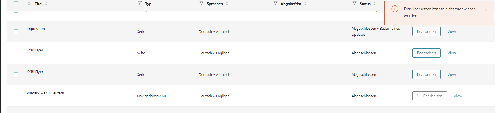

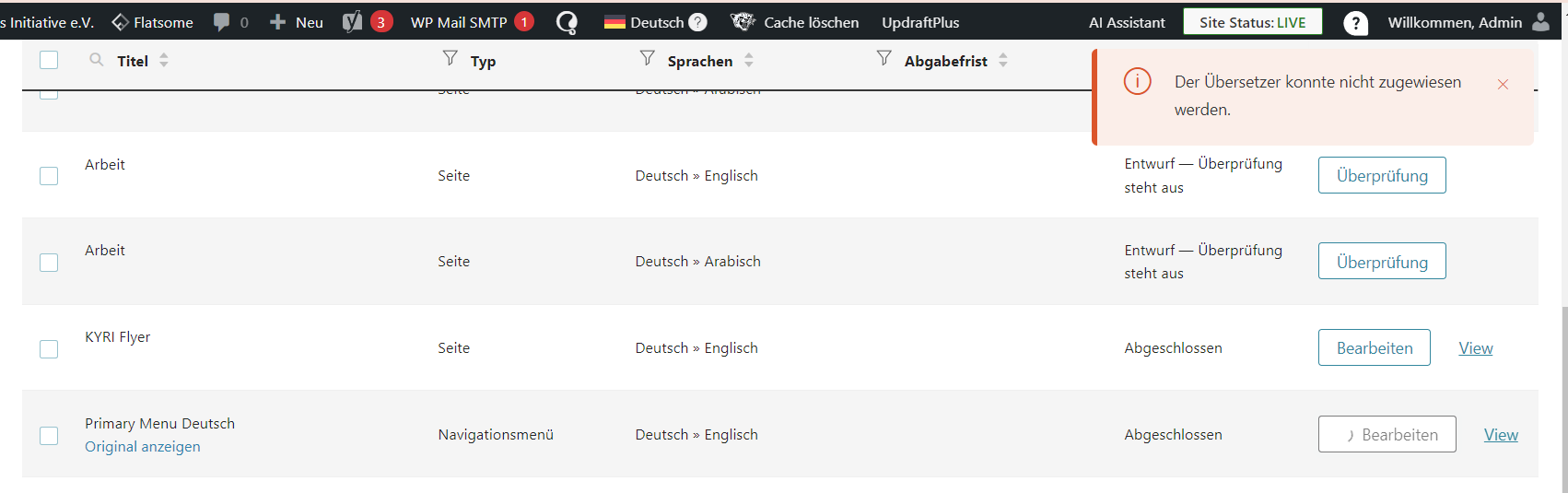

vielen Dank für die Rückmeldung. Wir haben die Daten entsprechend angepasst aber wir haben immer noch dasselbe Problem. Ich habe versucht, die Überprüfung des Menüs einfach zu abzuschließen, damit ich das einfach nachträglich bearbeiten kann. Nun kann ich das nicht mehr bearbeiten. Wenn ich auf "Bearbeiten" klicke, kommt eine Meldung (s. Screenshot) und dann lädt das "Bearbeiten"-Button ewig lange.

Problem 1:

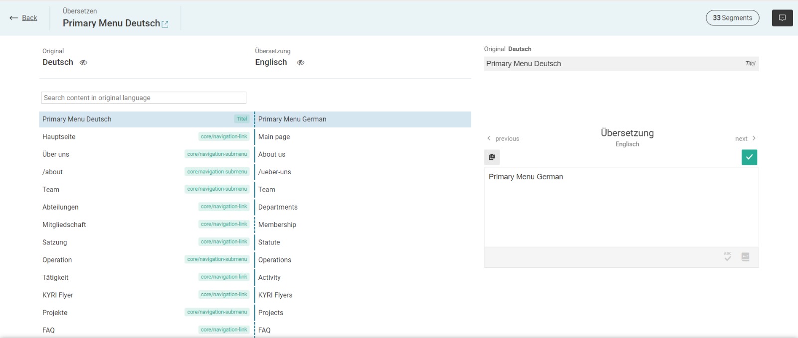

Die Übersetzung des Menus erfolgt nicht richtig. Das deutsche Menu ist unser aktuelles Menu (s. Bild 1). Wenn man das Menu übersetzt, wird aus irgendwelchem Grund eine alte Version von dem Menu übersetzt, nicht die aktuelle Version. Das zeigt sich in der dargestellten Übersetzung auf Englisch (Bild 2).
Unser Menu auf Deutsch hat auf der linken Seite folgende Buttons: Über Uns / Team / Operation / Unsere Hilfsangebote
Die Übersetzung auf Englisch hat folgende Buttons: Leer / Work / Our Offers of Assistance / Departments
Die Übersetzung stimmt also mit dem Original nicht überein. Dasselbe ist auch auf Arabisch.
Wenn man die Übersetzung bearbeiten möchte bei WPML, wird mir auch nur die alte Version des Menus gezeigt (Ich kann leider kein Bild zeigen, da ich aktuell nur die arabische Übersetzung bearbeiten kann, s. Problem 2) - sowohl auf Deutsch als auch auf die übersetzte Sprache
Problem 2:
Ich habe das englische Menu veröffentlicht und nun wird es mir nicht erlaubt, die Übersetzung zu bearbeiten. Wenn ich auf "Bearbeiten" klicke, wird mir die Mitteilung gezeigt "Der Übersetzer konnte nicht zugewiesen werden." und dann lädt das Button "Bearbeiten" ewig lange (s. Bild 4). Dieses Problem habe ich bei mehreren Seiten.

Danke, dass Sie die Informationen geteilt haben, jetzt verstehe ich, was passiert ist. Standardmäßig sollten die Menüs nicht auf die Art und Weise übersetzt werden, die Sie gewählt haben (indem sie zur Übersetzung über das Übersetzungsmanagement gesendet wurden). Aus irgendeinem Grund, der mit Ihrem Thema zusammenhängt, erschien das Menü zur Übersetzung im Übersetzungsmanagement und verursachte dieses Problem. Normalerweise erscheinen Menüs nicht auf diese Weise zur Übersetzung. Dies tritt sehr wahrscheinlich aufgrund eines Kompatibilitätsproblems zwischen Ihrem Thema und WPML auf.
Bitte übersetzen Sie Ihr Menü manuell, wie in unserer Dokumentation "Fully Custom – Create the Menu Translations By Yourself" beschrieben.
