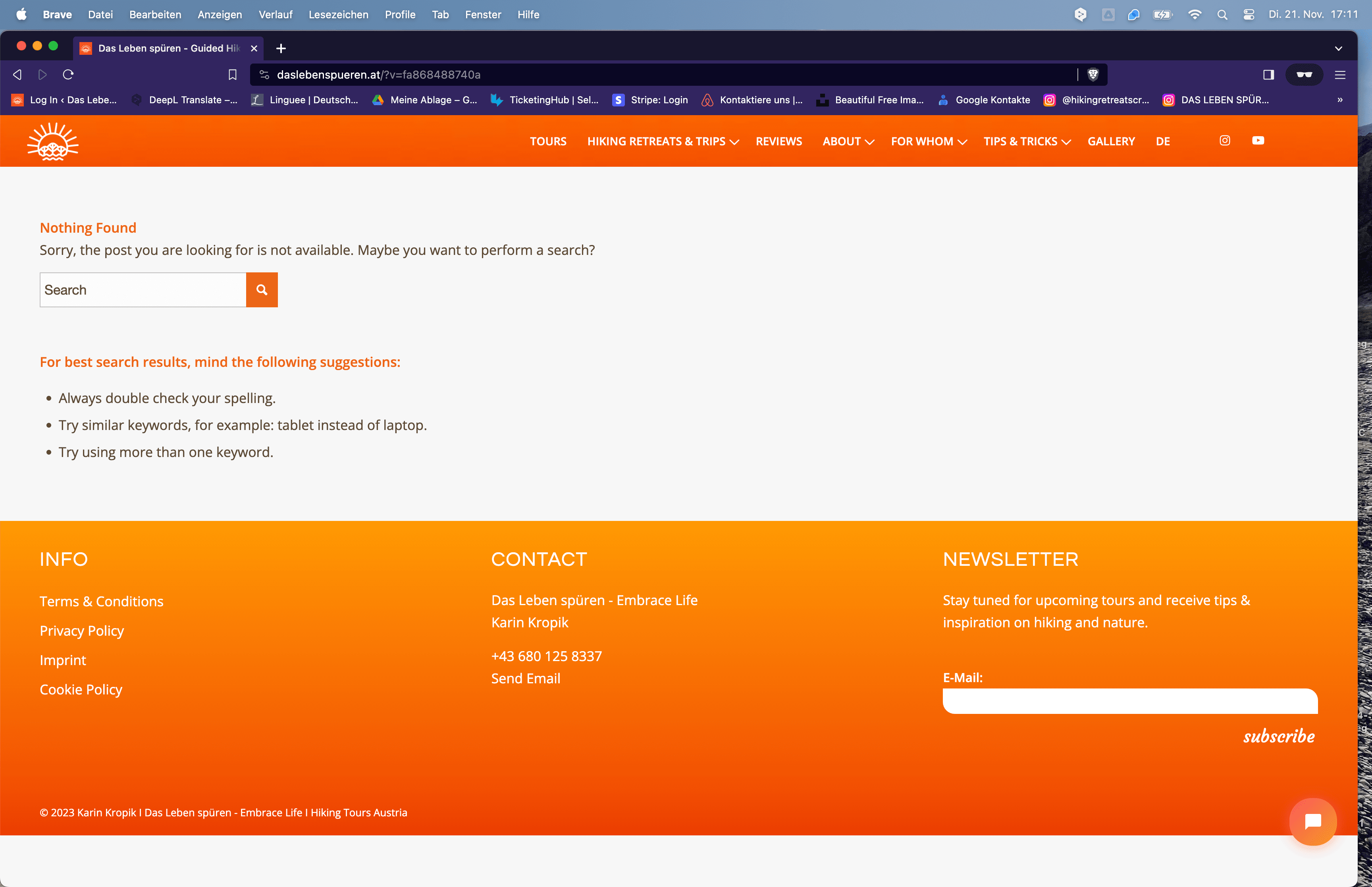

1+2) Doch, meine Seite öffnet sich schon, aber es steht dann "Post nicht gefunden" (Screenshot) für die Home-Seite - die anderen Seiten kann man schon öffnen. Die Home-Seite wird zB auch in der DE Version gefunden, aber nicht auf English. Dafür wird dann wieder die Seite "Über mich" auf DE nicht gefunden, aber auf EN usw.

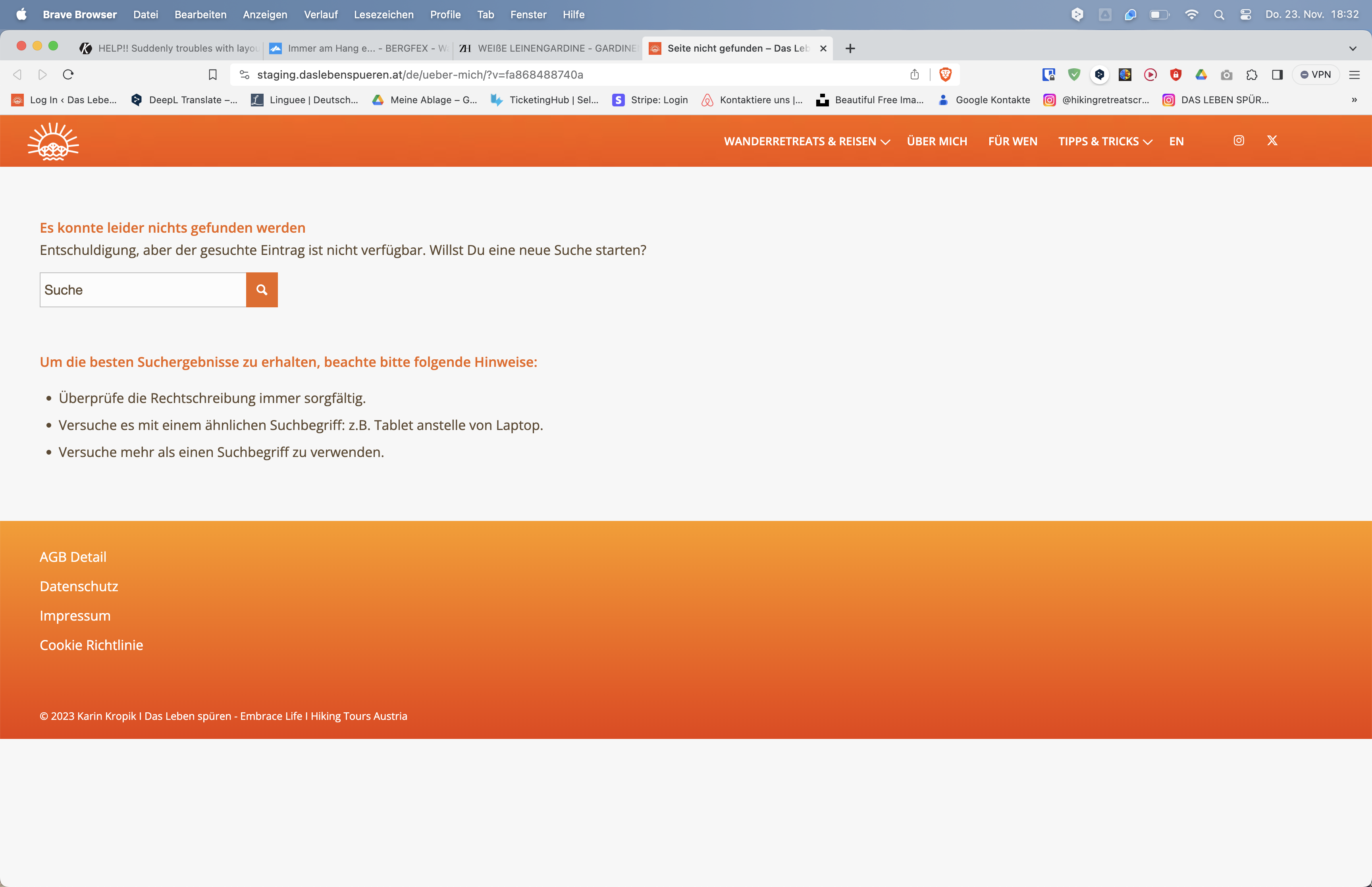

bei mir funktioniert die über-mich Seite nicht - es kommt wieder "nicht gefunden" (screenshot) Die deutsche Seite hatte immer funktioniert, aber die englische Seite wird nach wie vor nicht gefunden: versteckter Link
Hast du es "außerhalb" getestet, also nicht vom Backend aus? Im Backend funktioniert immer alles, aber außerhalb davon nicht...
Dies liegt daran, dass Sie lt. Screenshot nicht im Backend eingeloggt waren. Eingeloggt wird die Seite dargestellt. Dieses Problem tritt jedoch nur mit Ihrem Enfold Child Theme auf. Mit dem Enfold Parent Theme lässt sich die Seite öffnen. Die Ursache dafür war im Backend der Seite ersichtlich:
This page is selected to be displayed as maintenance mode page but is not active at the moment. (Set in Enfold » Theme Options). (Change)
Es waren 3 Optionen (Maintainance Mode, 404 Mode sowie Footer auf "Disabled" gestellt, wo jedoch die "Über Mich" Seite verknüpft war. Hier musste ich die Option aktivieren, damit sich das Eingabeformular mit der ausgewählten Seite öffnet und dort als Fallback "Select Page" ausgewählt werden kann. Dann konnte ich die Option wieder deaktivieren und die Meldung im Backend war weg.
Wie beschrieben, wird die Default-Sprache nicht von WPML verwaltet, dies ist somit kein Fehler, welcher durch WPML ausgelöst wird. Der Fehler war hier identisch. Ich konnte dort 2 definierte Seiten (Maintainance Mode, 404 Mode) löschen, der Footer lässt sich dort jedoch nicht deaktivieren, dort ist keine Seite mit in den Optionen aktiv.
Dies tritt jedoch ebenso ohne WPML auf, hierzu wenden Sie sich somit am besten direkt wieder beim Enfold Support. Das Problem ist hier orangen Banner ersichtlich (aktuell ist WPML deaktiviert):
versteckter Link
This page is selected to be displayed as footer but is not active at the moment. (Set in Enfold » Footer). (Change)
