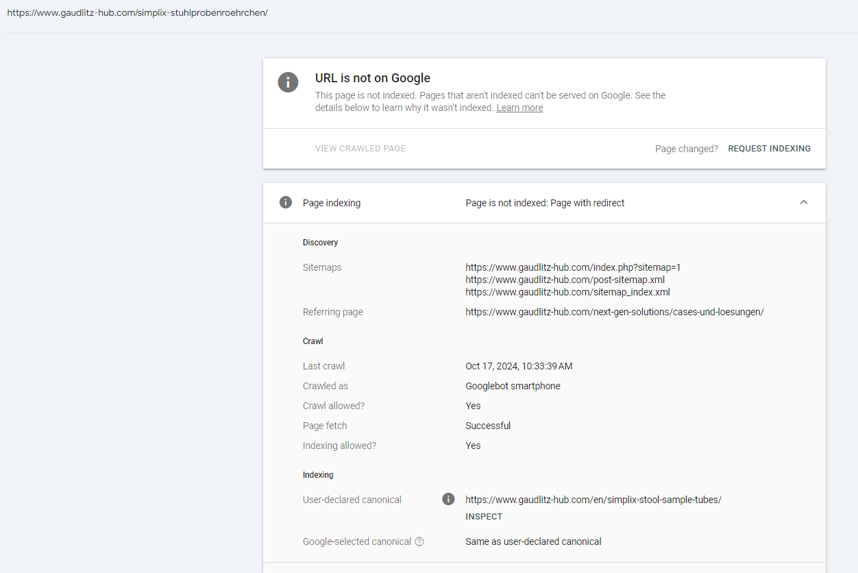

Bei einer von uns betreuten Webseiten haben wir das Problem, dass Google die deutschen Seiten nicht indexiert und nur die englischen Varianten indexiert werden. Die deutschen Seiten werden als 'Pages with redirect' gewertet. In der Sitemap werden alle Seiten korrekt übertragen.
Meldung in der Search Console zur deutschen Seite: Indexing User-declared canonical: versteckter Link Google-selected canonical: Same as user-declared canonical.
Liegt es an einer WPML Einstellung, dass alle deutschen Seiten von Google nicht indexiert werden?

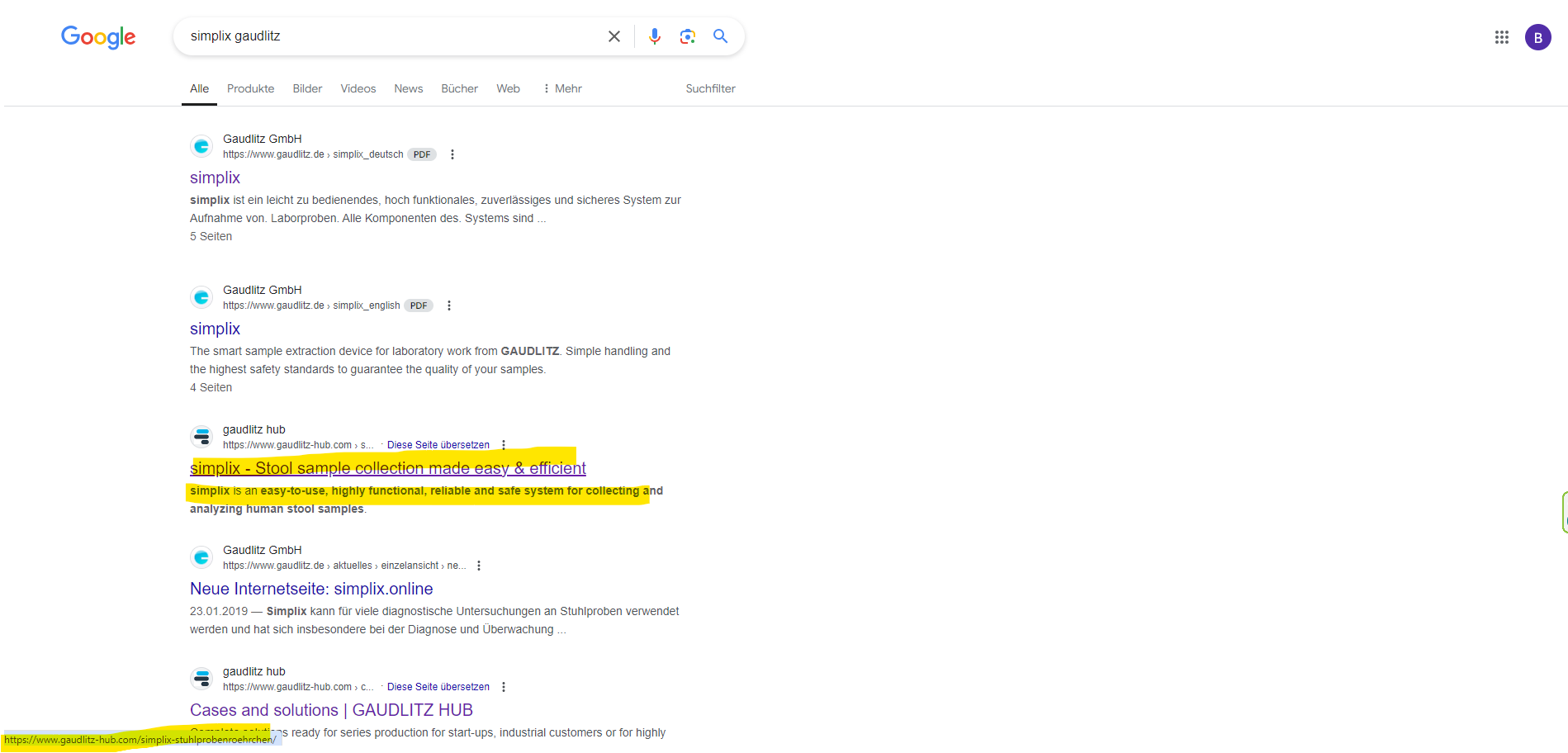

Warum wird bei einer deutsch gestellten Suchanfrage der englische Seitentitel + Metabeschreibung ausgegeben, dann aber doch auf die korrekte deutsche Seite verlinkt?

Sie haben den WPML Browser Redirect je nach Sprache aktiv, welcher via JS gesetzt wird. Ich wurde mit meinem englischen Browser auf /en umgeleitet. Das Problem hierbei ist, dass ebenso der User Agent des Google Bots auf EN umgeleitet wird, da dieser Englisch gesetzt hat. Bitte beachten Sie dazu diese Anleitung.
Potential Interaction with Google Indexing
As of 2015, Google follows all redirects, including those implemented in Javascript. This may cause Google to think that your content permanently redirects to content in other language. Read more about how browser language redirect affects Google Indexing.
Sie finden Lösungsvorschläge dazu hier: https://wpml.org/de/forums/topic/google-indexiert-die-wpml-uebersetzten-seiten-nicht/#post-13659119.
