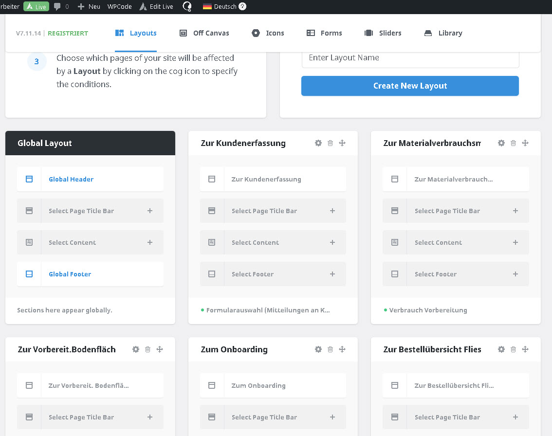

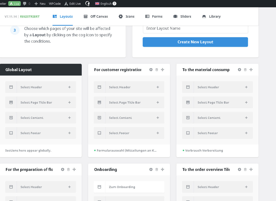

Januar 30, 2025 um 6:13 am #16649229
uweH-12
Hallo Marcel,
ich habe das Problem gefunden.
Die globalen Layouts werden in den übersetzten Sprachen nicht erstellt, bzw. übersetzt.
Ich habe zwei Bilder beigefügt,
Was ist zu tun, um die Übersetzung durchzführen?
VG Uwe

Januar 30, 2025 um 5:52 pm #16653187
Marcel
Unterstützer
Hallo Uwe,
danke für die Infos. Sie können die globalen Layouts über das Translation Management zur Übersetzung einsenden. Filtern Sie dazu nach diesem Content. Siehe https://wpml.org/documentation/theme-compatibility/using-wpml-with-the-avada-theme/#translating-avada-layout-sections
Funktioniert dies für Sie?
Viele Grüße
Marcel
Februar 4, 2025 um 5:33 pm #16668101
uweH-12
Hallo Marcel,
ich habe jetzt alles ausprobiert. Aus meiner Sicht muss ich für jede Sprache, jedes Layout mit allen Sprachen neu zuweisen.
Ich habe momentan 11 Layouts. Allen Layouts wurden Seiten zugewiesen. Diesen Vorgang muss ich dann für alle übersetzten Sprachen erneut durchführen. Habe ich das richtig verstanden, oder gibt es eine Mölgichkeit, dass WMPL das für mich übernimmt?
Viele Grüße
Uwe
Februar 4, 2025 um 5:51 pm #16668127
Marcel
Unterstützer
Hallo Uwe,
korrekt, jedes Layout muss übersetzt und mit 100% abgeschlossen sein.
Viele Grüße
Marcel
