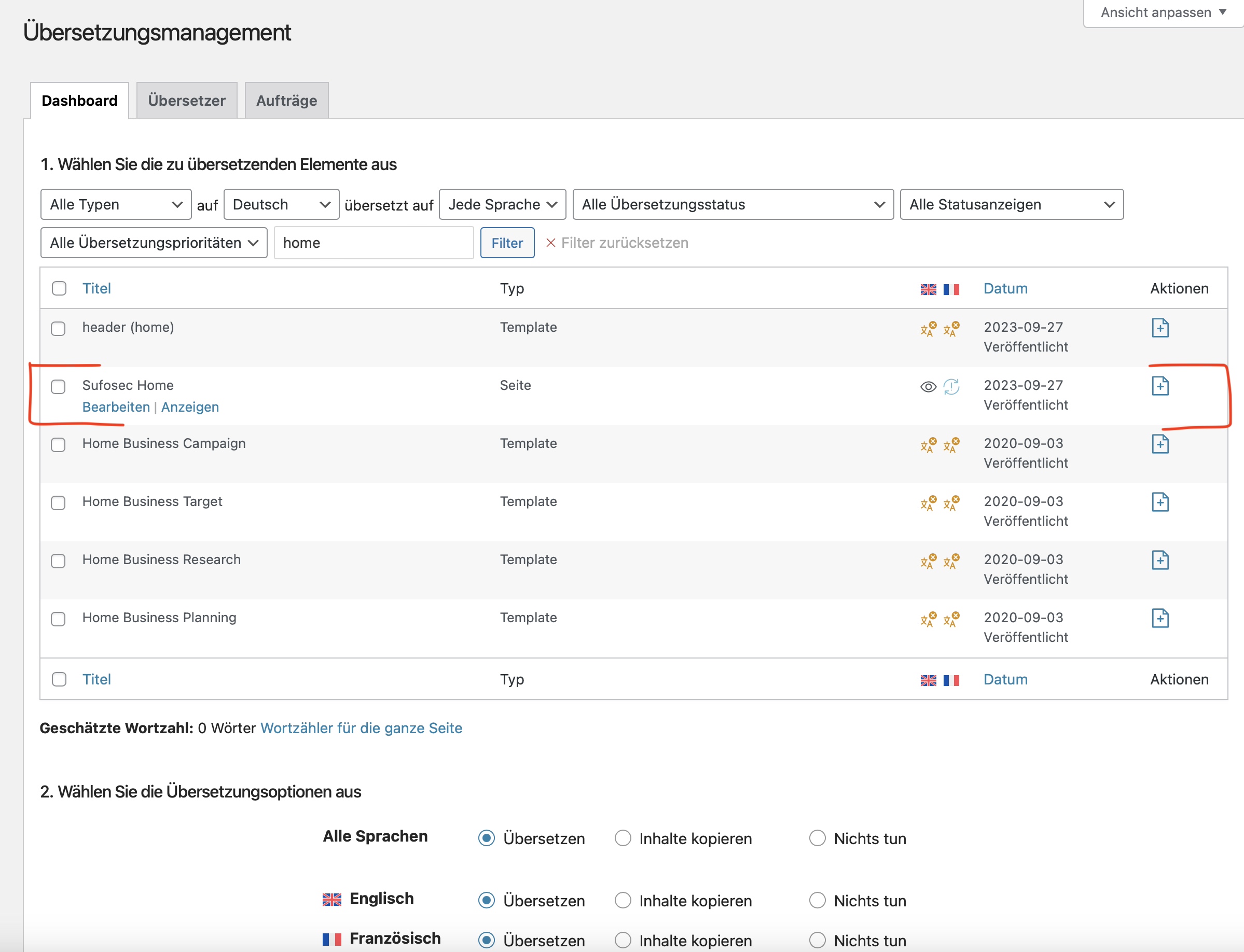

Beim ersten Schritt im Übersetzungsmanager werden mir keine Medien angezeigt (siehe Bild). Somit kann ich diese Anleitung nicht verfolgen. Ich habe die Einstellungen angeschaut und mich gefragt, ob so ein Häckchen entscheidend sein könnte aber ich bin mir nicht ganz sicher was beispielsweise mit "Medienanhänge für Übersetzungen duplizieren" gemeint ist resp. was passiert.
Seit ich das Bild gestern noch einmal im englishen ersetzt habe, ist es noch drin. Kann es sein, dass es nun so bleibt?

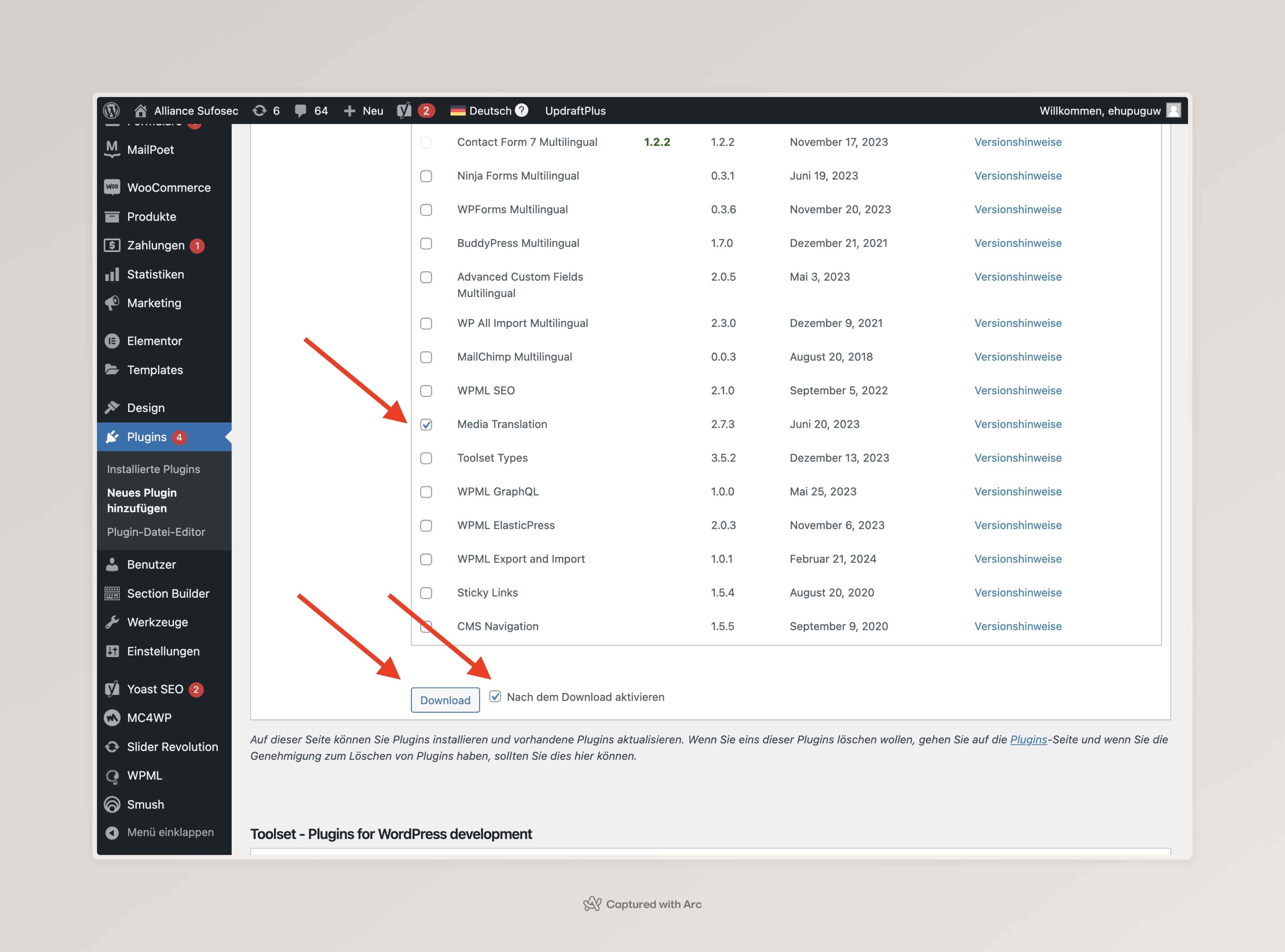

Hallo,
als ich Ihre Website besucht habe, ist mir aufgefallen, dass Sie das Plugin Media Translation nicht installiert haben. Sie können es unter Plugins > Neues Plugin hinzufügen > Kommerziell Tab installieren. Siehe Bild.
Bitte installieren Sie es und folgen Sie erneut den Schritten, die in dem Link beschrieben sind, den ich Ihnen gesendet habe. Es ist wichtig, dass Sie das Ergebnis überprüfen, sobald die Seite zu 100% übersetzt und überarbeitet wurde.
Bitte lassen Sie mich wissen, wie es gelaufen ist.

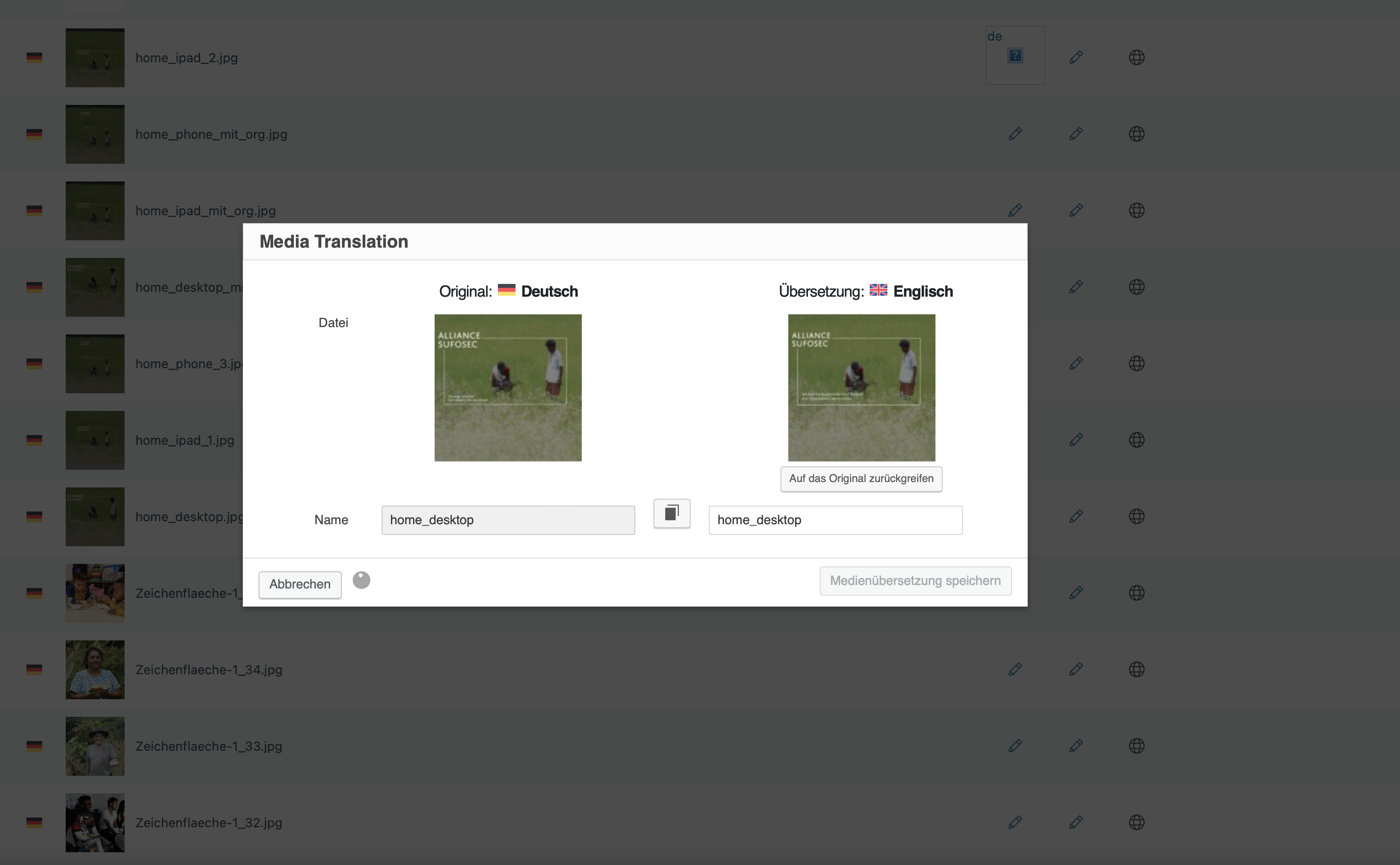

Die Installation hat soweit funktioniert. Ich habe nun beginnen wollen die Bilder zu übersetzen, jedoch gab es auch da ein Problem.. sorry..
Und zwar habe ich bei der englishen Überetzung ein Bild einfügen wollen aber das hat nicht funktioniert. Unten links dreht das Rad ständig und das Bild für english kann somit nicht eingefügt werden. Ich habe mein Bild anschliessend komprimiert und noch einmal versucht, jedoch ohne Erfolg.
Anbei sende ich ein Bild wo man das Lade-Rad sieht rechts vom "Abbrechen"-Button.
Woran könnte dies liegen?

Hallo Nicolas,
ich habe versucht, eine lokale Kopie Ihrer Website zu erstellen, aber das hat nicht funktioniert. Ich habe Ihr Bild in der Medienübersetzung überprüft, und es war übersetzt. Tritt das auch bei anderen Bildern auf?
Bitte folgen Sie diesen Schritten, um zu sehen, ob wir das Problem so lösen können. Wenn nicht, werde ich Sie bitten, eine Staging-Version zu erstellen, in der ich das Problem sehen kann.
1. Ändern Sie den Namen der Übersetzungen in einen anderen als den des Originalbildes, wie im Screenshot, den Sie gesendet haben.
2. Senden Sie den Inhalt und die Bilder erneut zur Übersetzung. Übersetzen Sie bis zum Ende.
3. Genehmigen Sie die Überprüfung, auch wenn das Bild, das in der Überprüfung erscheint, nicht das übersetzte ist.
4. Überprüfen Sie die Übersetzung im Frontend.

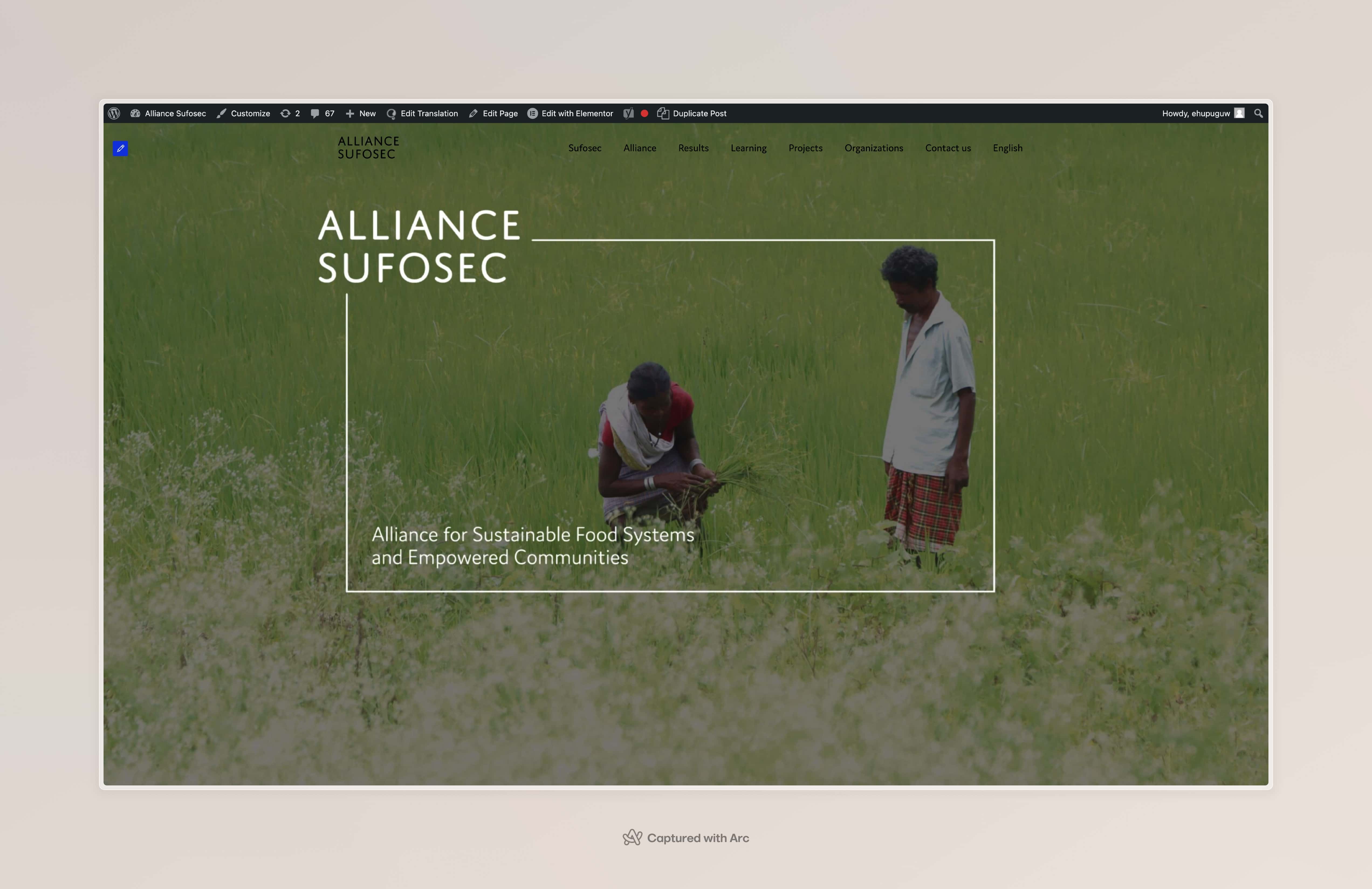

Hallo,
ich habe Ihre Website erneut überprüft, und die Bildübersetzung ins Englische funktioniert (siehe Bild). Allerdings habe ich bei einigen Tests in der Staging-Version folgendes Problem festgestellt: Nach dem Löschen der Übersetzung der Startseite zu Testzwecken gingen die Einstellungen Ihres Themes verloren.
Durch Deaktivieren aller Plugins und deren erneute Aktivierung konnte das Medienproblem gelöst werden. Sie können ein Backup Ihrer Website erstellen und dieselben Schritte durchführen. Lassen Sie mich wissen, ob es für Sie funktioniert hat.
