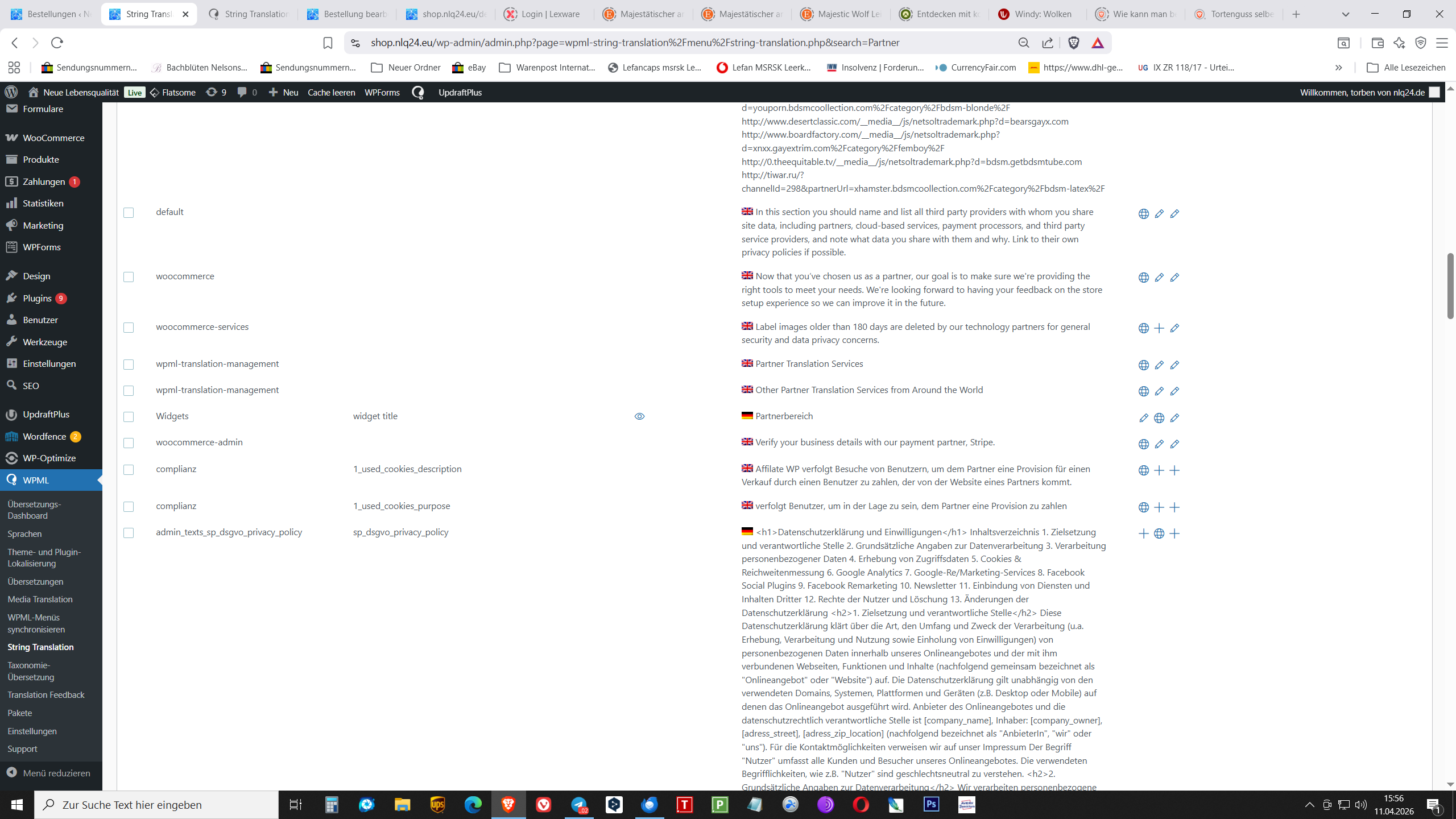

torbenB-3
Lieber Andreas,
woran liegt es denn?
Ich habe schon wieder Probleme. Z.B. mit dem String:
wcml-reviews product-74147-review-100939 Hallo Herr Beuthien, ich habe jetzt seit dem 12. Februar den „Dualer Erdfrequenz Generator Schumann Frequenz“ und den „Lebensumfeld Polarisierer 3“ im Besitz und nachdem sie bei mir angekommen sind, habe ich beide sofort in Betrieb genommen. Und was soll ich sagen, ich bin begeistert, denn eigentlich stand ich diesen „Dingern“ eher skeptisch gegenüber, aber durch meine Erfahrungen ist diese meine Skepsis nun wie weggeblasen. Wodurch diese Kehrtwende entstand? Ich konnte lange Zeit schon keinen wirklich geruhsamen Schlaf finden, d.h. ich habe zwar manchmal 7-9 h „Bettzeit“ gehabt, aber kurze Zeit nach dem Aufstehen war ich schon wieder antriebslos, müde und fühlte mich irgendwie wie "volle Flasche leer!" Wie ein Akku, den man aufgeladen hat, der auch volle Kapazität anzeigt, aber kurz nach Leistungsabforderung schon wieder leer ist. Hatte schon einiges anderes ausprobiert…., aber der durchschlagende Erfolg dieser beiden Geräte zusammengenommen…einfach genial. Den Dualer „EFG“ nehme ich übrigens überall mit hin und nachts kommt der unters Kopfkissen. Keine Ahnung, ob das vom Erfinder so gedacht war oder ist, ich mach’s einfach. Gut dass ich mich getraut habe, es zumindest mal aus zu probieren. Danke an die/den Erfinder/Hersteller dafür, dass es diese Geräte gibt!
Das ist hier in der Sprache Englisch hinterlegt, obwohl es ja deutsch ist...
(Spanisch Übersetzung läuft angeblich, kommt aber nicht zum Ende)
Ebenso hier:
wcml-reviews product-74147-review-99455
Ich weiß nicht, ob noch mehr hängt. Aber sicher kannst du das checken.
Bei der String Transation gibt es offenbar noch Probleme.
Daher wäre gut, wenn ich wüßte, was man da machen kann.
Bitte schaue auch mal in den Screenshot, warum die Sprachen hier vertauscht sind.
Gehört das so oder muss es anders herum?
Liebe Grüße
Torben

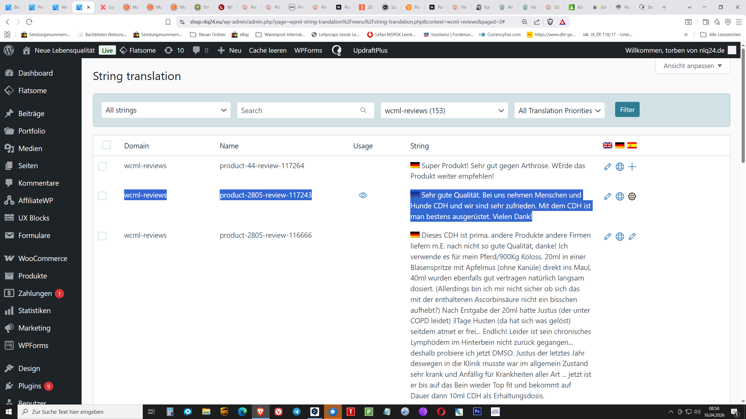

torbenB-3
Lieber Andreas.
, dort habe ich folgenden gefunden, wo angeblich die Übersetzung läuft, also hängt:
wcml-reviews product-2805-review-117243 Sehr gute Qualität. Bei uns nehmen Menschen und Hunde CDH und wir sind sehr zufrieden. Mit dem CDH ist man bestens ausgerüstet. Vielen Dank!
Den kann ich ja nicht einfach löschen.
Leider hast du mir auch nicht erklärt, wie man den danach wieder neu auftruft und dann übersetzt.
Warum hängen Übersetzungen überhaupt. Kann man nicht den Shop einfach auf alle hängenden prüfen und das beheben?
Liebe Grüße
Torben

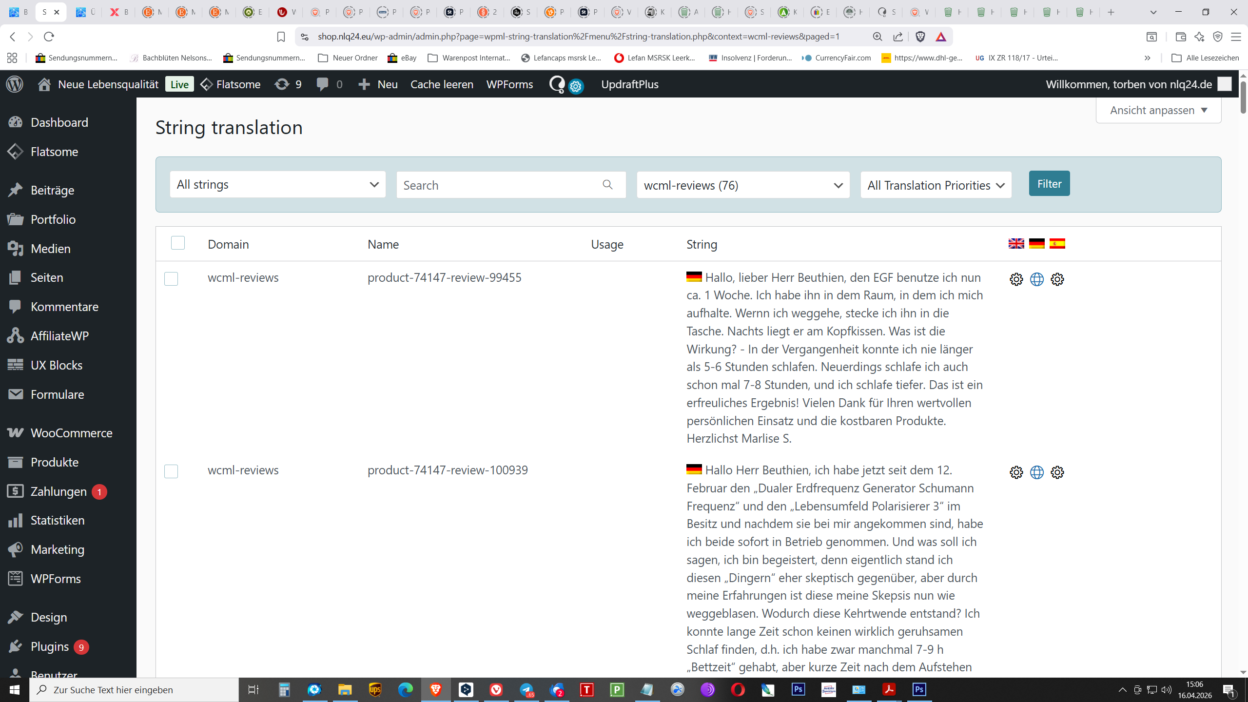

torbenB-3
Auch diese hängen noch in spanisch...
wcml-reviews product-74147-review-99455 Hallo, lieber Herr Beuthien, den EGF benutze ich nun ca. 1 Woche. Ich habe ihn in dem Raum, in dem ich mich aufhalte. Wernn ich weggehe, stecke ich ihn in die Tasche. Nachts liegt er am Kopfkissen. Was ist die Wirkung? - In der Vergangenheit konnte ich nie länger als 5-6 Stunden schlafen. Neuerdings schlafe ich auch schon mal 7-8 Stunden, und ich schlafe tiefer. Das ist ein erfreuliches Ergebnis! Vielen Dank für Ihren wertvollen persönlichen Einsatz und die kostbaren Produkte. Herzlichst Marlise S.

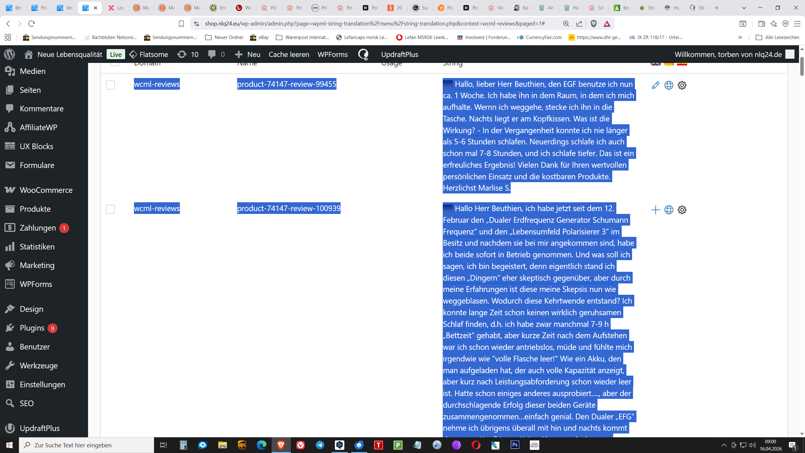

Auch diese habe ich noch gefunden:
April 16, 2026 um 8:45 #17973405
Bitte sende sie unter WPML > Übersetzungsdashboard erneut zur Übersetzung. Weise dir die Jobs selbst zu und rufe sie unter WPML > Übersetzungen ab, um sie mit dem WPML-Übersetzungseditor abzuschließen.
Auf diese Weise löste sich das Problem bei meinem Test.
April 16, 2026 um 13:08 #17974529

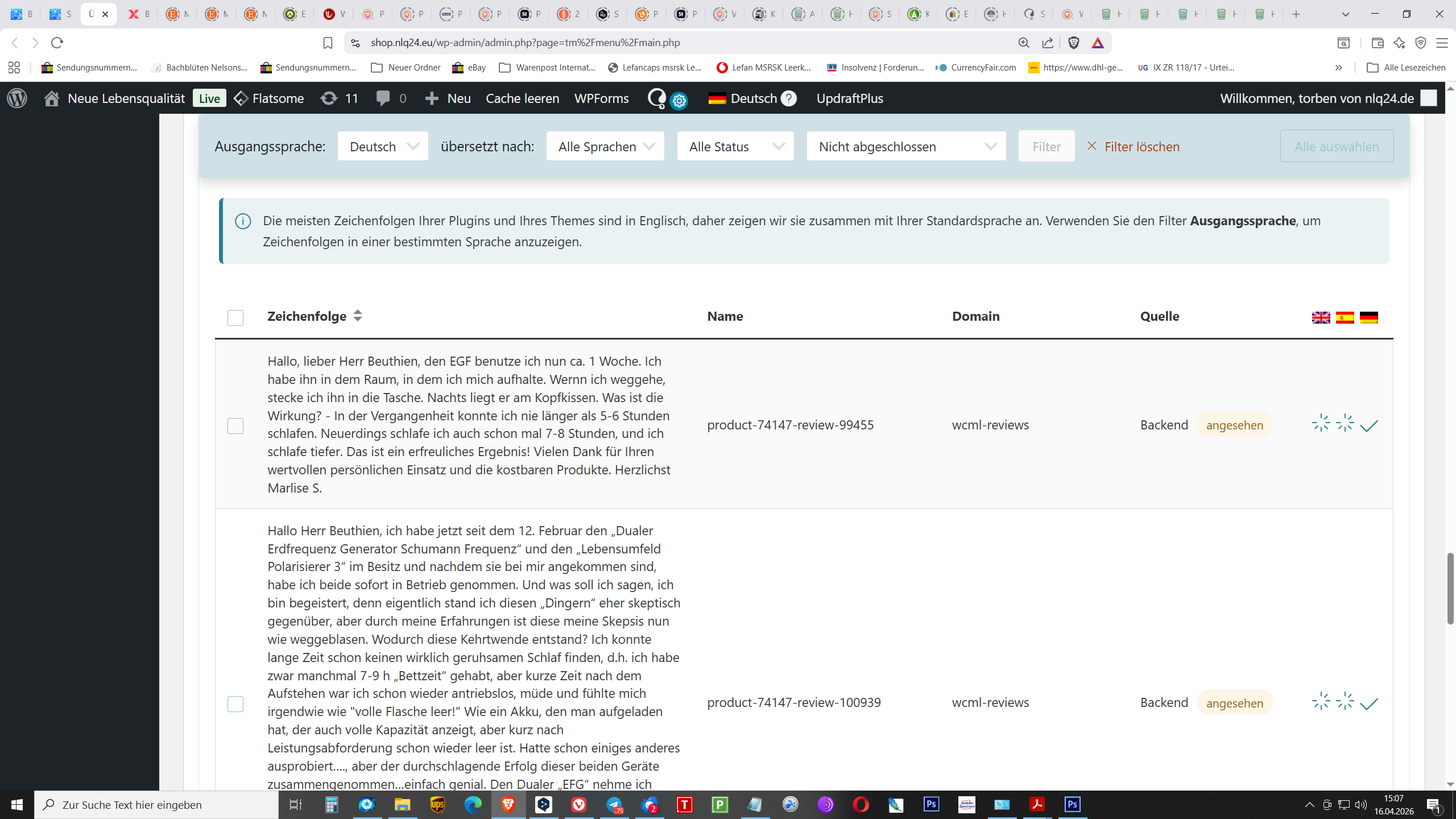

torbenB-3
Ich habe es versucht und diesen String nochmals zum übersetzetn gesendet und habe diesen übersetzt.
Im Übersetzungsdashboard steht er in EN und ES noch in Bearbeitung.
In der Stringübersicht steht bei Spanisch immer noch das Rädchen und es ändert sich nix.
Vielleicht beschreibst du es nochmal genauer?
Screenshops anbei
