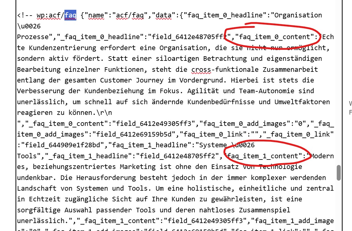

Juni 20, 2025 um 12:47 pm #17154347
manuelaU
Das weiß ich und wäre prinzipiell richtig, beträfe es ein normales Feld. Das besagte Feld ist jedoch ein Subfield eines Repeaterfelds und ein Gutenberg Block, d.h. es landet in der Datenbank mit dem Prefix des Repeaternamens, siehe Screenshot anbei. Dadurch ist eine Dopplung ausgeschlossen.
Ich sehe mir am Montag den Block nochmal näher an wegen der von dir erwähnten Feldermeldung und melde mich dann wieder.

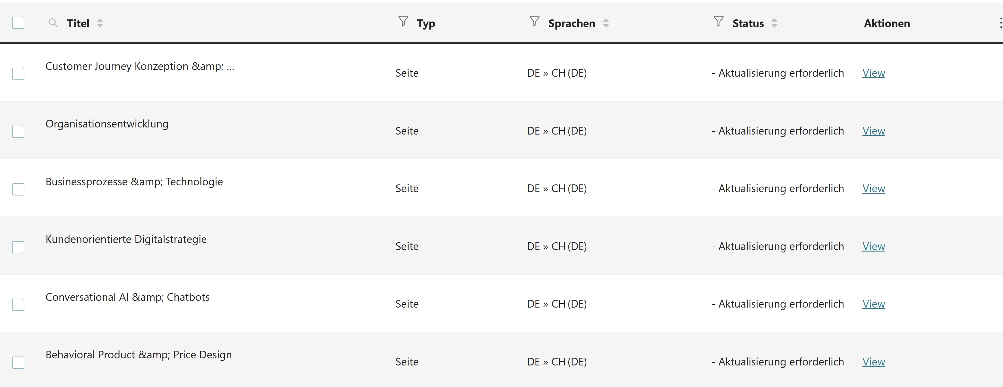

Juni 23, 2025 um 10:56 am #17159547
manuelaU
Ich habe es jetzt geschafft und nach mehrmaligem erneuten Speichern in der Originalsprache geht es jetzt endlich.
Was ich aber seltsam finde: für die Schweizerdeutsche Version habe ich "Duplizieren" gewählt. In der Translations Queue sehe ich jetzt allerdings ganz viele Einträge mit dem Status "- Aktualisierung erforderlich" für diese Sprachvariante. Warum ist das so?
Juni 24, 2025 um 11:46 am #17164676
Dies sind im Grunde keine laufenden Aufträge. Der Status zeigt hier nur an, dass WPML festgestellt hatte, dass der originale Inhalt aktualisiert wurde.
Wenn ein Inhalt mit WPML dupliziert wird, empfiehlt es sich zuvor die Übersetzungsmethode des Inhalte in der rechten Seitenleiste des WordPress-Editor auf "WordPress-Editor" zu stellen.
Da her aber teilweise weitere Sprachen mit dem WPML Übersetzungseditor übersetzt werden, kann man den Inhalt leider nicht komplett vom Übersetzungsmanagement ausschließen.
Ich vermute die siehst die alten Jobs nur deshalb in der List, weil diese zuvor den WPML Übersetzungseditor verwendet hatten.
Juni 24, 2025 um 1:19 pm #17165196
manuelaU
Das heißt, der Inhalt bleibt synchron und ich kann das einfach ignorieren?
Juni 24, 2025 um 11:03 pm #17166916
Ja, solange eine Übersetzung als Duplikat markiert ist, wird dieses Duplikat immer dann überschrieben, wenn der originale Inhalt editiert und erneut gespeichert wurde.
Sollte das nicht wie erwartet funktionieren, dann lass es uns bitte wissen.
