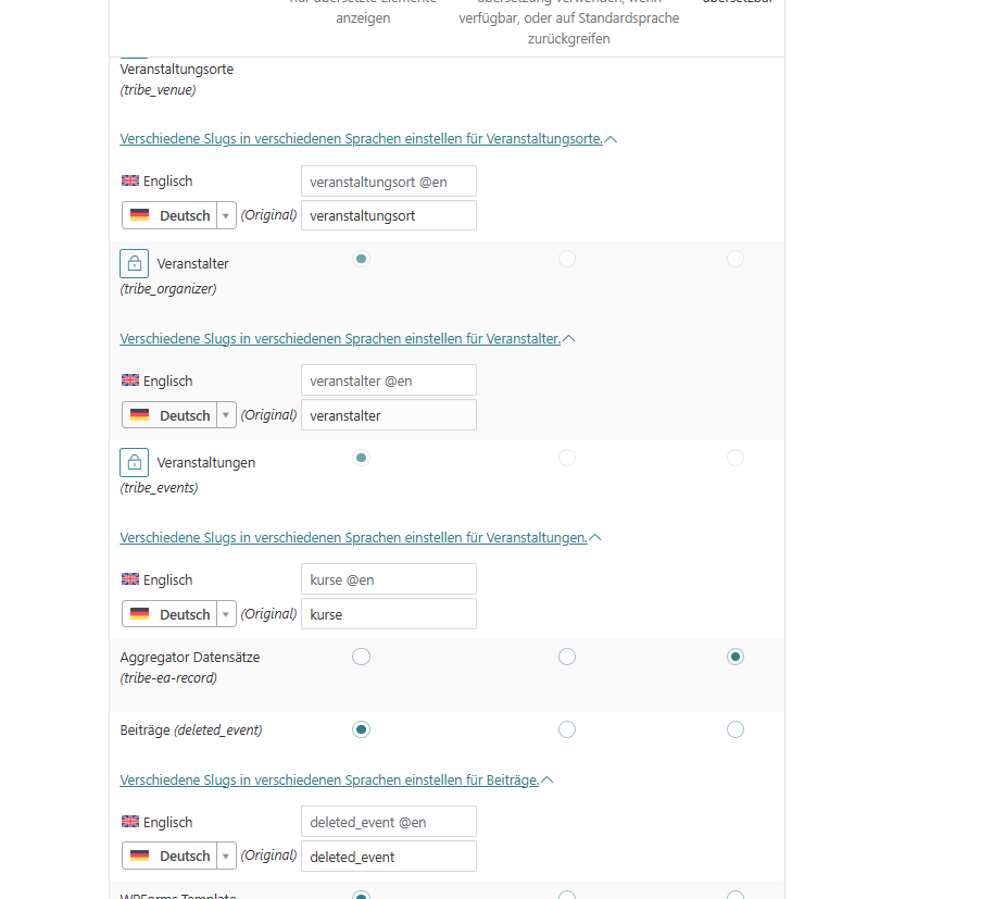

Die Veranstaltungen verwenden den Slug "Kurse":
versteckter Link

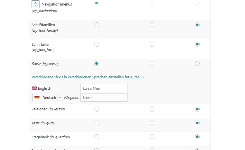

Gleiches gilt für die Kurse in LearnPress:
versteckter Link
Ich würde empfehlen, nicht den gleichen Slug für Veranstaltungen und Kurse zu verwenden.
Man kann diese Slugs unter WPML > Einstellungen > Beitragstypen anpassen und übersetzen. Siehe Screenshots.

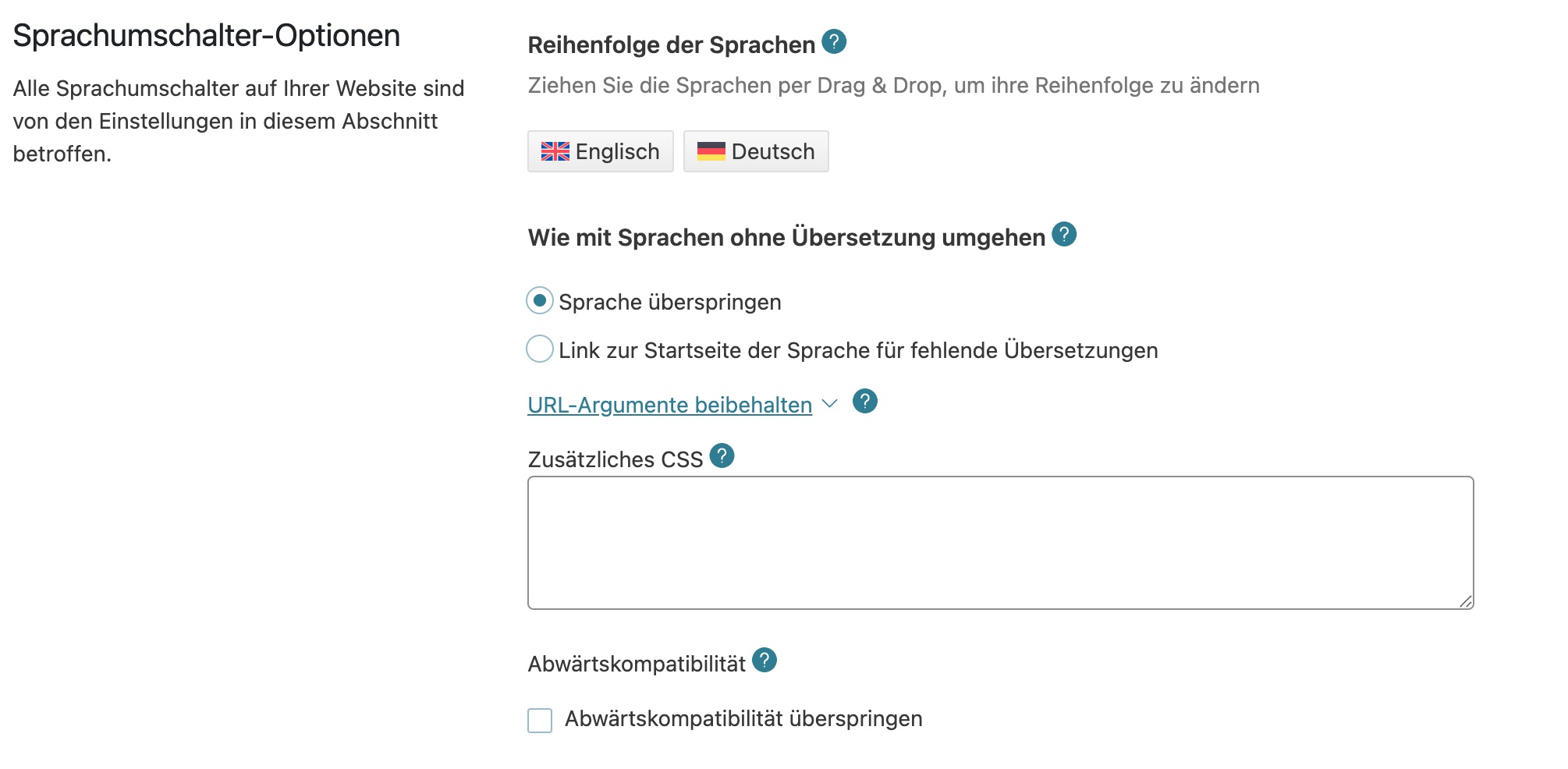

Sprachumschalter:
Wurde hier bereits per CSS gearbeitet? Falsch ja, wo ist das CSS aktuell hinterlegt?
Ich würde in dem Fall empfehlen, es unter WPML > Sprachen > Sprachumschalter-Optionen im Bereich "Zusätzliche CSS" anzuwenden.
CSS:
Ich habe den Selektor .flagge-topbar entfernt und es funktioniert nun in beiden Sprachen.

Januar 20, 2026 um 2:14 p.m. #17746766
katrinW-5
Super, vielen Dank!
Ich habe das CSS im Customizer gespeichert.
Nur der Button auf der Homepage (für Mobilgeräte) sah nach Ihren Änderungen nicht mehr rund aus.
Ich habe deshalb wieder neuen CSS im Customizer ergänzt. Ich glaube der Button ist jetzt größer als vorher, aber anders bekomme ich es nicht gleichmäßig rund hin.
Unter WPML > Sprachen > Sprachumschalter-Optionen im Bereich "Zusätzliche CSS" habe ich kein neues CSS gefunden. Wo haben Sie den CSS gespeichert?

Ich habe kein CSS in den Einstellungen von WPML eingefügt.
Mir war nur aufgefallen, dass in der Desktopansicht in der Zweitsprache das Element des Sprachumschalters rechts etwas zu breit war.
Ich habe daraufhin nur den Selektor ".flagge-topbar" von der vorhandenen CSS-Regel im Customizer entfernt und das Problem löste sich.
In der Mobilansicht hatte ich mir das nicht angeschaut. Ich schaue mir das gerne nochmal in Ruhe an, aber ich muss darauf hinweisen, dass CSS-Anpassungen eigentlich kein WPML-Thema sind und nicht durch unseren Support abgedeckt werden.
Das CSS kommt vom Theme oder hier von benutzerdefinierten Anpassungen, für welche wir keine Verantwortung übernehmen können.
Zum Slug "Kurse":
Wie bereits gesagt, sollte man nie den gleichen Slug für mehrere Beitragstypen verwenden. Bitte verwende "kurse" entweder für die Kurse oder die Veranstaltungen, aber nicht für beide.
