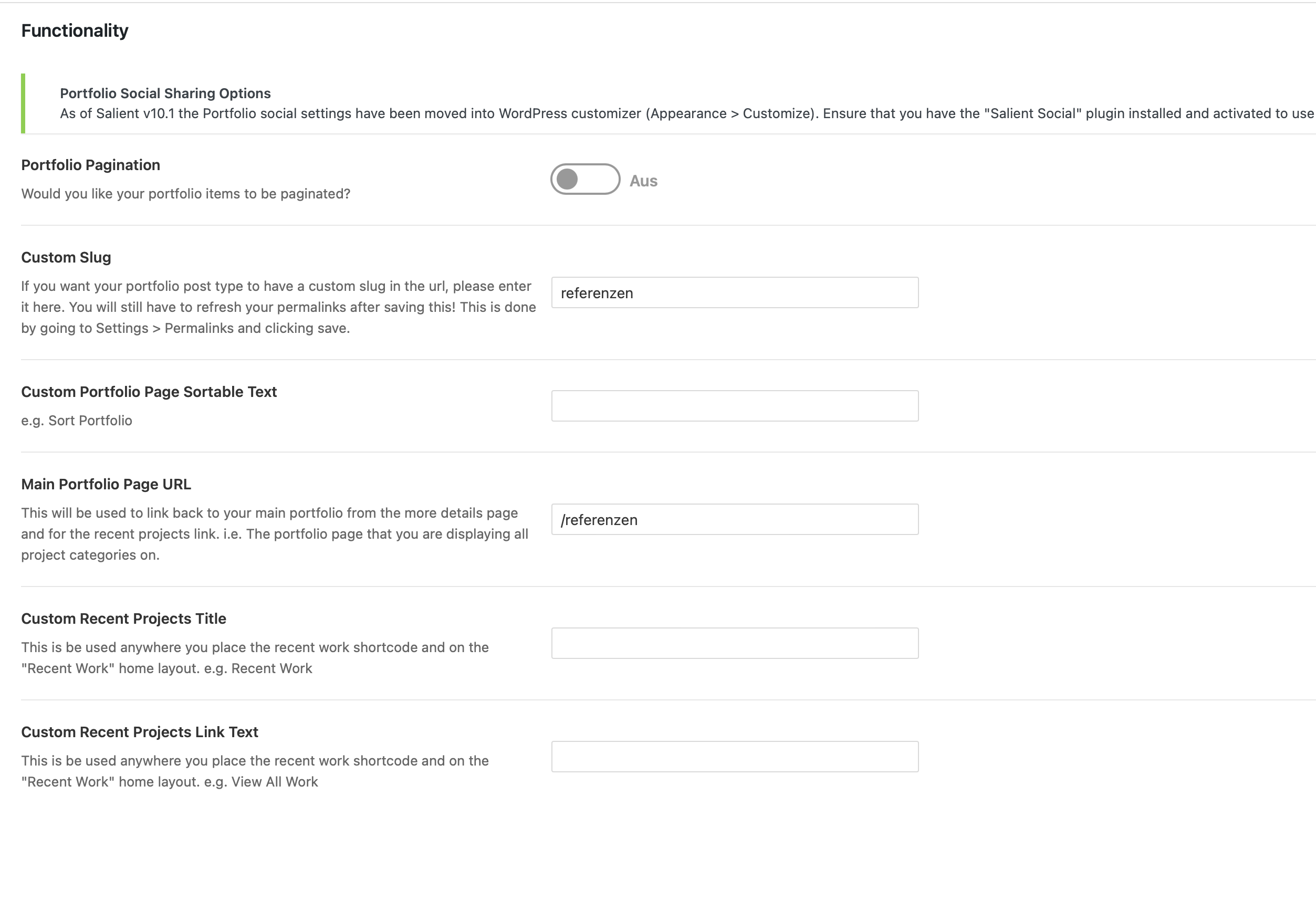

Hey there I recently change from polylang to wpml more or less because auf the recommendation from themenectar > theme salient. I try to set up a portfolio page, with in Salient I can set a custom "portfolio home url/site". In my case an addicted "/referenzen" (DE). On every portfolio item/site I have that "Portfolio home url/site Link". When I´m on an English portfolio item it always link to that Germain "Portfolio home url" but I should to the English Main Portfolio site.
Where can I set this? I can't find it within the wpml plugin, thx

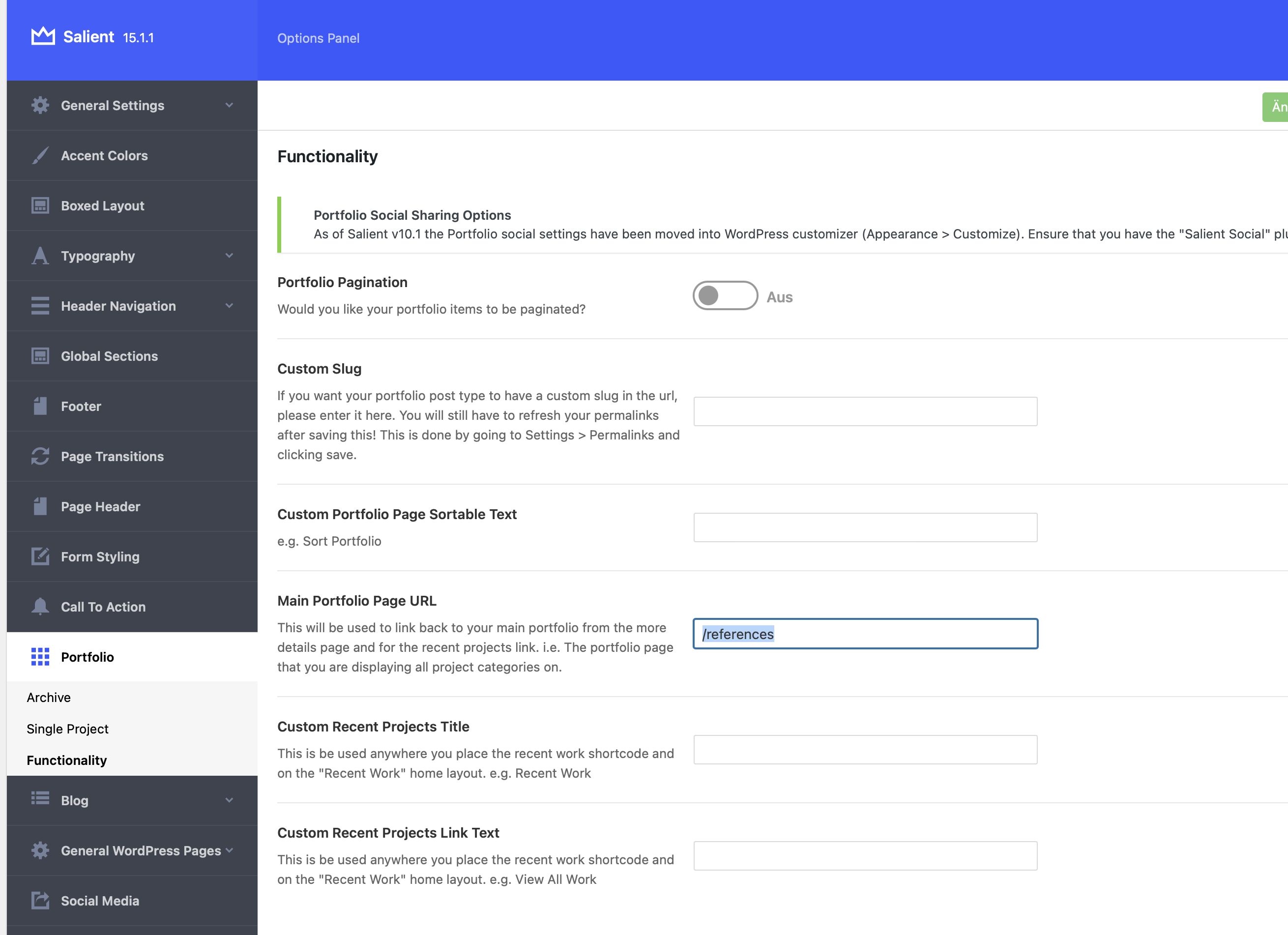

Hallo Marcel, meinen Sie die Einstellungen so? Wie Screens anbei?

Hallo,
so wäre es in den Salient Einstellungen korrekt. Prüfen Sie nun, ob es ggf. noch einen String dazu in den "Admin Strings" gibt. Ich kann nicht ausschließen, ob Salient ggf. hierfür einen getrennten Page Slug registriert.
